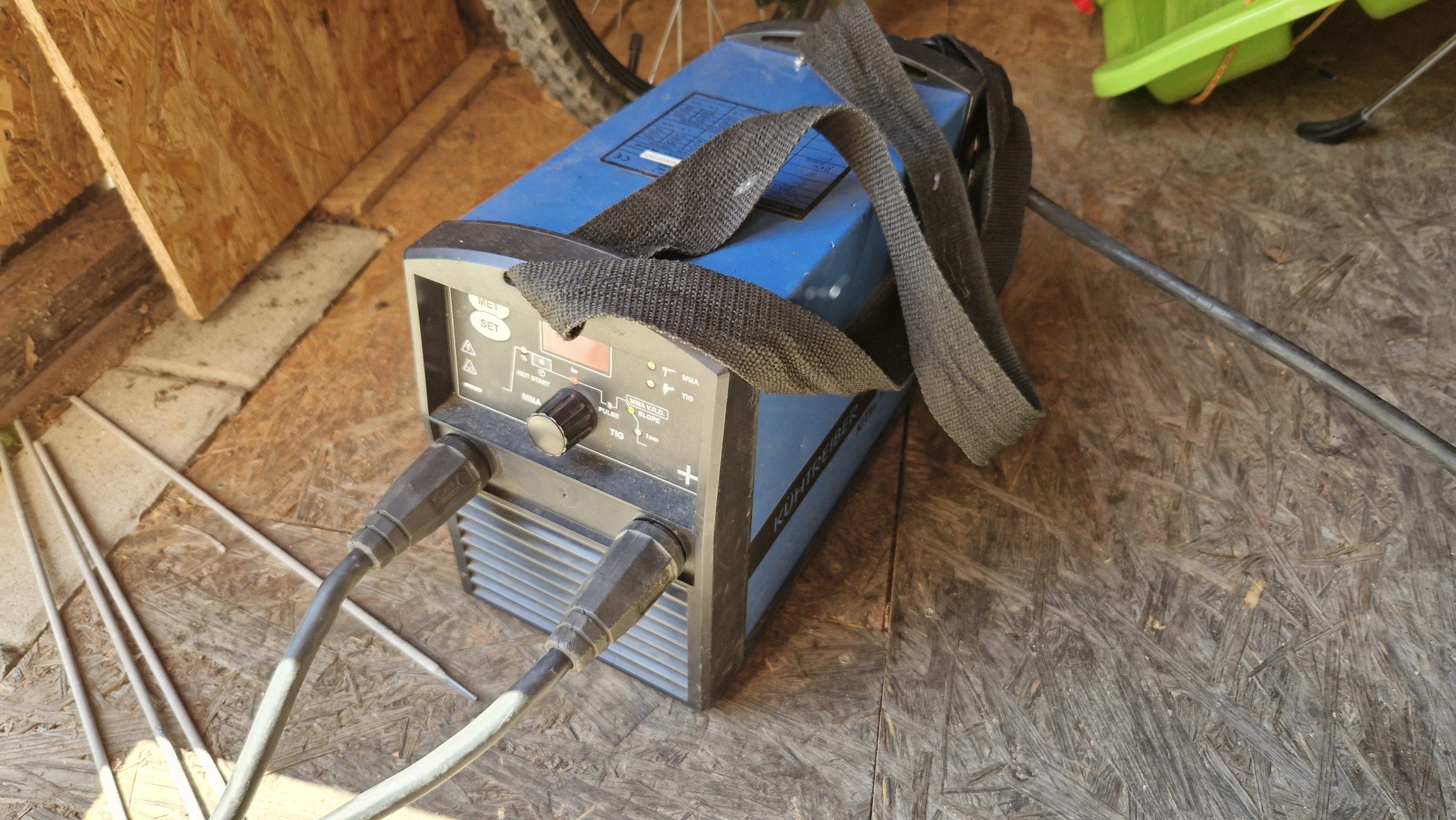

Re: Popis měnič Epever IPower Plus
Také jsem na 5kW Epeveru nepochodil s půjčeným svářecím stejnosměrným invertorem.
Zde měnič odpadl téměř okamžitě, v podstatě jsem ani nezapálil oblouk a měnič skončil v chybě.
Monitoring se vteřinovým intervalem žádné přetížení ani nezaznamenal.
Jiný invertor jsem zatím nezkoušel ...
Věřím,
u mne byla asi chyba ve svářečce, byla taková malá asi ve velikosti 500VA UPS.
Typ sice nevím, ale kámoš si ji od někoho přivezl že ji chtěl vyhodit " ale ta vaří jak drak čoveče".
Jinou jsem zatím nezkoušel.
Normálně používám starší trafo TMB 125-1 od MEZ Broumov na 2 fáze. Po 9 měsíců v roce to je jediný spotřebič napájený z ČEZu, to aby nám nezkrachoval.
Lze ji sice použít i jednofázově, ale za měničem jsem ji zatím nezkoušel, nějak nebyla motivace. Na 220V je svářecí proud omezen do 70A a štítkový příkon je 3,6 kW.
