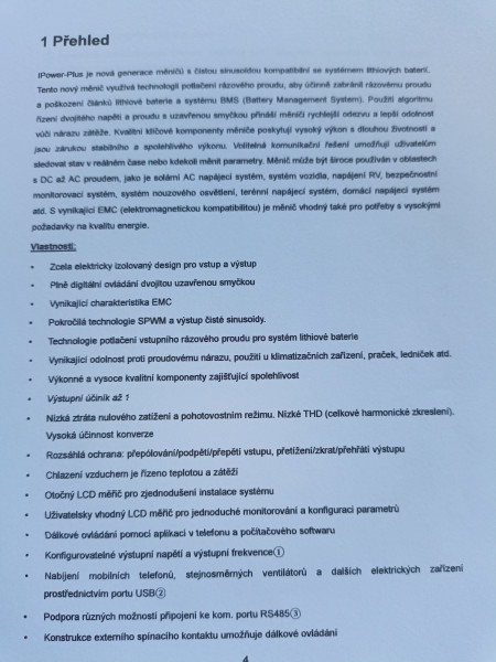

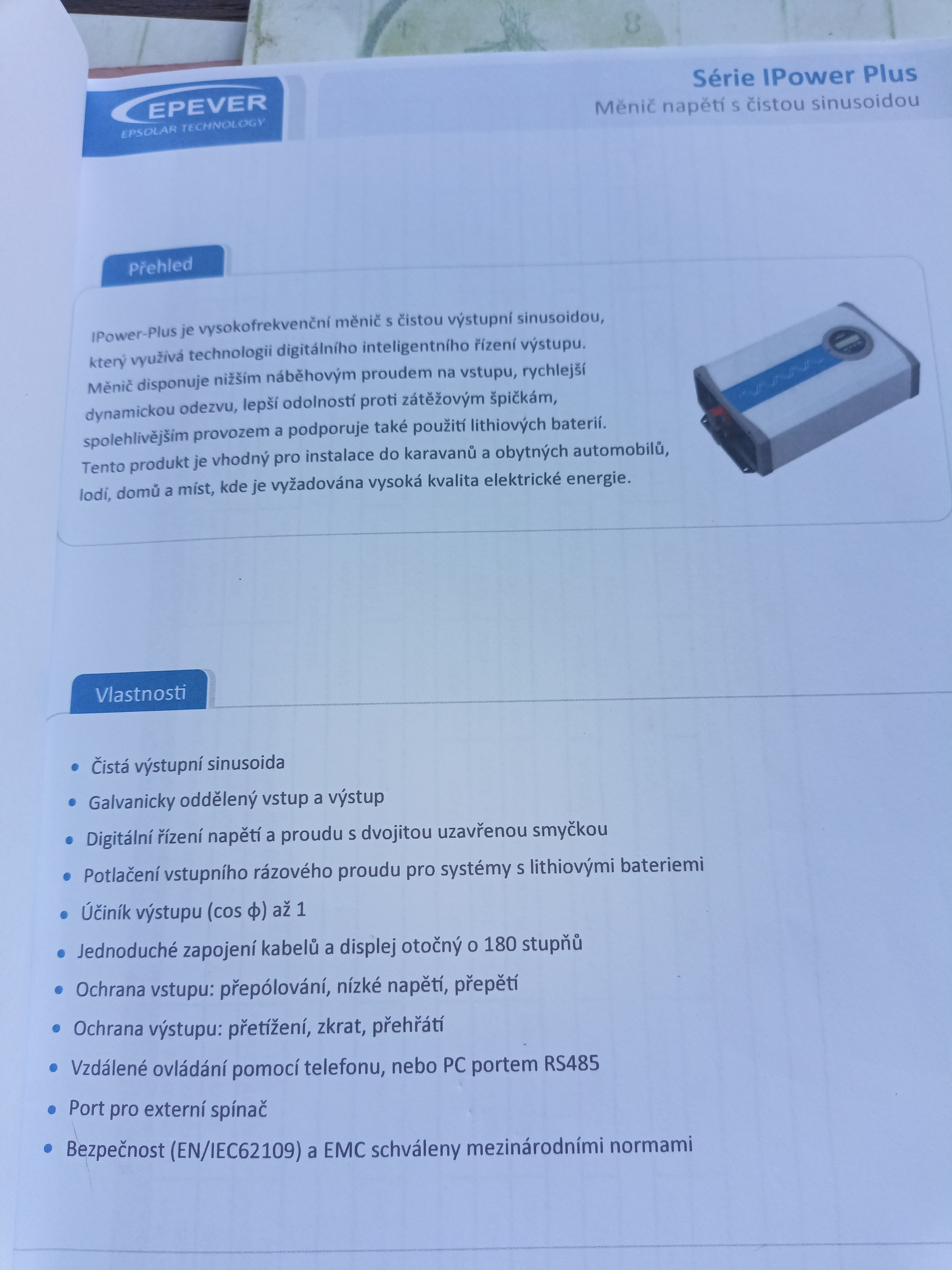

něco jsem hledal v návodu k měniči a v popisu jeho vlastností jsem narazil na věty:
Galvanicky oddělený vstup a výstup Zcela elektricky izolovaný design pro vstup a výstup Znamená to že se nemůže DC dostat na AC stranu ?
Nebo co si pod tím mám představit, netuší někdo ?

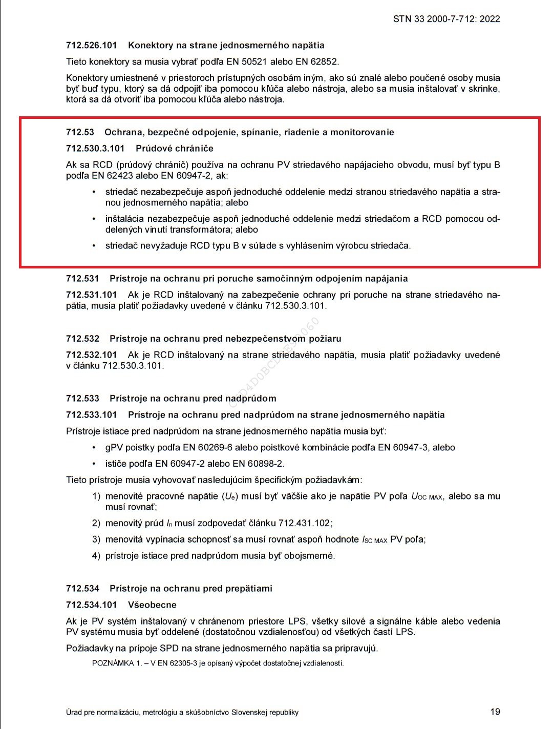

Je to všechno nádhera, ale ani u tohoto (dražšího) měniče neuvádí, že není potřeba chránič B. A trafo ve smyslu normy tam vevnitř není, aby toto "vyjádření" nebylo potřeba.

Mex:
Určité pasáže v manuálu jsou řekněme velmi zjednodušené. Třeba komunikace, nebo zrovna to galvanické oddělení. Je to jedna větvička a nic víc, kdyby tam bylo uvedeno jak, nebo odkaz na nějaký standart, či schéma zapojení....
Zcela elektricky izolovaný design pro vstup a výstup.
Nic víc... a teď co s tím, jak se na takovou dokumentaci tváří revizák když i mě se to zdá málo informací ?

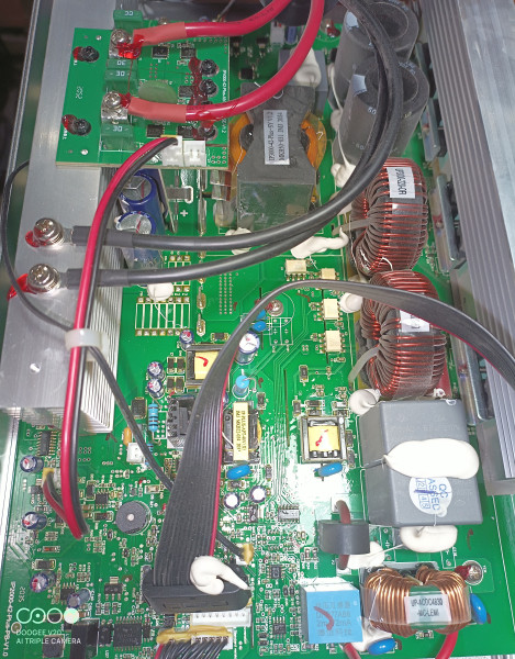

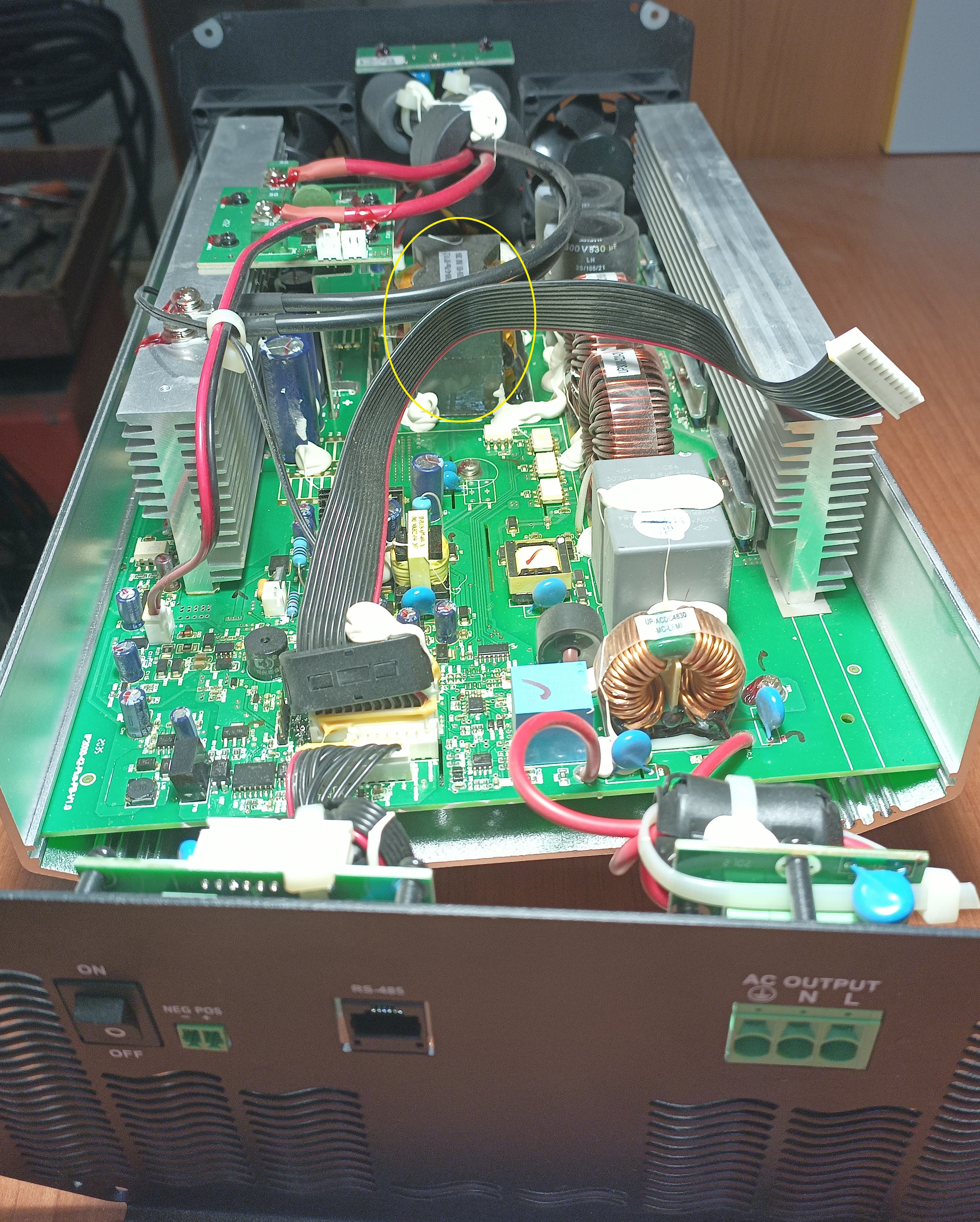

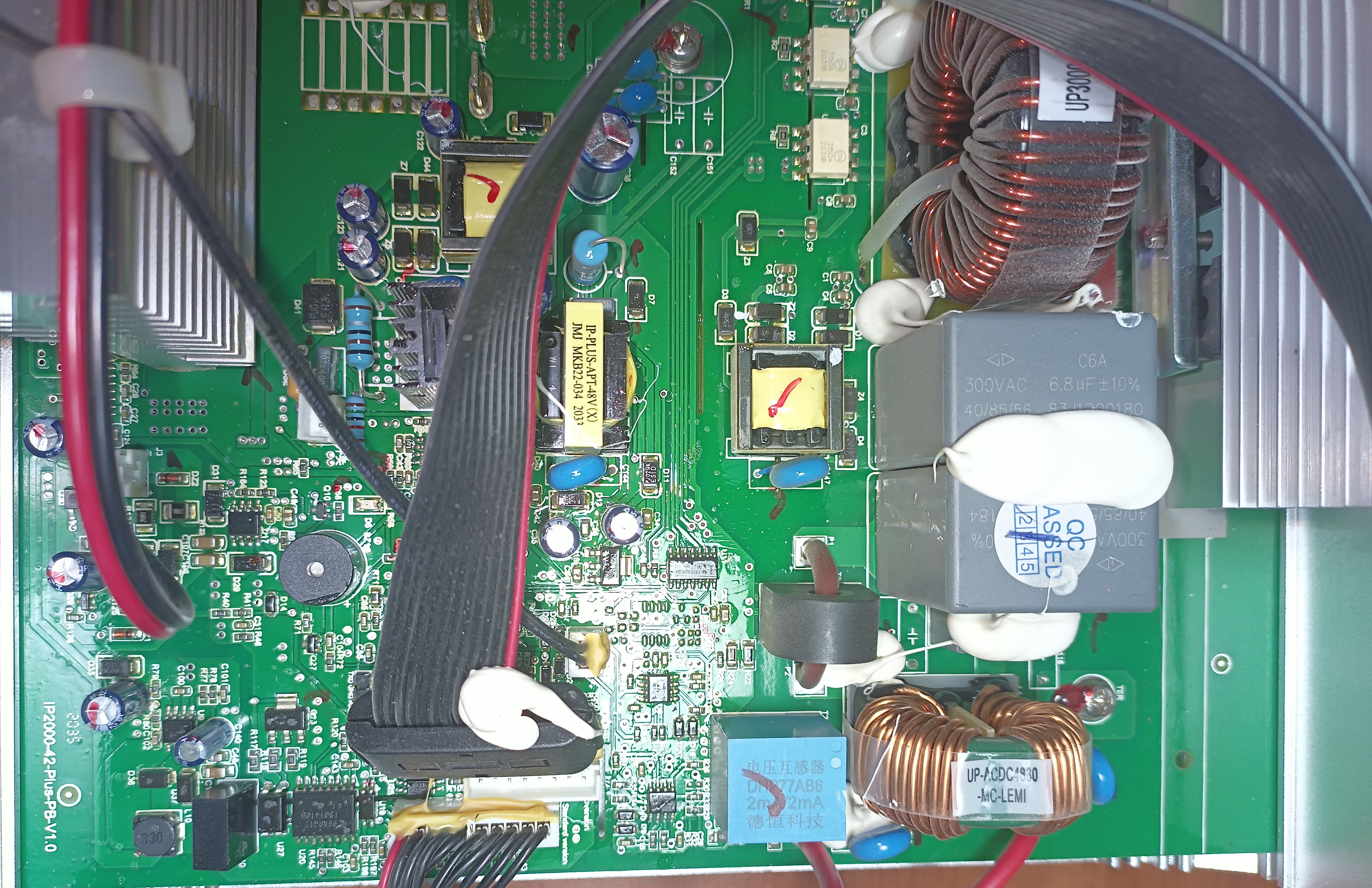

Tady je pár fotek vnitřku, ale je to v šasi a bez spodní strany.
Fotky mají přes 20 MB ale po oříznutí už nestojí za nic.

Podle fotek je tam pravděpodobně HF transformátor, který zajišťuje gal. oddělení vstupní DC části od DC meziobvodu (cca 400V), který napájí klasicky H-bridge generující AC výstup.Keraj píše: sob čer 22, 2024 6:02 pmGalvanicky oddělený vstup a výstup
Ano je galvanický oddělený vstup DC 12V(???) od výstupu ACZcela elektricky izolovaný design pro vstup a výstup
Ne neznamená, DC z meziobvodu (400V) se může dostat na výstup AC při proražení spínače v H-můstkuZnamená to že se nemůže DC dostat na AC stranu ?

K tomuto už není co dodat - jednoznačně to nesplňuje podmínky nepoužití chrániče B.
kamils píše: ned čer 23, 2024 10:58 amNe neznamená, DC z meziobvodu (400V) se může dostat na výstup AC při proražení spínače v H-můstku
