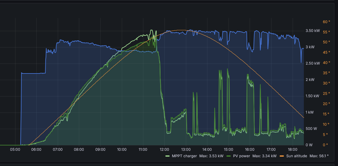

U nás to už je klasická hlavná sezóna, už 11:30 plný bojler na 75°C a plná baterka, potom už len po troche pračka, umývačka, sušička...

Jak jsem to řádně předimenzoval tak kolikrát už v 11h mám oba bojlery na plno ohřáté, pak už jen nárazový odběr jako pračka, myčka a sušička... Dokud bylo chladněji, tak jsem to cpal do přímotopů... Denně udělám kolem 20kWh výroby ale kdybych měl kam to dávat mám klidně dvojínasobek... Ale má to výhodu v zatažených dnech oproti loňsku, kdy si to předimenzování pochvaluji

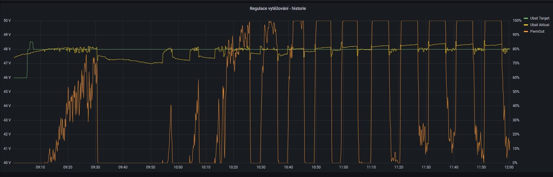

Tak vše bude asi trochu jinak. Li-Ion evidentně není LiFePO4. Závislost mezi kapacitou baterky a napětím tam je. A řekl bych, že dost podstatná. Samozřejmě ne lineární, ale to není u žádné baterky. Ale to nehraje pro vytěžování až tak podstatnou roli. Dokonce, bych řekl, že údaj o napětí baterky bude v tomhle případě relevantnější než SoC.
U mého vytěžovače bude tedy pravděpodobně stačit jen trochu upravit parametry a bude připraven na práci v horších časech. Momentálně opravdu nějaké šetření baterky moc smysl naštěstí nemá. Ale ty dny příjdou a je třeba být připraven.
Takže (prozatím) Node-Red bude číst údaj o napětí ze smartshuntu (třeba jednou za sekundu nebo za 10s) a posílat jej do Loga a to bude fungovat tak jako dosud. Bude jej porovnávat s nastaveným cílovým (minimálním) napětím, které bude dostávat taky z Node-Red, kde bude taky stejně jako dosud, jako nastavitelný parametr na dashboardu.
První testy vypadají dost slibně. Řekl bych, že ještě lépe než s Pb nebo NiCd baterkama. Testování je bohužel trochu ztížené tím, že bojler je nahřáty momentálně skoro pořád. Ale v zájmu vědy a výzkumu budu asi aspoň po dobu testování teplou vodu občas odpuštět.
První ranní test na malém výkonu FVE na hranici 46V. Na východě máme kopec, tak je ten start FVE takový pomalejší.
Ale i tak se bojler v pohodě, bez ždímání baterky, dohřívá.
skybor
- Příspěvky: 1465
- Reputace: 212
Re: Vytěžování se Siemens LOGO!
Druhý test (dopolední) na hranici 48V (4V na článek). Prakticky asi pro některé pro Li-Ion běžně nastavovaná hranice nabíjení.
Opět se bojler v pohodě dohřívá i s průběžnými odběry teplé vody. A celá FVE domácnost normálně funguje včetně trouby
A baterka se přitom dále také dobíjí, pokud je dost výkonu FVE a MPPT nabíjčky se dostanou nad 48V.
Samozřejmě, když zabere trouba (nebo jiný výkonný spotřebič) a není momentálně dost výkonu z FVE, tak si cucne z baterky a klesne na ní napětí. V tom okamžiku, ale zareaguje regulátor vytěžovače a odpojí bojler a dále nepomáhá baterku ždímat.
Mimochodem musím tímto poděkovat své ženě za spolupráci při testování vytěžovače. Jako hlavní protizátěž k bojleru posloužila právě ona a její trouba.
Jsem spokojen s výsledkem vytěžovače i z výkonu protizátěže (pro pibi a Migel: samozřejmě fotku tady po dokonmční testu hodím
). Trochu si bude ještě potřeba pohrát s těmi děsnými parametry PID regulátoru a bude to asi v pohodě.
