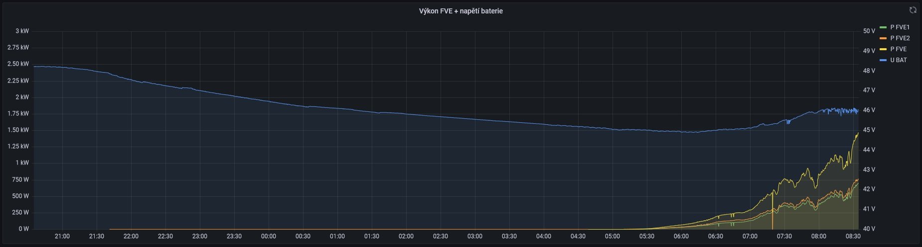

Tak vše bude asi trochu jinak. Li-Ion evidentně není LiFePO4. Závislost mezi kapacitou baterky a napětím tam je. A řekl bych, že dost podstatná. Samozřejmě ne lineární, ale to není u žádné baterky. Ale to nehraje pro vytěžování až tak podstatnou roli. Dokonce, bych řekl, že údaj o napětí baterky bude v tomhle případě relevantnější než SoC.
U mého vytěžovače bude tedy pravděpodobně stačit jen trochu upravit parametry a bude připraven na práci v horších časech. Momentálně opravdu nějaké šetření baterky moc smysl naštěstí nemá. Ale ty dny příjdou a je třeba být připraven.
Takže (prozatím) Node-Red bude číst údaj o napětí ze smartshuntu (třeba jednou za sekundu nebo za 10s) a posílat jej do Loga a to bude fungovat tak jako dosud. Bude jej porovnávat s nastaveným cílovým (minimálním) napětím, které bude dostávat taky z Node-Red, kde bude taky stejně jako dosud, jako nastavitelný parametr na dashboardu.
První testy vypadají dost slibně. Řekl bych, že ještě lépe než s Pb nebo NiCd baterkama. Testování je bohužel trochu ztížené tím, že bojler je nahřáty momentálně skoro pořád. Ale v zájmu vědy a výzkumu budu asi aspoň po dobu testování teplou vodu občas odpuštět.
První ranní test na malém výkonu FVE na hranici 46V. Na východě máme kopec, tak je ten start FVE takový pomalejší.
Ale i tak se bojler v pohodě, bez ždímání baterky, dohřívá.
