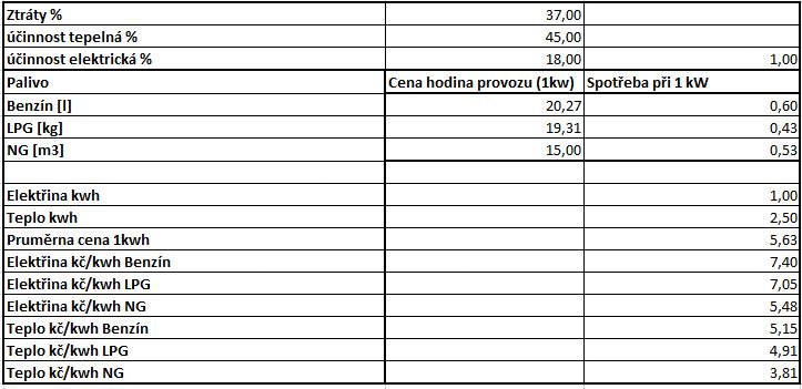

Ahoj,
udělal jsem si excelové cvičení na náklady mikrokogenerace na zimu. Počítal jsem benzín, LPG a NG. Ceny jsou hrubé s DPH.
Asi to stavět zatím nebudu...
, i když pro elektřinu by se mi tuhle zimu vyplatilo. Teplo ne
Excel v příloze.
Něco takového s dodělaným výměníkem tepla....
Excel v příloze.
mikrokogenerace.xlsx- (13.92 KiB) Staženo 265 x

Mi by stačilo, kdyby to vyrábělo elektřinu. A cena okolo 7Kč/kWh se mi zdá hodně slušná. Překvapuje mne, že cena EE z LPG-benzín vychází skoro stejně.

Já tam teda vidím 20Kč/kWh a teplo zadarmo. A to je jenom palivo - kde je pořizovací cena toho soustrojí a cena údržby (díly, olej, filtry..)?

Aha, já koukal do té tabulky .... cena elektřiny kč/kWh. Nicméně mi jedná centrála 3kW zahálí v garáži, tak možná někdy v době temna vyzkouším.

Tak, kde máš odpisy? (a to se neptám na náklad příležitosti)

Údržba a odpisy to naprosto zabijou. To je lepší mít co nejlevnější tarif na distribuci, když je tam malá spotřeba jenom na pár dní v roce.
Navíc i když se nechá dlouho stát, tak mu to nedělá dobře a obecně životnost těchhle věcí není až tak dlouhá.
