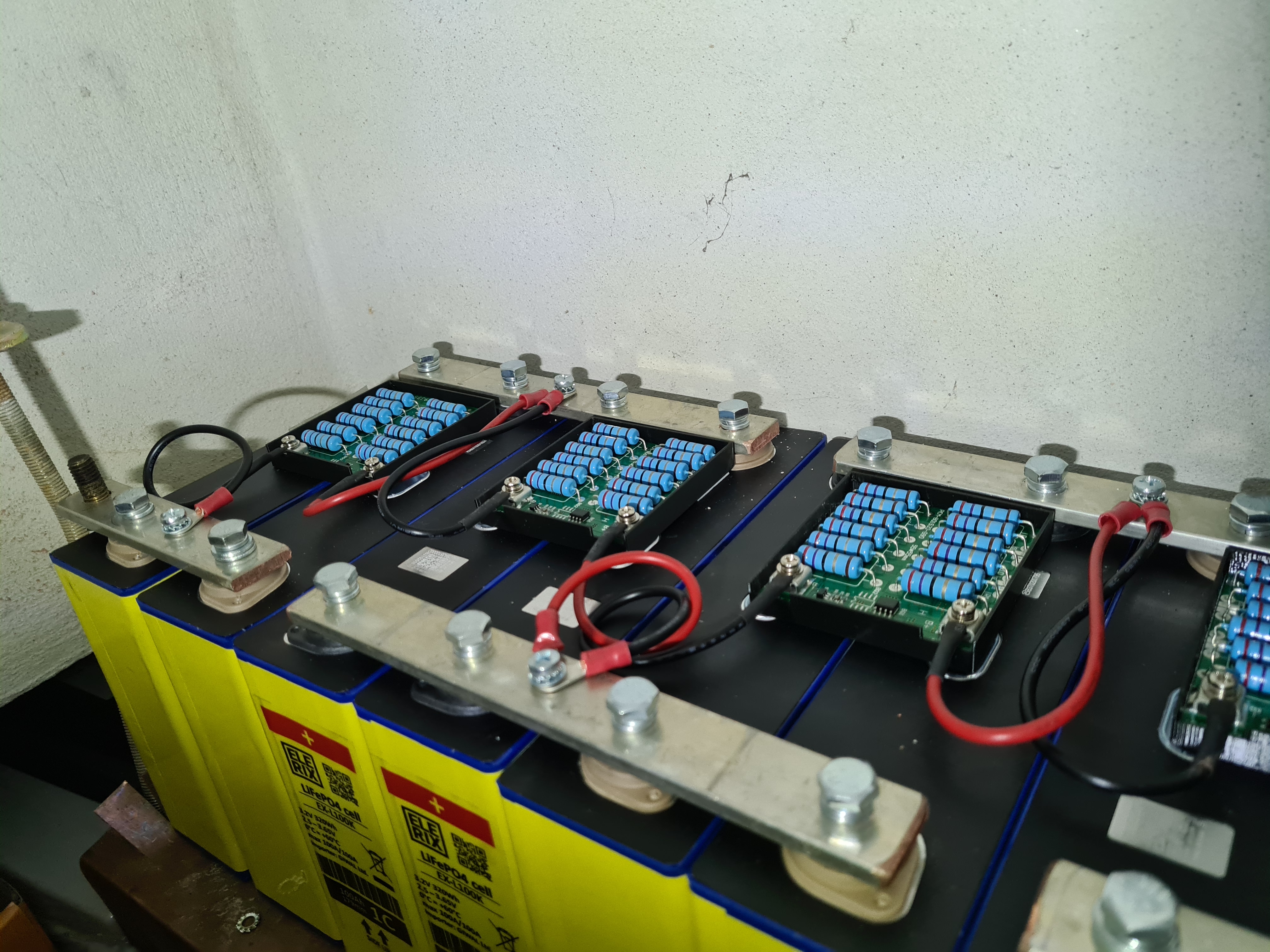

Tak minulou sobotu jsem se rozhodl, že si udělám radost a postavím si elektrárnu ...
Vzhledem k tomu, že od dvaceti let rekonstruuji ruinu a nikdy jsem si nechtěl brát půjčku, tak jsem mistr úspor a slepých uliček. Vyzkoušel jsem slabý vstupní jistič, slabé dráty, hubenou vodu, odpad s malým sklonem, tenkou tepelnou izolaci ......, ale vlastně jsem se tím spoustu věcí naučil
. Někdo by možná nesouhlasil, ale když něco vydrží 10 let a stálo to 10%, tak super. Napodruhé se to udělá v době, kdy už člověk není ve finanční nouzi a udělá to pořádně. Protože přesně ví co chce... . Konec filozofie ... PS: manželka s touto metodou také nesouhlasí....
Volba padla na 48voltový sytém, 10kWh baterie, měnič 5kW. Panelů zatím 7 cca 2.5kWp, což je celý kousek střechy, kde chci začít.
Tak co jsem za týden stihl:
Koupil, spojil a dostal pod BMS baterku, namontovat pár věcí na zeď..
Zatím nejsou 35mm přívodní kabely namontované, musím si někde půjčit lisovací kleště. Montáž balancerů Volba padla na koutovou baterii, vzhledem k záplavové zóně umístění na zem nepřicházelo v úvahu Měnič zatím nemám, tak je na zdi zatím jen funkční BMS připojené přes PoE do routeru

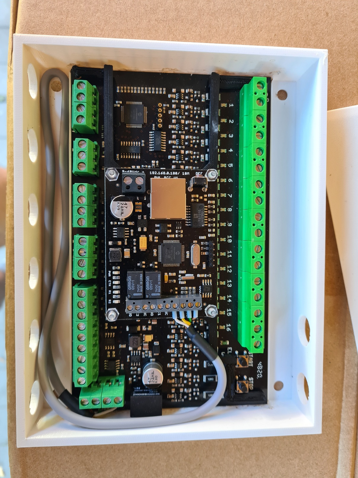

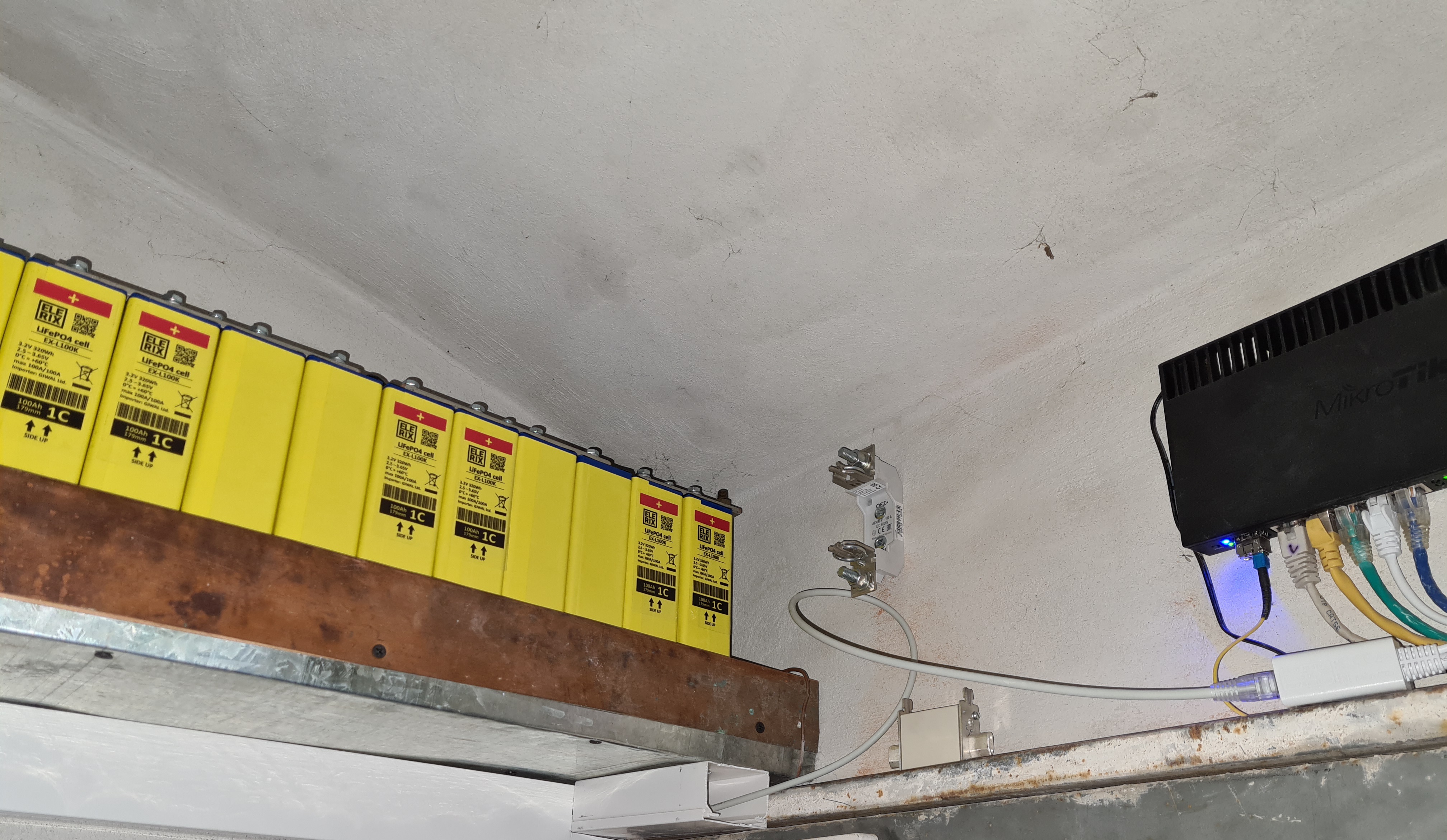

Tak od rána nabíjím baterku, tedy půlku. Mám laboratorní zdroj do 30V tak nabíjím články 1 až 8. Leze do toho 150W , teď večer napětí na článek 3.36V
Zprovoznil jsem vyčítání všech parametrů do domácí MQTT sběrnice. Kód je když tak tady: https://github.com/kapik1/rpi-mqtt/blob ... wl-cpm3.py
CPM od GWL má docela pěkný webík: a cesta mqtt - nodeRed - influx - grafana už také funguje

Na to že to děláš poprvé ses vyvaroval základních chyb a to jest začít na 24V.
Jinak to děláš zatím docela pěkně a poctivě... většina lidí to poprvé zapojí nějak na prasáka a potom teprve ladí detaily.
Já osobně bych udělal pár věcí jinak, ale to neznamená vždy lépe.
Volil bych 2 baterie každou s vlastní bms - v případě problému se potom dá jedna baterie odpojit a druhá může fungovat a nehrozí tam problém vycházející z paralelního spojování článků (ikdyž u lifepo4 to není moc problém)
ty pálící bms moduly jsou počítám jen pro rychlejší balancování a hlavní ochranu zajistí ta BMS, že? protože 1,5A balančního proudu není nicmoc...
těch stínů je tam fakt hodně. Jaký bude měnič? těch panelů bych do série moc s takovým množstvím stínů nedával. Možná nějaké vhodně zvolené panely pro PWM 2 v sérii pokud by se koupil levnější kombi měnič s pwm nabíjením...
Těch panelů to bude chtít jistě přidat... s tím se počítá do budoucna, že?

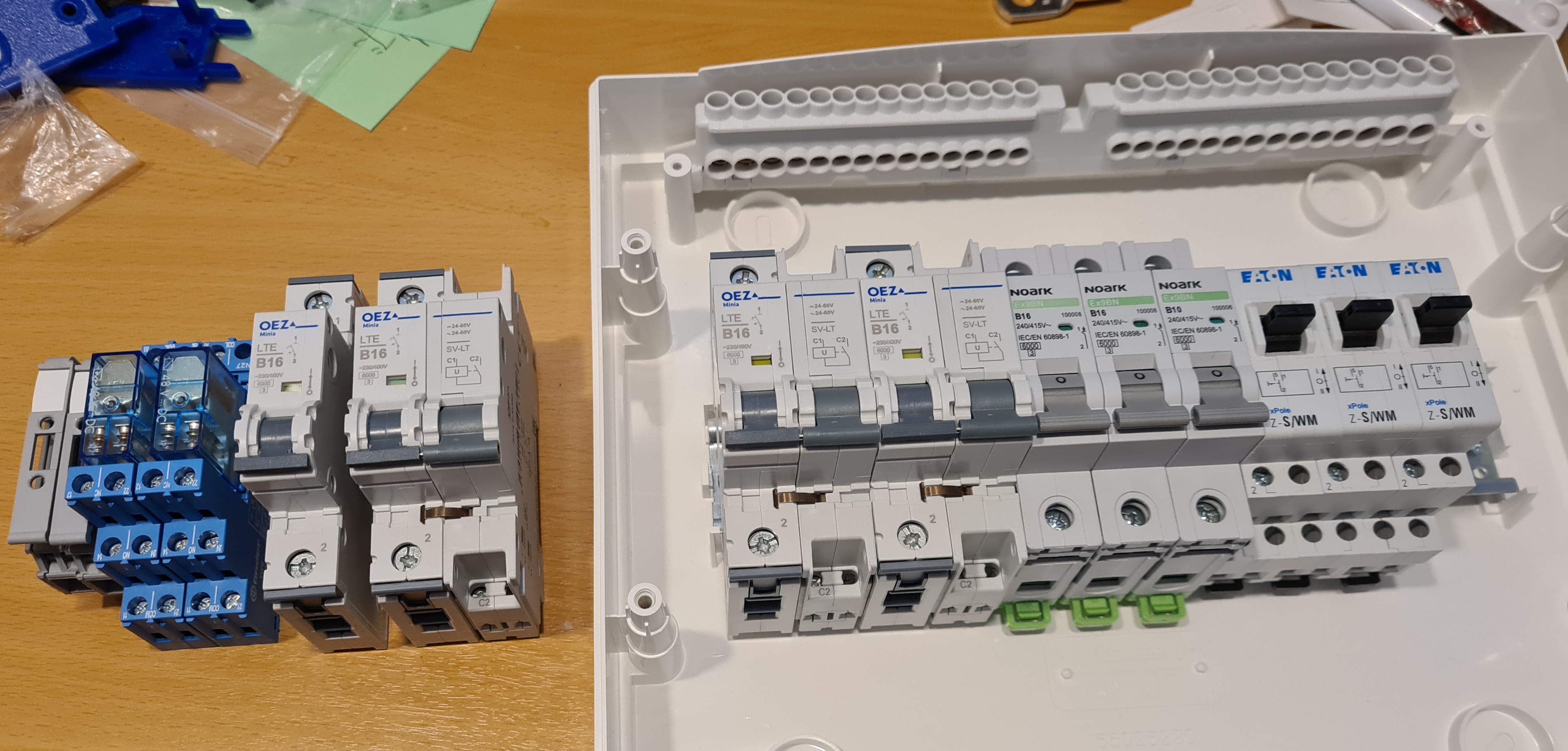

Dnes po práci večer namontovani siloveho rozvaděče a pokračovaní v balancování baterky. Prvních 8 článků. V zakroužkované oblasti jsem to nevydržel a článek 1 dostal na chvíli 10A nebo bych se nedočkal ...

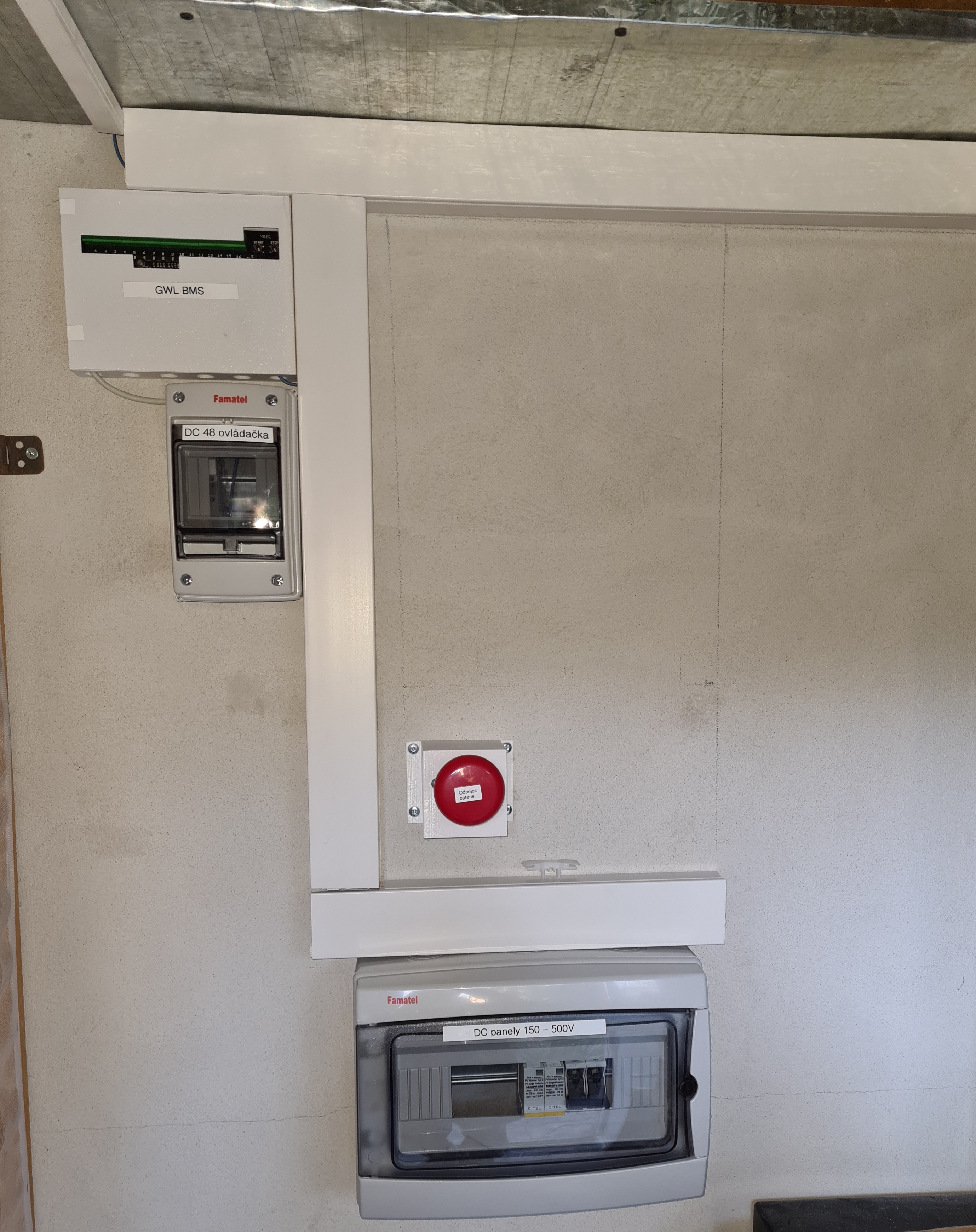

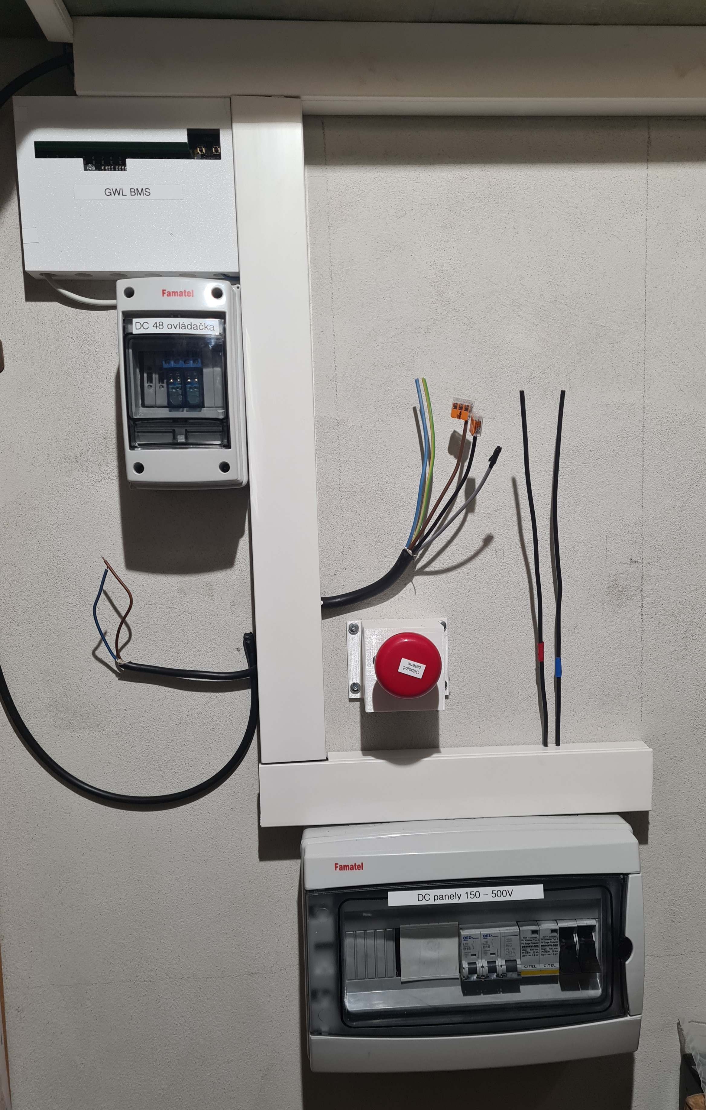

Vše zapojeno vykabelován rozvaděč, zapojena ovládačka. Vyrážecí cívky fungují, dělá to pěknej rámus. Ali se někde fláká s tlačítkem. Vyskladnili poslali, ale dopravce to nemá :=(. Doufám, že to nebude nějaká levá. Posílali to z česka a mělo to být tady za 4 dny. Doufám že to nemusí nejdřív přijít z číny...
Když už jsem udělal to odpojování, tak asi ještě koupím požární čidlo s kontaktem, které by eventuálně dokázalo vše odpojit stejně jako BMS a talčítko.
Vypíná se BMS, to ještě řeším v jiném vlákně.

Ahoj jen mě trklo do oční LTE OEZ jistič na vypínání panelů? Nemělo by tam být náhodou na DC LTN-UC? Jen aby jsi tam oak neměl ohňostroj, až to budeš odpojovat tou pomocnou spouští.
Re: moje malá kumbálová
tlačítko z ali: objednával jsem brzdovej kotouč na kolo "z ČR" a přišel za tři týdny v balíku s dalšíma krámama z číny. Takže to dodání do týdne, to tě pěkně nachytali, stejně jako mě...
