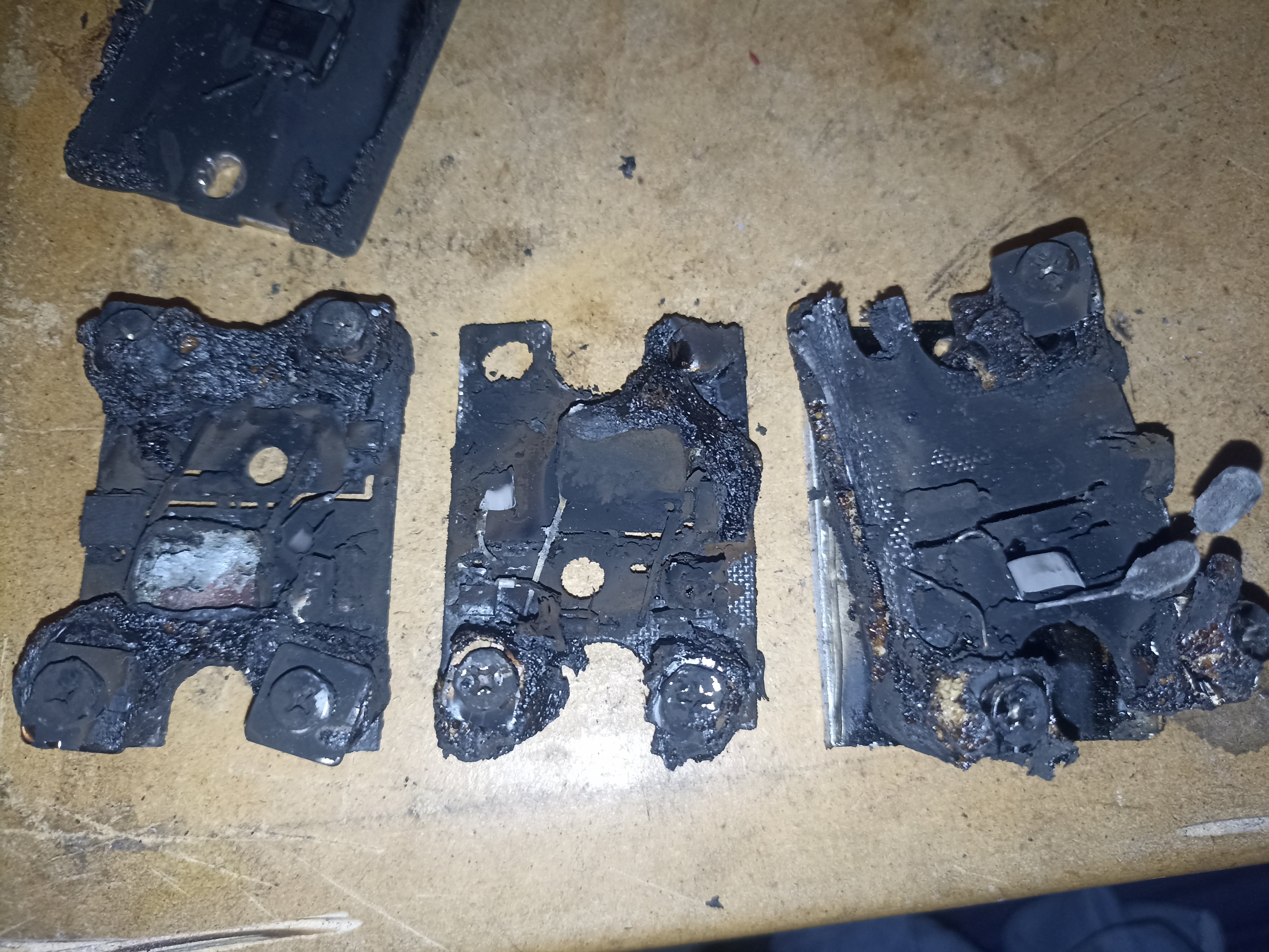

a to je fotka ktereho? Toho nezapojeneho?

Ano, ten jedinej se dal přečíst. Ale všechny tři relé byly stejný.

a ty dva ... je tam videt nejakej stredobod horeni? Jako jestli to treba zacal ten triak ale porad tam pak horel oblouk nebo jestli to treba triak zacal ale pak zacal samovolne uz horet ten plast. U tehle cinskych sragod bych tipovel,ze nepouzili ani nejakej samozhaslivej plast.

Mělo by být k nalezení okolo 6 sti součástek vč triaku. Za vstupem odpory uměrňovač, kondenzátor, znovu odpory triak a výstup. Edit, ještě optočlen.

S těmito levnými SSR relátky mám zkušenost, že chladicí deska není rovná a má špatný přenos tepla na chladič. Jak je tam zevnitř šroubkem přitažen triak do té měděné desky, tak je to vyboulené a nesedí to na chladiči. Řešil jsem to několikrát, stačí to srovnat do roviny a přes pastu přitáhnout na chladič. Nejlépe to zabrousit na tabulce skla s jemným smirkovým papírem (cca 600) + líh. Relátkem jezdit dokud nebude celá plocha srovnána.
U prvního relé se mi roztekl plastový kryt, než jsem si všiml, že špatně sedí na chladiči. Celkem teď mám 6 relé a bez problému funguji přes 2 roky.

Myslím, že z toho by nic nedostali ani na forenzním. Nejvíc mě mate, že ten kterej nebyl připojenej je na tom stejně jako jeho kamarádi (na fotce vlevo) jen ten triak byl čitelnej.gupa píše: stř bře 20, 2024 8:50 amMělo by být k nalezení okolo 6 sti součástek vč triaku. Za vstupem odpory uměrňovač, kondenzátor, znovu odpory triak a výstup. Edit, ještě optočlen.
P.S. měď tam není žádná cely to je na hliníkové destičce.

asi blbej plast co se nezhasi sam.swen77 píše: stř bře 20, 2024 9:51 amMyslím, že z toho by nic nedostali ani na forenzním. Nejvíc mě mate, že ten kterej nebyl připojenej je na tom stejně jako jeho kamarádi (na fotce vlevo) jen ten triak byl čitelnej.gupa píše: stř bře 20, 2024 8:50 amMělo by být k nalezení okolo 6 sti součástek vč triaku. Za vstupem odpory uměrňovač, kondenzátor, znovu odpory triak a výstup. Edit, ještě optočlen.
Ja tam vidim nejakou sklotextilii? Ty triaky byli prisroubene pres ni?

Vypadá to dobře, vidět jde můstek, nad ním optočlen, ty nožičky s lízátkem je elektrolyt, nějaký snad odpor, proč to shořelo je v místě největšího žáru. Ukazuje to na vznícení buď od triaku, nebo od kontaktů kvůli prechodaku.

Odpověď už byla na začátku, fake součástky. Anebo přechoďák, jak píše kolega.
U těchto věcí za pár stovek nelze zapojit a na celý den se pak zdejchnout.
Podle fotky to hořící kapalo i na dráty pod tím a shořela izolace. Jak by se zachoval ten TOMZ vpravo, kdyby byl pod, tak těžko říct ...

Tady bych spíš tipoval že to nemělo pořádné chlazení a prostě to začalo hořet, a nebo byl ten triak fake co tam daly.
Jinak jsem se díval na grafy při 25A to má ztrátu 30W při 15A to má 15W takže to fake asi nebyl ale spíš se to upeklo, špatný chladič či špatná konstrukce uvnitř.
