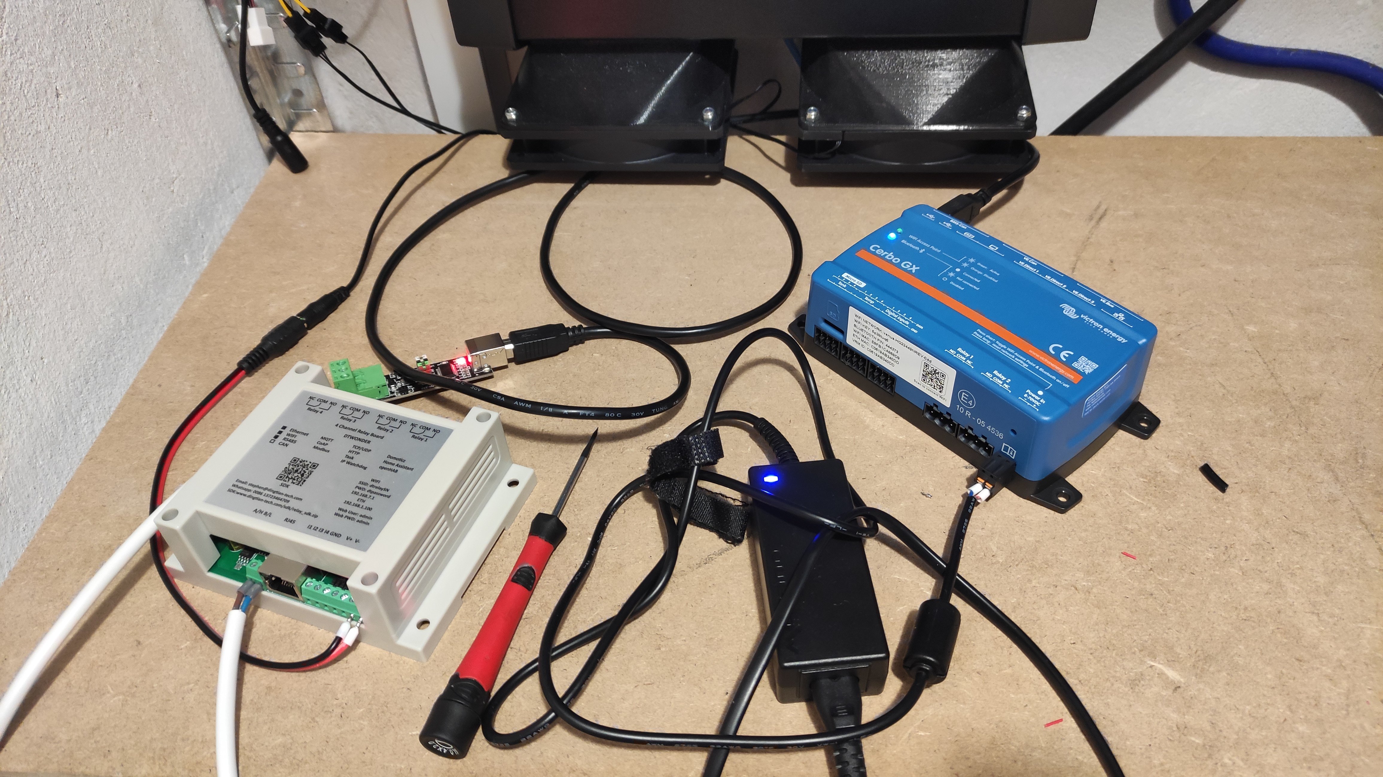

Chlapi, mne sa to podarilo rozchodiť, takže už mi to funguje. Tie 4x relé je možné ovládať cez NodeRed. Je tam troška dlhšia odozva (1-5s), ale to myslím nie je až taký problém.
Taký som na seba hrdý
pibi
- Příspěvky: 1682
- Reputace: 384
- Lokalita: Východně od 3nce
- Výkon panelů [Wp]: 16kWp
Re: Multiplus ii AUX rele
Z USB Cerbo přes převodník do toho 4x relé, co máš vyfoceno na předešlé stránce?
Diablo1st
- Příspěvky: 2248
- Reputace: 214
Jj presne tak. Ide to cez RS485 prevodník do USB Cerba. Následne sa tieto 4x (podporovaný je modul s max 8x relé) dajú ovládať priamo z remote console, Nodered dashboard alebo cez Nodered.
Celý problém je v tom, že toto bez NodeRed nejde, takže sa musia nainštalovať aj nové palety do Nodered a to sa u mňa nestalo. Neviem prečo, ale všimol som si to až včera, keď som si pustil NodeRed, že tam nemám to, čo by tam malo byť (podľa návodu).
Tak som dal ten RemoteGPIO preinštalvoať a už to chodí.
Ešte foto z testu
Ešte foto z testu
