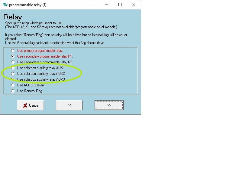

Nevi nekdo co to je za rele v Multiplusu AUX1,2,3? Nikde to nemuzu najit co je mysleno tim solarbox. Diky
- pibi
- Příspěvky: 1807
- Reputace:426
- Výkon panelů [Wp]: 16000
- Kapacita baterie [kWh]: 44
Re: Multiplus ii AUX rele
Matthias Lange - DE obrázek avatara Matthias Lange - DE ♦ mbr89 komentoval · 6. května 2023 v 11:58
"Solarbox" je velmi staré příslušenství, které již není dostupné, je to EOL na mnoho let.

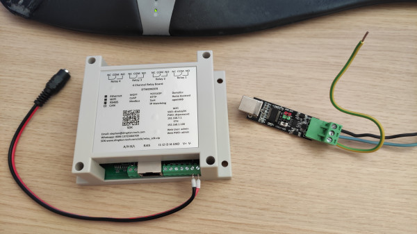

Ja sa snažím sprevádzkovať takéto niečo
Bohužiaľ zatiaľ sa mi moc nedarí, nejako mi viaczne komunikácie cez prevodník. Objednal som si iný RS485 prevodník, tak snáď sa podarí.
TU je návod, ak by si to chcel vyskúšať
