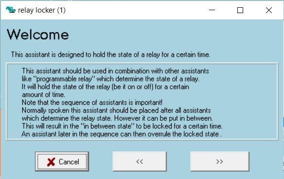

Re: Multiplus ii AUX rele
Potrebuji pouzit 3x RELAY LOCKER asistenta pro general flag, K1 vystup a AC OUT2 ale jsem trosku zmateny z popisu asistenta. Jestli to spravne chapu maji byt vsechny 3 RELAY LOCKER az za vsemi asistentama?

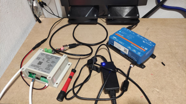

Z USB Cerbo přes převodník do toho 4x relé, co máš vyfoceno na předešlé stránce?
- Diablo1st
- Příspěvky: 2352
- Reputace:233
Jj presne tak. Ide to cez RS485 prevodník do USB Cerba. Následne sa tieto 4x (podporovaný je modul s max 8x relé) dajú ovládať priamo z remote console, Nodered dashboard alebo cez Nodered.
Celý problém je v tom, že toto bez NodeRed nejde, takže sa musia nainštalovať aj nové palety do Nodered a to sa u mňa nestalo. Neviem prečo, ale všimol som si to až včera, keď som si pustil NodeRed, že tam nemám to, čo by tam malo byť (podľa návodu).
Tak som dal ten RemoteGPIO preinštalvoať a už to chodí.
Ešte foto z testu
