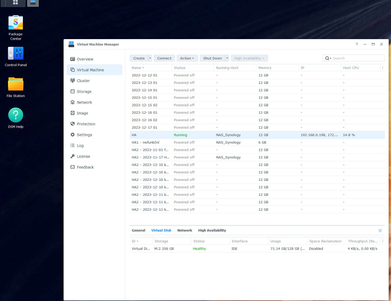

Re: Migrace HomeAssistant prostředí na jiné zařízení
Nějakou dobu mi už běží HA (+ grafana + influx + ...) ve virtuálním prostředí na NAS Synology z disku NVMe. Snadno se dělají kopie, které přesouvám na klasické plotnové HDD v Synology pro případ, že by po aktualizaci DSM přestal být NVMe disk přístupný: 1. Proběhly už dvě drobné aktualizace systému DSM a nepodporované disky NVMe zůstaly stále přístupné. Uvidím až přijde větší aktualizace jestli se to změní a jestli bude potřeba pomocí skriptu NVMe disky znovu zpřístupnit.
2. V HA jsem musel po migraci z RPI ručně přepsat všechny IP adresy vložených grafů (Grafana) a obrázků (jpg), protože v RPI běžel HA na jiné adrese.
3. HA se po migraci bez problému updatuje.
4. Když jsem po čase zkusil zpětnou migraci na RPI, tak nenaběhl influx ani grafana a ani ESPHome. V logu přitom není nic zvláštního.

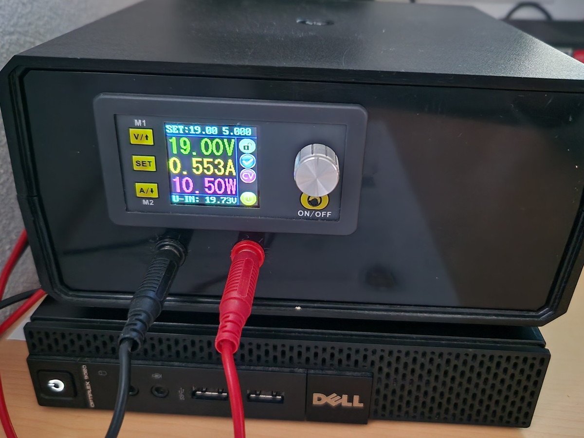

Idle asi 11W (na AC strane adaptéra, pri čisto DC napájaní aj menej), a ten N95 možno 7W? Len konštatujemsoami píše: sob úno 03, 2024 9:01 amS tím tvým optiplexem bych si se spotřebou moc nepomohl... Ale díky za nabídku.
Dôkaz, DELL Optiplex 9020M, i5-4590T, 8 GB RAM, 128 GB SSD. Vo Windows 10, na desktope, idle.

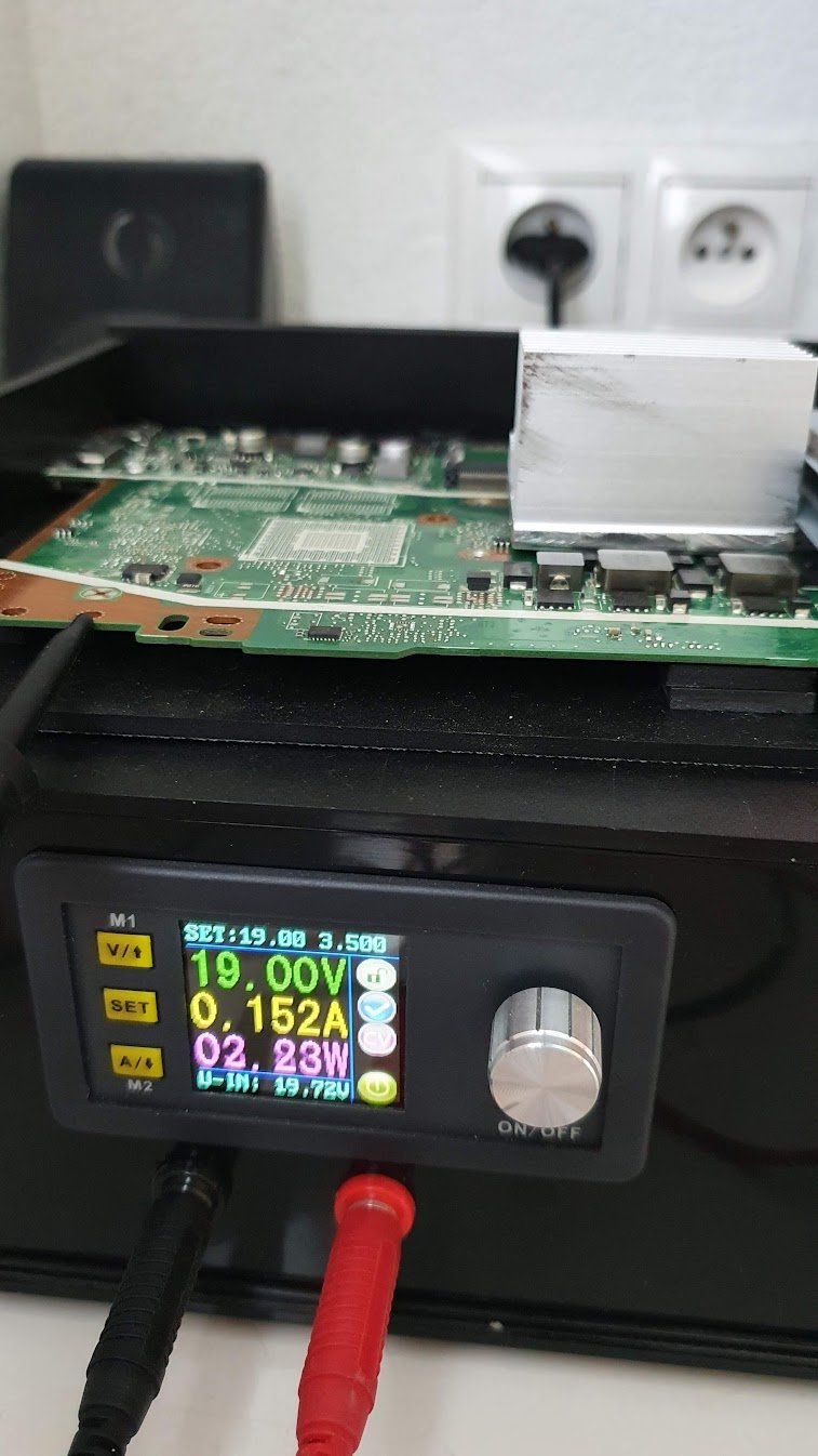

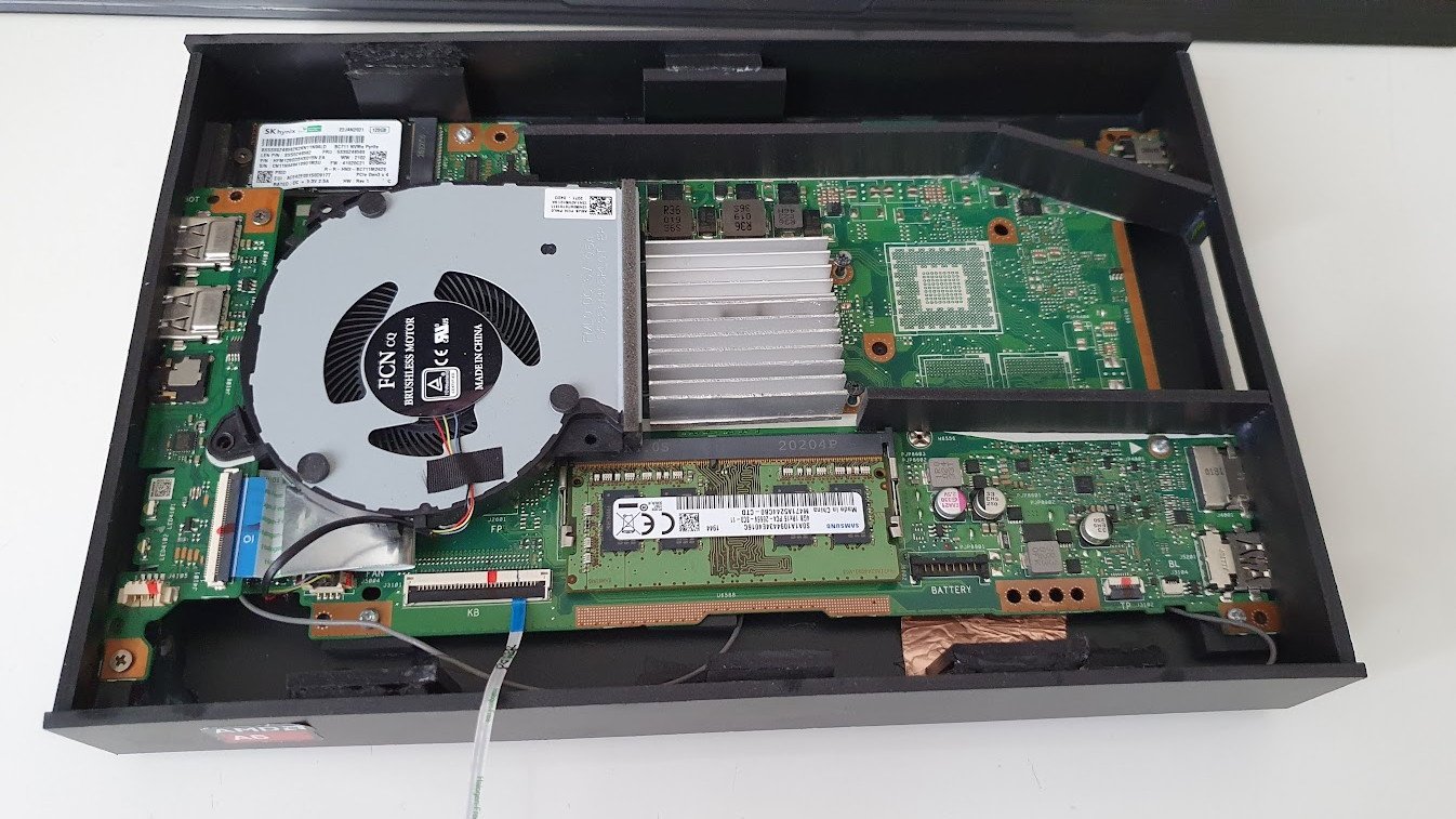

Vôbec. V idle to ide všetko na nejaký 1.1 Ghz a menej nezožerie ani Celeron G1840T. Tieto 35W T-čkové CPU nikdy nezoberú viac ako 35W. Na CPU sa robí binning, preberajú sa podľa leakage current -> max. frekvencie, chýb v cache a samotných jadrách. Z jedného kremíka tak vzniká čokoľvek od Celeronu po i3 (od 2.x GHz až po 3.x GHz), to čo má 4 fyzické jadrá zase rôzne i5-i7. Ale ako píšem, v idle žiadna zmena. Jediný rozdiel je, že keď treba zabrať, tak i5 to zvládne a Celeron nie
Menej berú len novšie SoC, kde nie je žiaden chipset a sú to vlastne laptopové procesory (SoC, APU) v BGA puzdre, rôzne U-čkové, čo bývajú v Intel NUC a podobne. Najčastejšie s TDP 7-15W. Mám doma jedného Frankensteina (doska z laptopu v custom skrinke) s Ryzen 5 3500U a ten aj s RAM a NVMe diskom berie v idle 3.5W
