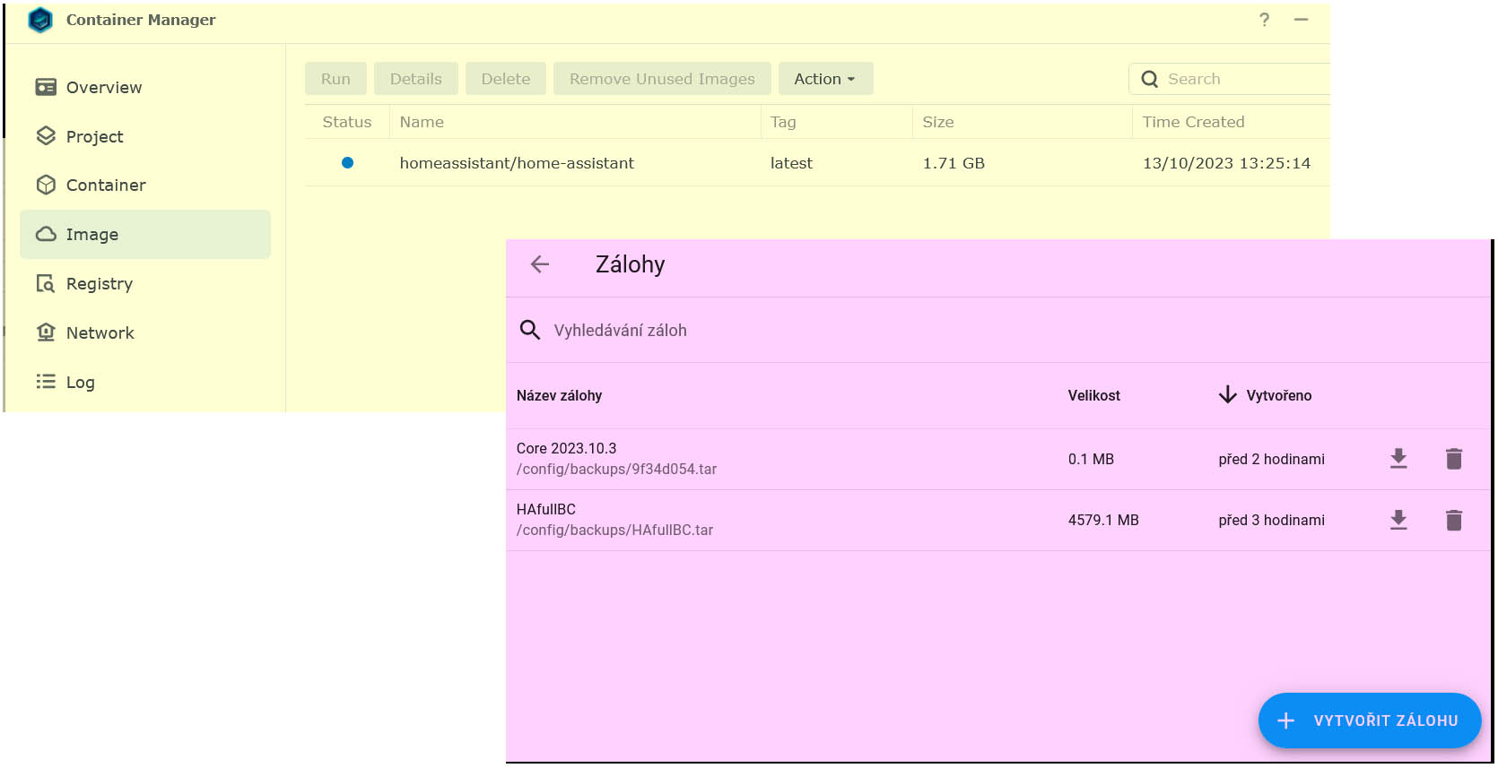

Zkusil jsem, ale narazil.
1. Na synology jsem nainstalovel Docker
2. Do něj stáhl Home Assistant, nakonfiguroval a spustil. Funguje. Na zkoušku vytvořil full backup.
A nemohu žádný back up obnovit. Asi nemám nainstalovanou verzi HA supervisor. Takže i když si tam přenesu plný back up z Raspberry Pi, tak ho neobnovím:

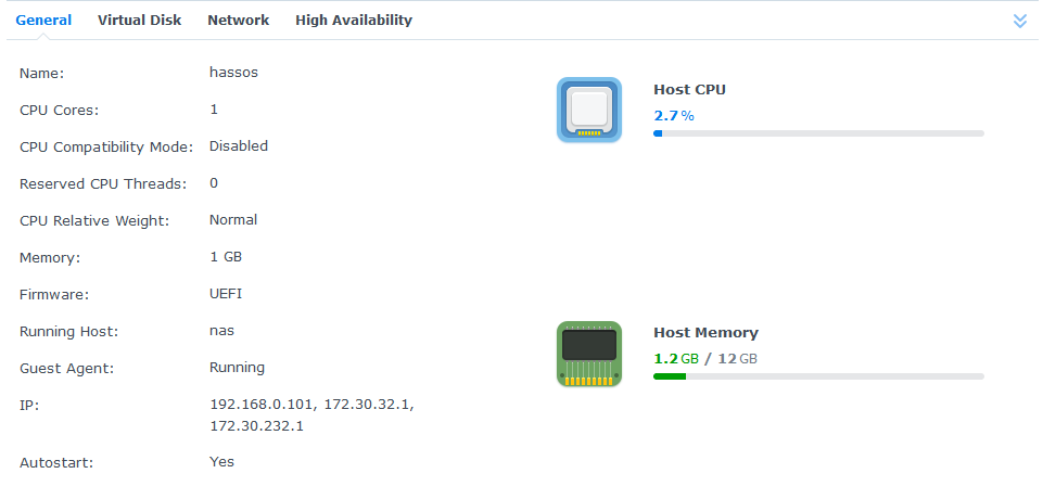

Neviem aké máš Synology, ja mám DS923+ a HA mám ako virtuálku, nie ako docker kontajner, presne z toho dôvodu, aby to bol HassOS, so supervisorom.

Synology mám stejné - DS923+. A koukám, že někde uvádějí, že supervisor v docker nefunguje:
"Please be aware that as of right now, the Supervised version of Home Assistant on Docker does not work, so you’re forced to use Virtual Machine Manager."
https://www.wundertech.net/how-to-set-u ... ology-nas/
Synology má svůj WMM balíček pro virtualizaci. Nebo je lepší použít jiný? A když v něm zprovozním HA supervised, tak může fungovat přenesení plné zálohy z docker verze?
Proxmox? Zase nějaké neznámé slovo. Těch možností je asi moc a když to je pro mě nové, tak je těžké poznat, která ulička je slepá a kterou se vydat (a třeba se naučit něco nového).

Použil som oficiálny balíček v OVA formáte. Ide to parádne...
