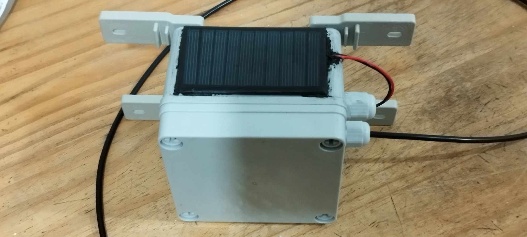

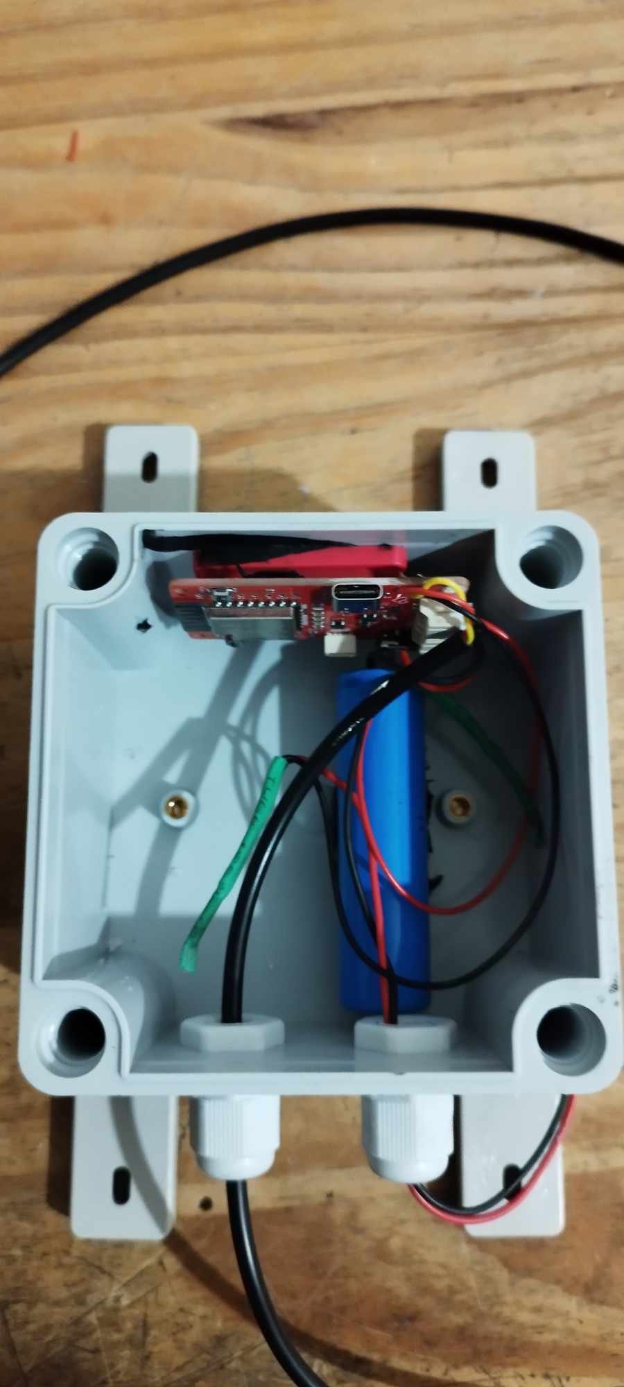

Zrovna nedávno jsem použil desku co žere ve spánku okolo 10uA a měří teplotu a odesílá přes wifi. Naprogramoval jsem si SW, aby měřilo teplotu co 5 minut a aktivovalo wifi a odeslání pouze v případě změny o více jak 0,5°C. Pokud změna je teplotu si uloží a odešle. Pokud za 30 min změna není splněna tak odešle aktuální teplotu. Mám to tedy pro měření teploty venku jako meteostanici. Sám mám doma udělaný třeba i srážkoměr s ESP32C3 a ten reaguje pouze na pulz srážkoměru a jen v té době odesílá... krmí to jedna 18650/ 2200mAh bez dobíjení to šlape 6 měsíců a napětí baterky je 3,84V.
