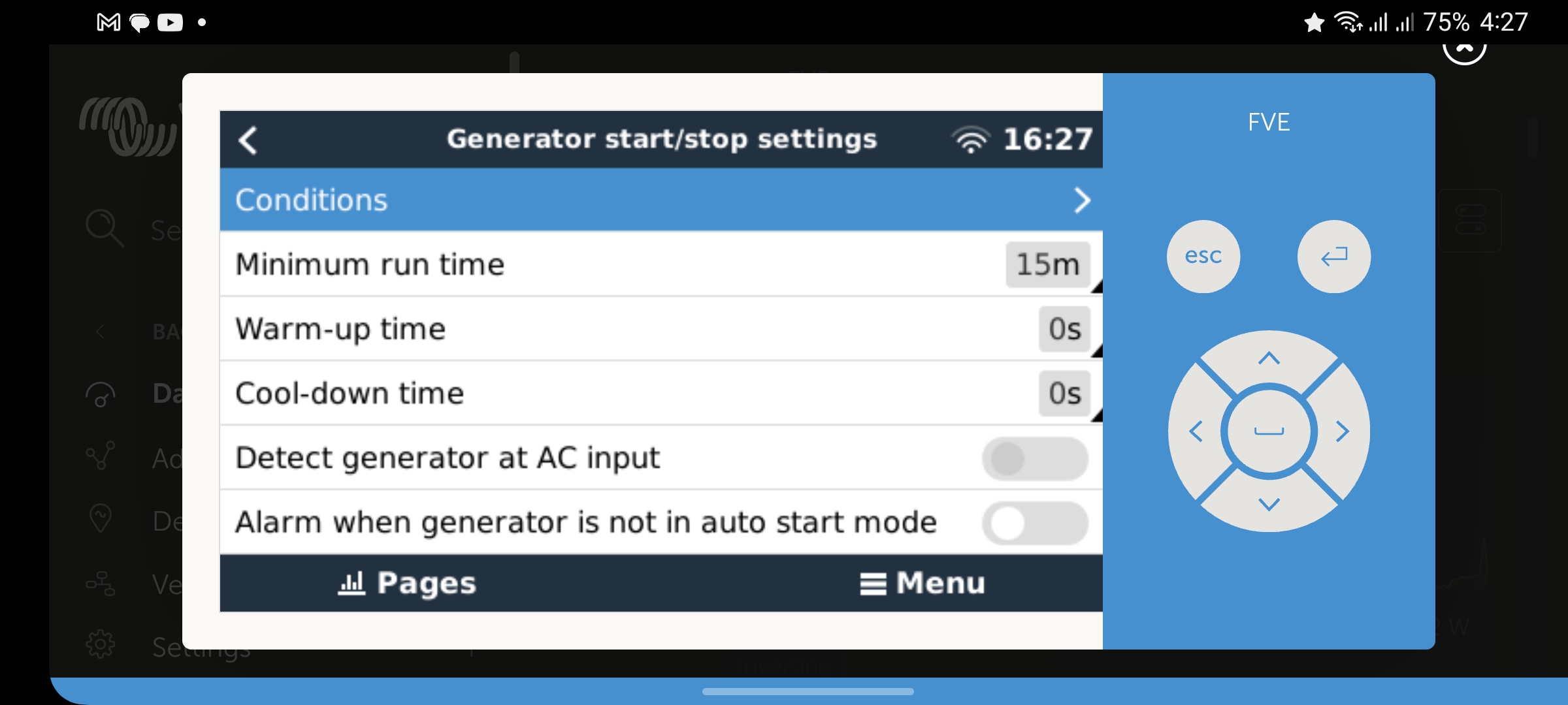

Hele kodle co je v novém fw. To je co hledáš ne? Zahřívání generátoru.

to je jaká verze? mám 3.12, píše to, že aktuální, a tam to není nebo to nemůžunajít... Doufám, že nerozdrbali něco dalšího. A taky doufám, že po aktualizaci tam zůstane node red, to si asi raděj zazálohuju...

Je to v3.12 na cerbu s rootem. Je to druhé podmenu v generator/settings.

ono to skoro tak je, ve výsledku to není složitý, ale jak píše Dagus. -Ostatně dík za info, nastavena minuta na rozjezd (možná to bude zase moc, a bude vypadávat multiplus na přetížení), ráno to pracovníci otestují v praxi... ta nepřehlednost Venus OS je strašlivá, v podstatě nikde není komplet struktura menu s tím, kam můžeš jako user, technik a superuser. Schválně jsem si nastavil režim uživatel, a přijde mi, že "bloody fucking user" toho může v systému dost rozdrbat. To se mi taky nelíbí, ale zase to nastavit do režimu se zablokovaným touch vstupem mi nepřjde jako dobrý.
