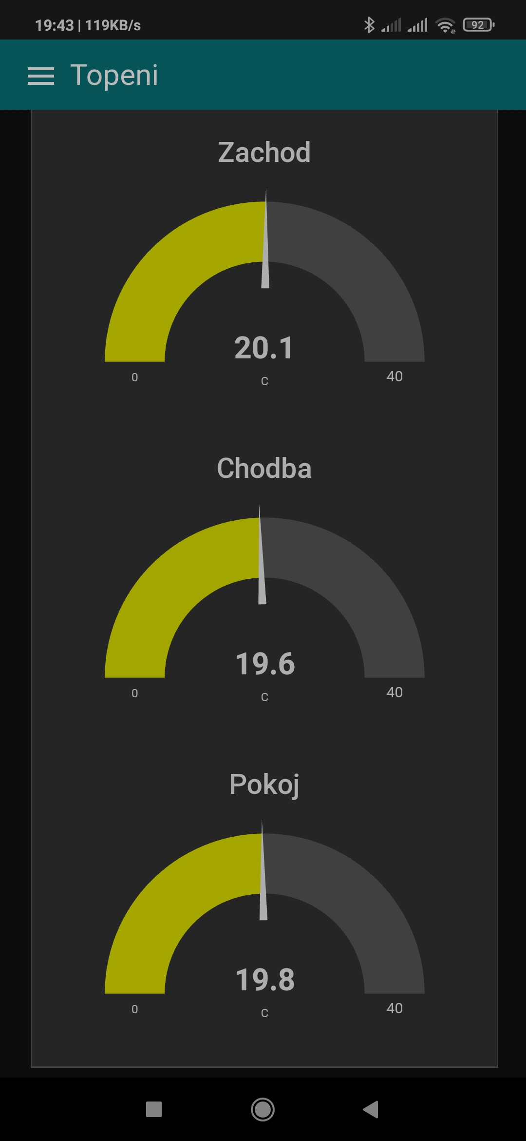

No 16Kč za měsíc neberu úplně jako placenou službu
Jinak těch cest jak to zprovoznit vzdáleně je samozřejmě víc a některé jsou opravdu úplně zadarmo.
Jinak na to zobrazování dashboardu na mobilu mám takovou "fintu". Jednotlivé panely dělám ve sloupcích, které se pak zobrazují na PC vedle sebe, ale na mobilu pod sebou. Takže se pak jen roluje nahoru - dolu
