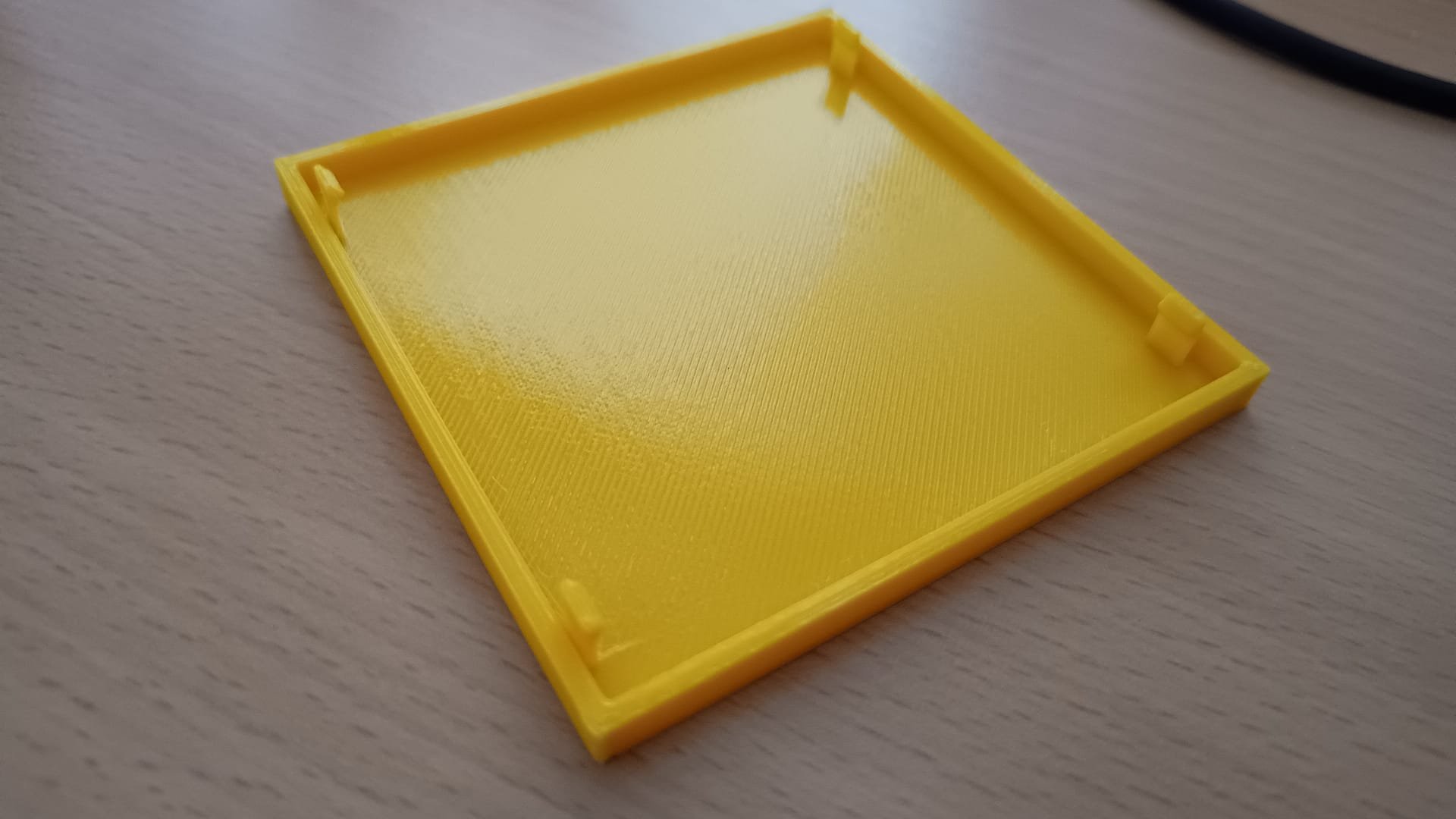

Re: Který 3d modeler pro 3d tisk krabiček?
TinkerCAD test
