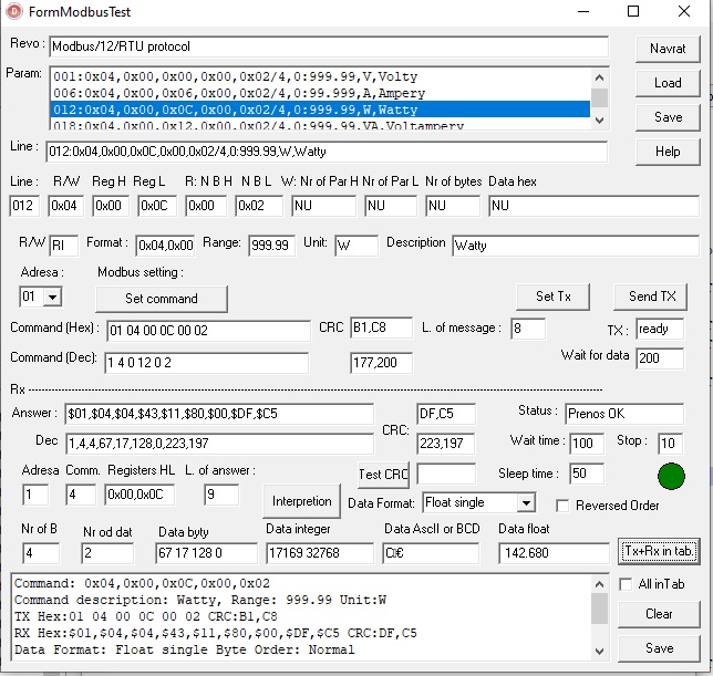

Časem a dost pracně se mi to připojit konečně podařilo .. data v příloze jsou ale pro minielektroměr SDM120M ..
- Marek4444
- Příspěvky: 23
- Registrován: úte led 10, 2023 11:02 pm
Re: Eybond Modbus RTU - invertor GridFree SUN-1(2)000 - E
Dobrý den. Jak máte prosím připojeného modráska ? Je to přes konektor rs232 ( pro wifi dongl?) nebo jak vlastně sním komunikujete? Děkujica266054 píše: čtv bře 30, 2023 2:36 pmČasem a dost pracně se mi to připojit konečně podařilo .. data v příloze jsou ale pro minielektroměr SDM120M ..

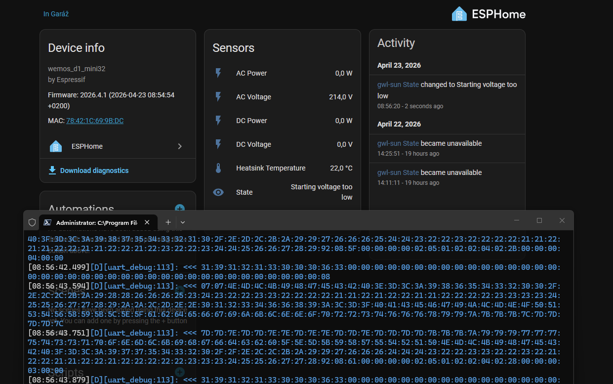

Ahojte.
Zaregistroval, pripadne vyskusal niekto z vas pripojenie modraska cez ESPHOME?
ESPHOME modrasek
ESPHOME modrasek
Glottis, aký je pinout toho DE-9 REMOTE konektoru? Stačí len pasívne čítať čo posiela, alebo treba komunikáciu iniciovať? ESPhome komponent SUN_GTIL2 si neskúšal? Chcem aspoň nejaké dáta z neho dostať
dík
edit: aspoň na tom ESPhome píšu že "The inverter will report new measurements approximately every 1.3 seconds."

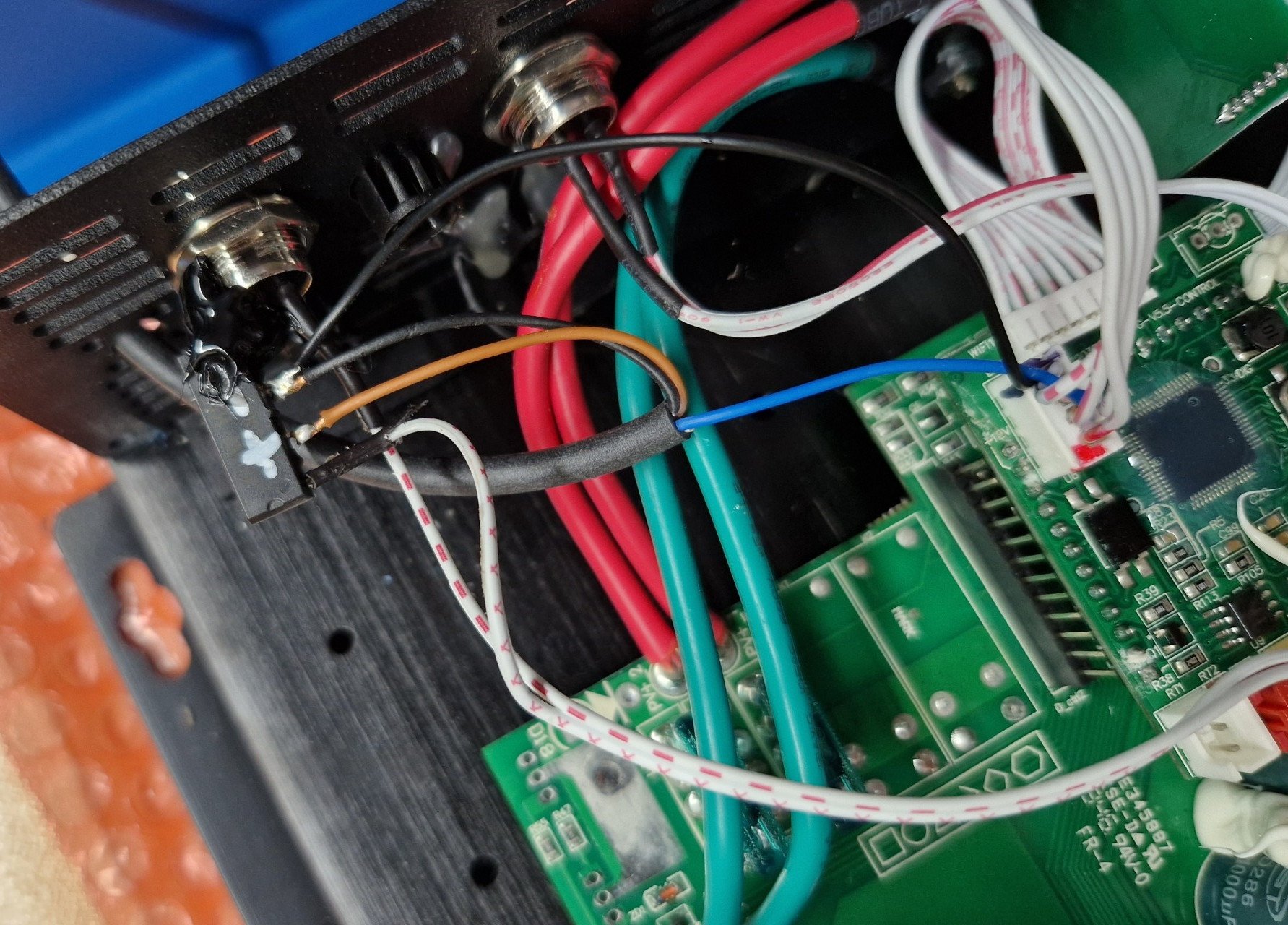

Takže rozchodené cez ESPhome komponent SUN_GTIL2, na konektor limitéra som priamo naspájkoval mini-relé a 3-žilovým káblom to pôjde do ESP32 ktoré bude vyčítať údaje a odpájať limitér
