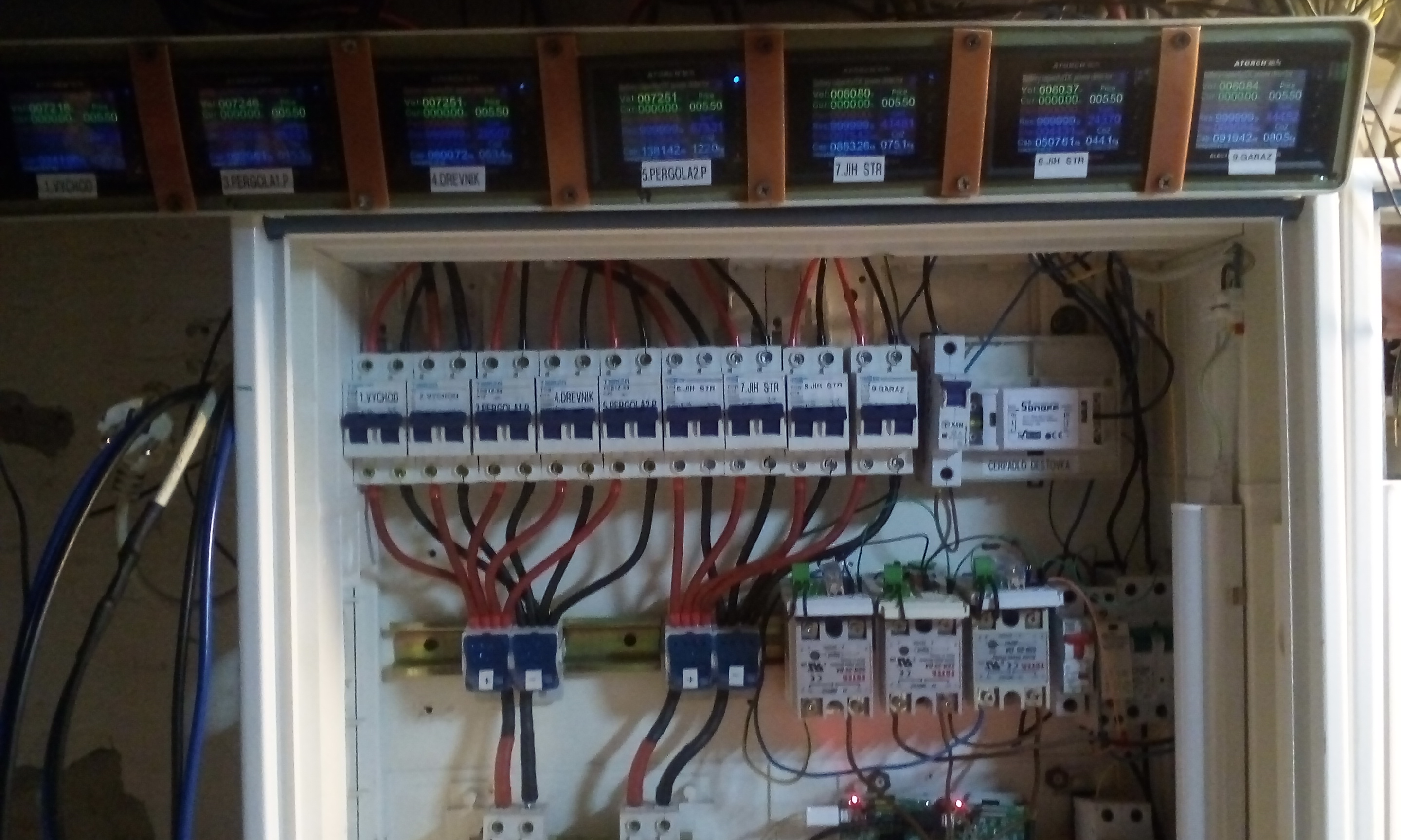

Zdravím, úspěšně jsem použil toto: https://www.aliexpress.com/item/4001255654439.html
Má to BT a jde to prý i nějak spojit s PC či MT, bohužel samozřejmě pouze "online" hodnoty a žádná historie.
Kdyby se někomu chtělo udělat-naprogramovat nějaký hezký vyčítátko do grafů s uložením dat, mám 3 kusy tohoto zařízení zdarma k dispozici na odeslání... Bohužel jsem na nich vybral v menu "load default settings" a měří špatně DC napětí. Určitě to jde nějak zpátky zkalibrovat, ale já jsem na to neměl nervy a po pár dnech bádání radši objednal další 3ks které jsem si už zapojil i rozchodil.
Reálně zapojeno to vypadá takto:

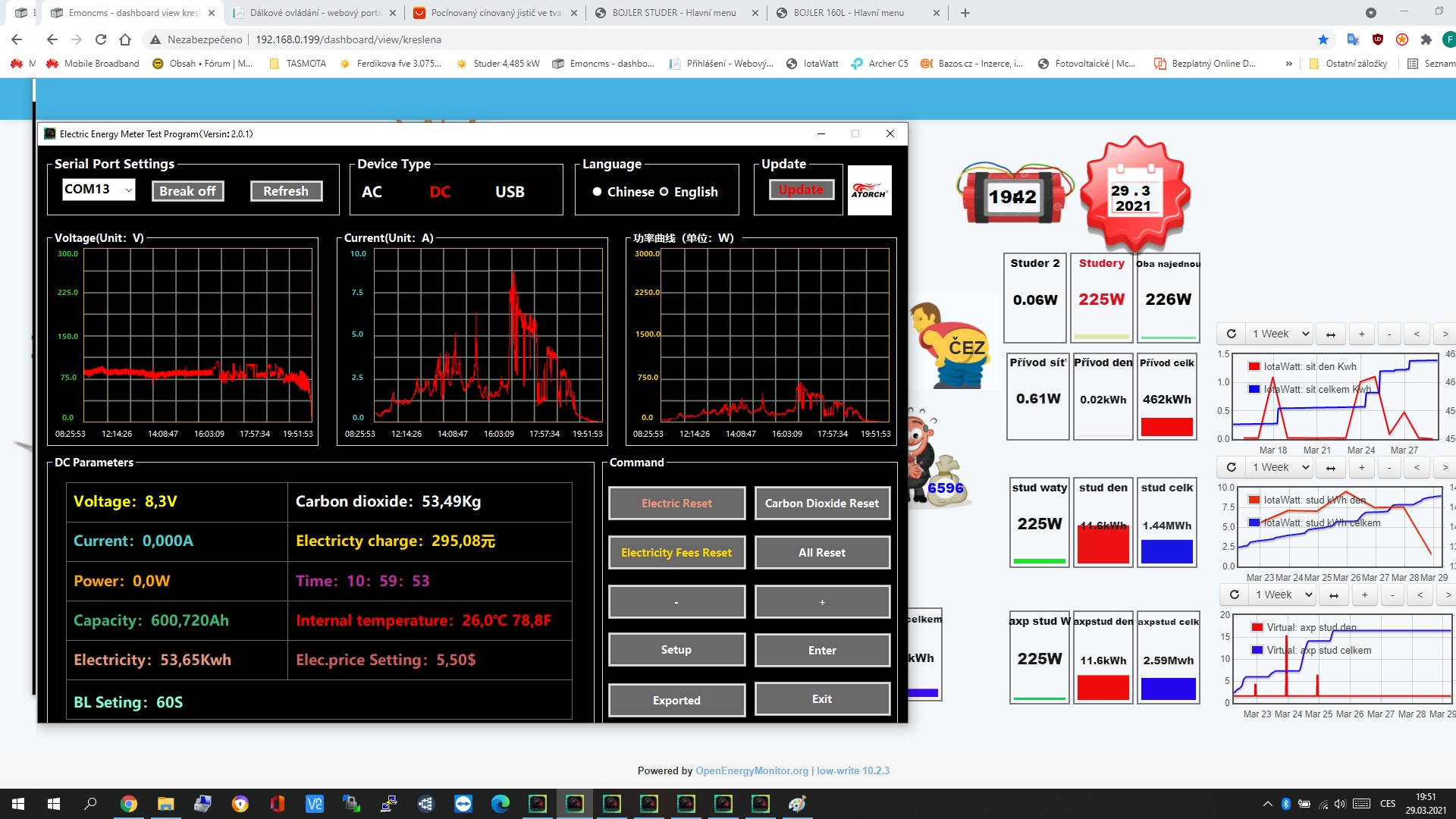

Taky je mám. Takto to vypadá ve windows. Mám je asi dva měsíce. Zatím fungují. Byl bych také vděčný za aplikaci na vyčítání. Zatím to vyčítám ručně. Jako informace zda jsou panely v pořádku to zatím funguje.

Dobrý den, včera mi dorazil tento měřák z Ali, bohužel se mi ho nepodařilo sprovoznit ani s telefonem přes BT a aplikací do Windows bohužel nemám, byl by někdo tak ochotný a poslal na mail funkční apku pro android i Windows? Mail: lucky.kliment@gmail.com.ferdinand píše:Taky je mám. Takto to vypadá ve windows. Mám je asi dva měsíce. Zatím fungují. Byl bych také vděčný za aplikaci na vyčítání. Zatím to vyčítám ručně. Jako informace zda jsou panely v pořádku to zatím funguje.
Děkuji za odpověď a ochotu.

Někdy je nutne te apce vymazat data v mobilu a pak teprve přihlásit k telefonu. Mám něco podobného pro usb se stejnou apkou a jinak to nejde připojit.
