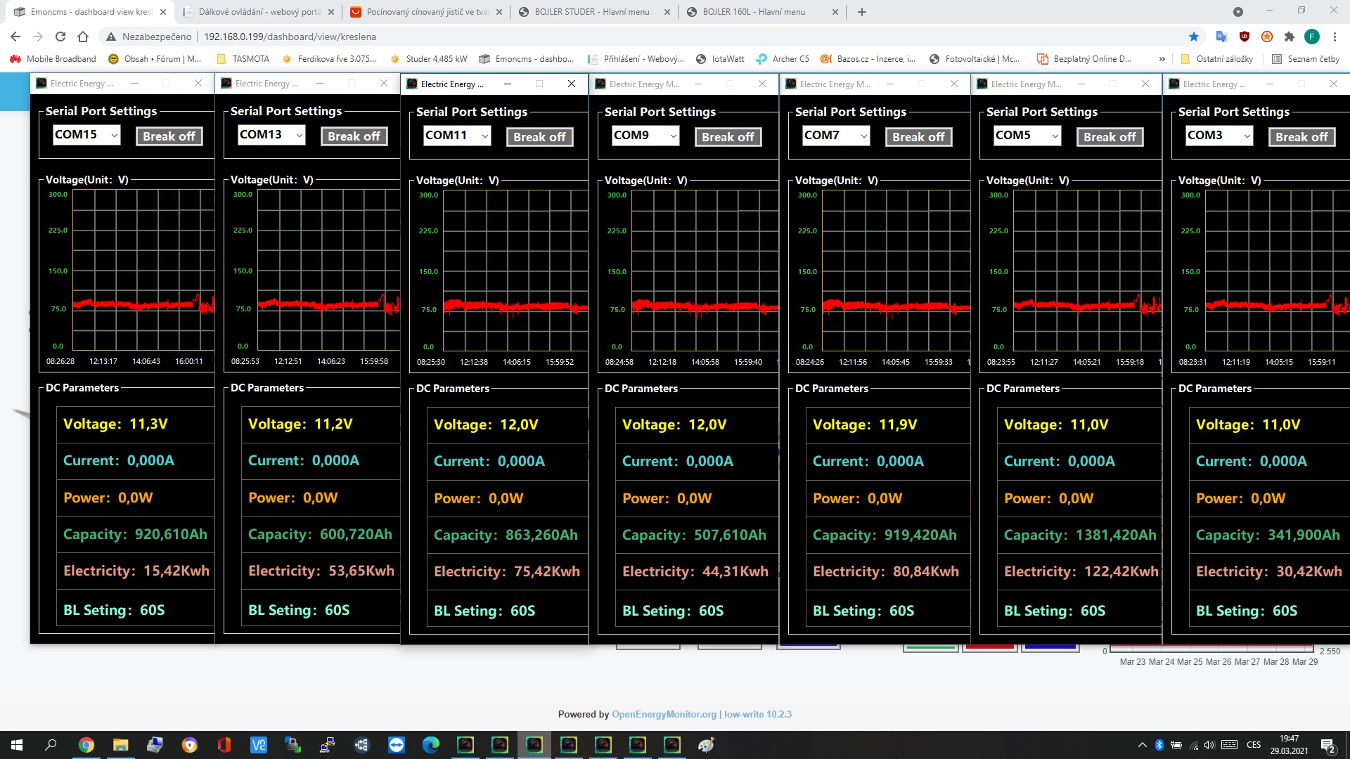

Taky je mám. Takto to vypadá ve windows. Mám je asi dva měsíce. Zatím fungují. Byl bych také vděčný za aplikaci na vyčítání. Zatím to vyčítám ručně. Jako informace zda jsou panely v pořádku to zatím funguje.

ferdinand píše:
Dobrý den, včera mi dorazil tento měřák z Ali, bohužel se mi ho nepodařilo sprovoznit ani s telefonem přes BT a aplikací do Windows bohužel nemám, byl by někdo tak ochotný a poslal na mail funkční apku pro android i Windows? Mail: lucky.kliment@gmail.com.
Děkuji za odpověď a ochotu.
