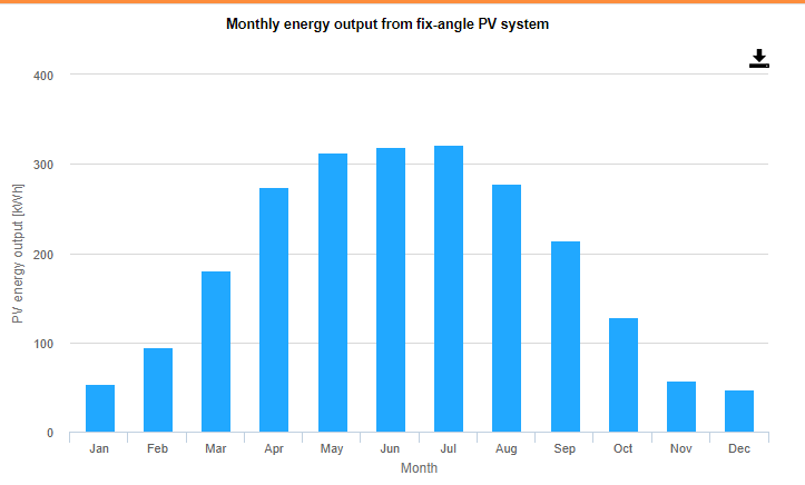

Rad bych představil co mám v plánu a rád slyšel kritiku.
Jako naprostý začátečník mám v plánu snížit energetickou náčnost domácnosti v RD.
Máme bojler OKCE 160 Dražice, podle všeho je to největší žrout a spotřebuje cca 2,4MWh ročně, tedy cca 6,6kWh denně.
Nemám peníze na stavbu plnohodnotné elektrárny, takže jsem zvolil BEL regulátor, který by do toho topil.
Sehnal jsem nové Poly panely 270Wp a mám je v plánu použít jako střěšní krytinu přístřešku pro auto a zároveň k ohřevu TUV.
Panelů bude 9 v serii, aby se nepřekročilo max napětí BELa.
A teď k tomu jak to celé bude vypadat.
Přístřešek bude dřevěný se šikmou střechou z panulů orientovaných na jich, azimut 10°, slope 10°.
Podle https://re.jrc.ec.europa.eu/pvg_tools/en/tools.html by to mělo teoreticky od března vyrobit min 180kwh měsíčně až do září, tedy cca 7 měsíců provozu ročně.
