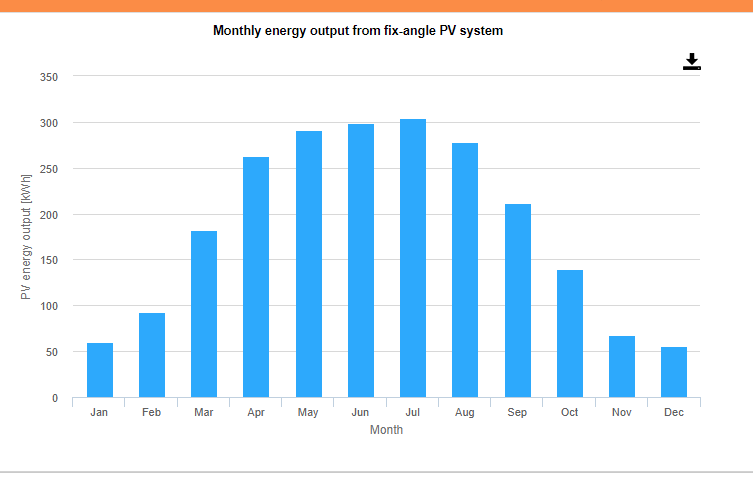

Zdravim mistni osazenstvo.
Rad bych představil co mám v plánu a rád slyšel kritiku.
Jako naprostý začátečník mám v plánu snížit energetickou náčnost domácnosti v RD.
Máme bojler OKCE 160 Dražice, podle všeho je to největší žrout a spotřebuje cca 2,4MWh ročně, tedy cca 6,6kWh denně.
Nemám peníze na stavbu plnohodnotné elektrárny, takže jsem zvolil BEL regulátor, který by do toho topil.
Sehnal jsem nové Poly panely 270Wp a mám je v plánu použít jako střěšní krytinu přístřešku pro auto a zároveň k ohřevu TUV.
Panelů bude 9 v serii, aby se nepřekročilo max napětí BELa.
A teď k tomu jak to celé bude vypadat.
Přístřešek bude dřevěný se šikmou střechou z panulů orientovaných na jich, azimut 10°, slope 10°.
Podle https://re.jrc.ec.europa.eu/pvg_tools/en/tools.html by to mělo teoreticky od března vyrobit min 180kwh měsíčně až do září, tedy cca 7 měsíců provozu ročně.
BELa mám v plánu mít hned pod střechou přístřešku s větrákem napájeným z menšího 12V panelu, abych tam nemusel tahat žádný přívod. Zároveň tam bude DC odpojovač. A pak až táhnout výstup z něj do domu k bojleru.
Jelikož jsem udělal velikou chybu a koupil panely bez toho abych si přečetl celou speficikaci, tak jsem zjistil, že jsou bezrámové a někde jsem (snad i tady?) četl, že praskají s nízkým sklonem a taky na dřevu, že se kroutí (to dřevo).
Myslíte, že to je opravdu problém?
Panely nedávám na střechu RD protože mám orientaci ZV a málo místa bez stínění (jímací tyč bleskosvodu a komín), zároveň si od toho slibuji vyšší požární bezpečnost a taky úsporu nákladů na střešní krytinu přístřešku.
Poslední věc co řeším je ukotvení panelů, dávat 80kč za příchytku mi přijde dost a našel jsem opět tady nápad s použitím nařezaného L profilu z hliníku, případně z T a C profilu, to bych asi zvládl samo domo.
Inu...a teď do mě, je to zcestné?
Předem díky

Sklon nemůžeš zvednout?

@cipis: sklon zvedám už, z původně zamýšlených 5° (tehdá ještě bez fotovoltaického nápadu) aby to vylepšilo zisky, ale zase nechci z obýváku koukat na tu hrůzu vysokou.
Druhá varianta je dát panely na střechu, jenže tam je na V straně slope 30° a azimut 60° a to je zase na prd. I když výsledek je o něco lepší...
Ale zase horší protipožární stav a musím nakoupit krytinu na přístřešek
Je pravda, že by to bylo flexibilnější, protože pak by byl regulátor v baráku v technické místnosti, kde bych mohl kdykoliv regulátor vzít, vyměnit za nějaký hybrid a přepojit na něco jiného.
@jova: V návodu jsem to nečetl. Z pohledu ztrát určitě, ale furt je to 230V přenos do bojleru.
Nebo je u SITONA jiný důvod?

Zeptám se ještě jednou... vidí někdo problém s umístěním panelů na dřevěnou pergolu z pohledu praskání panelů?
To budu muset tedy ještě promyslet, díky za info!

No dřevo stále pracuje (jako burčák).
Neprojeví se to hned.
Asi bych vždy použil aspoň základní kovové profily pod panely
Ale i roztažnost AL - Fe bývá problém.
(takže hliník)
A co se týče vodičů k topné spirále tak i u BELu je doporučení co největší průřez.
(takže hliník)

Asi bych mohl použít místo původně zamýšlených střešních latí AL profily na krokve (nebo jak se to jmenuje
) a trochu tím pomoct té roztažnosti.
S tím rušením, občas provozuji vysílačku v PMR pásmu, tam počítám BEL neruší.
Mám v plánu připojit do baráku buď stavajicím kabelem Cyky-j 5x2,5 (sdružil bych vždy 2 jádra a jedno nechal volné). nechal jsem si ho na zahradě na budoucí instalace a vede mi až do hlavního rozvaděče. Případně mohu natáhnout solární kabel 6mm jako novou linku do domu, ale to je poměrně dost práce (mám pasiv a tedy prostupu do domu jsou problém), tak do toho se mi moc nechce.

Nemáš tak velké pole, abys musel výrazněji řešit tepelnou roztažnost. Stačí nechat mezi panely třeba 1 mm dilatační spáru, nebo i méně, panely chytit přes velkoplošné podložky, použít samojistné matice a s citem, nikoli na krev dotáhnout, takže panely si mohou libovolně dilatovat. Mám takhle několik polí po osmi panelech na železné konstrukci a za několika leté období nevznikl žádný problém. Z druhé strany Al je sice cca 2,5 x dažší než železo, ale taky je cca 2,5x lehčí, takže kilogramové ceny až tak velké rozdíly nedělají.
