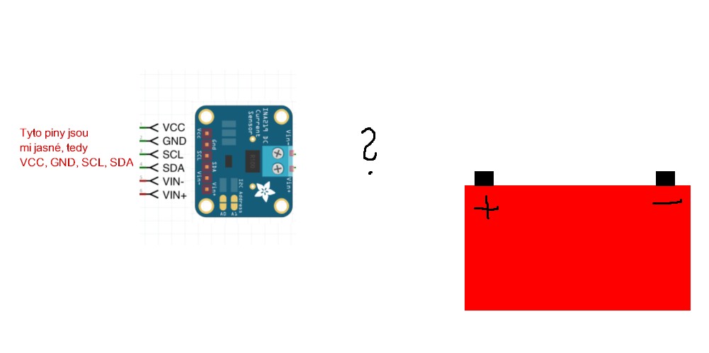

jestli bych v tuto chvili mohl poprosit,
https://dratek.cz/arduino/1437-ina219-p ... merny.html
koukal jsem na to, koukal jsem na video. nepochopil jsem, kam pripojit tu baterku, abych s tim meril to napeti 55V, a kdyz uz se tim nekdo bude zabyvat, jak tam pripojit tu zenerku. to me asi posune dal, protoze se nam cas krati.
na videu maji pripojenou baterku se ledkou. kdyz napalim baterku primo na Vin Vout, tak si myslim, ze to udela buch a bude hotovo. nebo tam tu ledku proste musim mit? pak to asi bude chtit na 55V trochu vic odporů ... z tech nákresů proste nechapu, co tím chtěl básník říct, abych s tím měřil to napetí.
dík...
dík...

skopec
- Příspěvky: 137
- Registrován: pon srp 16, 2021 8:35 pm
- Reputace: 9
Re: Arduino - Analog Input - AREF
Základní vlastnosti INA219
Vstupní napětí 0 až 26 V
měření napětí, proudu a výpočet výkonu
I2C - 16 nastavitelných adres
možnost nastavení parametrů
maximální chyba v celém teplotním rozsahu -25 °C až +85 °C: 1 % (typ. 0.2 %)
pouzdro SOT23-8 nebo SO 8

skopec
- Příspěvky: 137
- Reputace: 9
Ta dioda je tam jen jako spotřebič.
A protože to měří proud tam i zpět v podstatě je to jedno.
zdroj - ina - spotrebic - zdroj

PetrDubi
- Příspěvky: 1816
- Reputace: 320
INA se standartně zapojuje tak, že z + zdroje to jde vin+ z vin- na spotřebič a ze spotřebiče zpátky na - zdroje. Mezi vin+ a vin- je na destičce zapojený bočník (SMD rezistor za tím modrým konektorem) a přes ten teče proud. No a INA měří napětí mezi těma koncema bočníku a mezi bočnííkem a GND. Takže má potom tyhle dvě napětí a z toho úbytku napětí na bočníku se vypočítá proud. Pokud to chceš na měření proudu a je tam větší napětí než těch 26V, tak musíš dát bočník na zpětné vedení (mezi spotřebič a - zdroje) a napětí měřit jinak. Případně použít jedno INA na měření proudu (s bočníkem na -) a druhé na měření napětí přes tu zenerovu diodu nebo odporový dělič (potom seu téhle INA zapojí jenom jeden konec bočníku na tu diodu nebo výstup z děliče a druhý koonec bočníku je volný). Kdyby jsi použil ty trojnásobné INA, tak by jsi jedním mohl měřit 3x proud a druhým 3x napětí (a u každého jinou I2C adresu).
Jo a pro větší proudy se musí ten bočník odpájet a místo něj připájet jiný (já jsem vyvedl jenom dva tenké "drátky" na externí bočník)

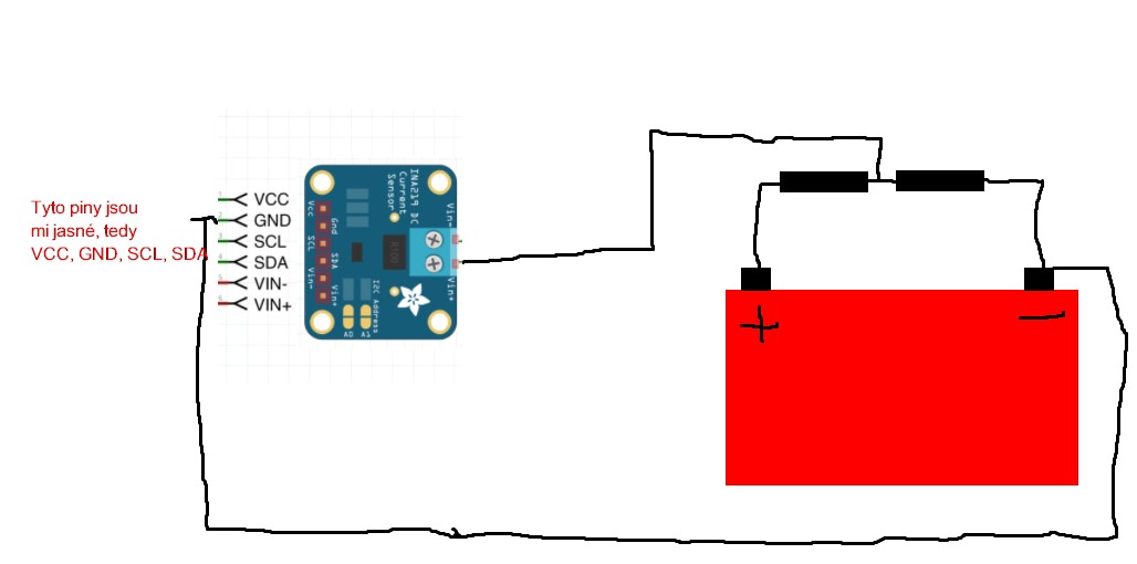

- ViktorEX
- Příspěvky: 416
- Reputace: 44
jako takhle? to preci neco musi shoret.
proud me zde nezajima. potrebuji napeti na baterii.

skopec
- Příspěvky: 137
- Reputace: 9
jestli chceš měřit jen napětí tak bych vynechal ina219 a použil správně spočítaný odporový dělič napětí https://cs.wikipedia.org/wiki/D%C4%9Bli ... %9Bt%C3%AD (vzhledem k měřenému napětí) ...
D34: 3,3kWp 174° (6*235 Wp + 6*310 Wp) + EPsolar Tracer 6420AN + Epsolar IPower IP5000-42-Plus-T + 4* VRLA GEL 12V/150Ah + 16*LiFePo4/120Ah, WIFI: 50Wp 174° + PWM KLX1230+3*VRLA AGM 12V/17Ah, Včely: 10Wp 180° + Epsolar LS LS1024B + VRLA AGM 12V/17Ah, Automatizace: 15 * Wemos D1 mini/lite
- ViktorEX
- Příspěvky: 416
- Reputace: 44
1) nekdo tady psal, ze mam vzit INA219, protoze ma datovy prenos, a ne analogovy.
2) pak tu nekdo psal, ze mam pouzit zenerku, neprijdu o presnost vzorkovani
3) analogove mereni mam za sebou, je to ducharina, plus minus americky autobus, a zrovna to napeti potrebuji presne.
prosim tady nekoho, aby mi tu ina219 pomohl zapojit do pouzitelneho zapojeni. proud me nezajima, potrebuji presne napeti na baterce. dekuji.

PetrDubi
- Příspěvky: 1816
- Reputace: 320
Dej do série dva odpory (třeba 2x10k), připoj je mezi + a - baterky, střed toho odporového děliče připoj na vin+ na INA (vin- zůstane volné), a gnd na INA propoj s - baterky. V programu potom jenom vynásobíš přečtené napětí dvěma. Ty odpory by měly mít úplně stejný odpor (nejlépe změřit) - pokud se budou lišit, tak budeš muset přidat offset.. A to je přátelé vše.
- ViktorEX
- Příspěvky: 416
- Reputace: 44
asi tak?
pak nevim, proc jsem objednaval ty zenerky.

- beethowen
- Příspěvky: 868
- Reputace: 153
- Bydliště: Brno-venkov
Určitě je třeba zapojit ještě napájení +3,3V, nebo +5V, podle toho co bude za tím dále. Pokud se bude měřit jenom napětí sběrnice, tak se zapojuje Vin- a GND. Takže na to bacha.PetrDubi píše:Dej do série dva odpory (třeba 2x10k), připoj je mezi + a - baterky, střed toho odporového děliče připoj na vin+ na INA (vin- zůstane volné), a gnd na INA propoj s - baterky. V programu potom jenom vynásobíš přečtené napětí dvěma. Ty odpory by měly mít úplně stejný odpor (nejlépe změřit) - pokud se budou lišit, tak budeš muset přidat offset.. A to je přátelé vše.
Tady je datasheet: https://www.ti.com/lit/ds/symlink/ina21 ... EQgdSOMNVA
Ideální stav samozřejmě připojit k bočníku a měřit všechny veličiny. V tom provedení toho modulu k Arduinu, to měří proud jenom tuším do 3A.
Je škoda nevyužít toho měření proudu bočníkem, když už tam ta INA219 bude. Dal by se vypájet ten bočník na desce a přes ty proudové svorky tam přivést pořádný bočník. Napětí sběrnice samozřejmě potřeba rozpůlit děličem, nebo použít něco na bázi INA238, ale to se teď moc nedá koupit.
viewtopic.php?t=5358#p103484
