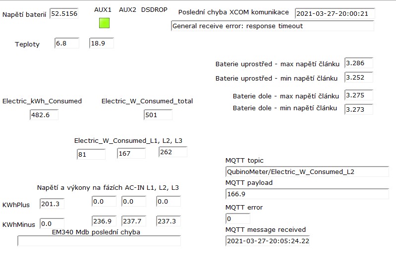

Podařilo se napojit Qubino 3f meter na MQTT mosquitto, ze kterého vyčítám Foxtrotem: systémové propoje jsou tak hotovy zatím snad všechny, včetně HW vyčítání stavu AUX1 a AUX2
Už do prototypu jsem dal hezké zelené světýlko, jakože se právě jede v ostrovu bez DS
Nezbývá než vše postupně dohezčit a doužitečnit, případně se, eh, aspoň pár dnů teď věnovat taky něčemu jinému...
Ten node-red mne strašně potěšil, to je opravdu milý SW, včetně chodu se zwave-js. Mosquitto jsem nechal ve zvláštním dockeru hlavně proto, že už jsem ho měl takto rozběhané... A Home Assistant už nevím, k čemu bych použil.

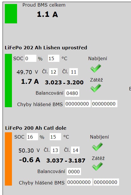

Rozdílné proudy do dvou packů?
Člověk musí měřit, aby věděl...
Pozoruji při nabíjení i vybíjení značně rozdílné proudy do dvou packů, které mám. Než začnu zkoumat v detailu, zeptám se tady na zkušenosti - vnímám, že příčin může být více: mírně rozdílná délka kabelů ("dole" je o cca 0.75m delší, ale je to 50mm2), přechodový odpor v kontaktech, rozdílné přechodové odpory/úbytky v BMS, různý vnitřní odpor obou packů (obojí nové, ale různé typy). Měl by k tomuto někdo nějaké zkušenosti/komentář?
SOC z BMS je iniciační a zcela mimo realitu, mám to tam jen pro orientaci.
DanoP
- Příspěvky: 948
- Reputace: 216
- Bydliště: Trnava, Slovensko
Re: Kozel solárníkem
Než hádať treba zobrať merák a odmerať skutočné hodnoty, napätie na batérii a prúd. Ak napätie na bateriách bude zhodné zostáva už len rôzny stupeň nabitia, rozdiel v chémii, rozdiel vnútorného odporu. Ešte môže byť problém článku - vyššie napätie.
BMS podle kontrolních měření měří dobře, takže zobrazené hodnoty sedíDanoP píše:Než hádať treba zobrať merák a odmerať skutočné hodnoty, napätie na batérii a prúd. Ak napätie na bateriách bude zhodné zostáva už len rôzny stupeň nabitia, rozdiel v chémii, rozdiel vnútorného odporu. Ešte môže byť problém článku - vyššie napätie.
brin
- Příspěvky: 928
- Reputace: 87
Podle mě je to hlavně rozdílnou nabíjecí a vybíjecí křivkou těch článků. Některé mají kapacitu nahoře, některé uprostřed a některé dole. Je to běžná věc. Můžete takto paralelně spojit klidně olovo, lifepo a li-ion a když to správně napěťově nadimenzujete, zůstane olovo nabité až do chvíle, kdy bude li-ion i lifepo vybité na bezpečné napětí a převezme od nich pak zátěž.
Zkontroloval bych vnitřní odpor jednotlivých sad. Lze to velmi prostě vždy pustit jenom jednu sadu a dát tomu velkou skokovou změnu zátěže, např trouba, nebo nějaké topné těleso. Zkontrolovat změnu napětí na baterii podělit dle Ohmova zákona změnou proudu v ten okamžik a máme zhruba DC vnitřní odpor. Asi bude u druhé sady o kus větší.
Chová se to tak i když je menší stupeň nabití? Zkusil bych ještě změřit při tom větším odběru úbytky na kabelech a na BMS.
Něco z toho by mělo napovědět. Pokud to vyjde špatně pro jednu sadu baterií, tak bych se ještě přesunul na úroveň jednotlivých článků.
Mě se ten rozdíl zdá celkem velký.
test by bylo ideální dělat někde při SOC cca 50%.
Tak brin asi nejpřesněji udeřil hřebíček na hlavičku: vnitřní odpory obou packů se při nižším napětí prohodí - momentálně dává mnohem více proudu Catl. SOC je btw zcela mimo (dáno i tím, že jeden pack byl dobíjen samostatně).marsal64 píše:Díky moc, pánové, teď vyrážím z domova, ale budu sledovat / vyzkouším.
- PochodujícíVnOdpor.jpg (43.1 KiB) Zobrazeno 1105 x
