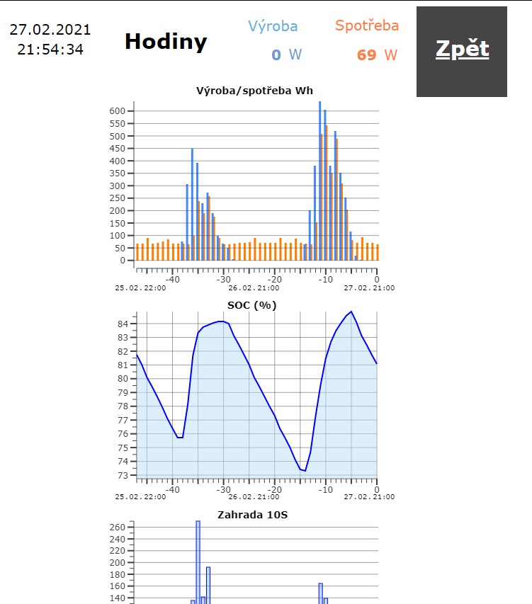

Foxtrot je prima a jde s ním vše, co píšeš, ale je třeba do toho vniknout a bez programování a spousty stráveného času nad tím to asi nepůjde. Dávám aspoň pro ilustrativní představu příklad svých (velmý jednoduchých) grafů v jazyce ST, které se pak zapasovávají do webových stránek.
Jinak třeba https://forum.mypower.cz/viewtopic.php? ... 40#p115395 a samozřejmě celé vlákno k Foxtrotu, pokud neznáš.

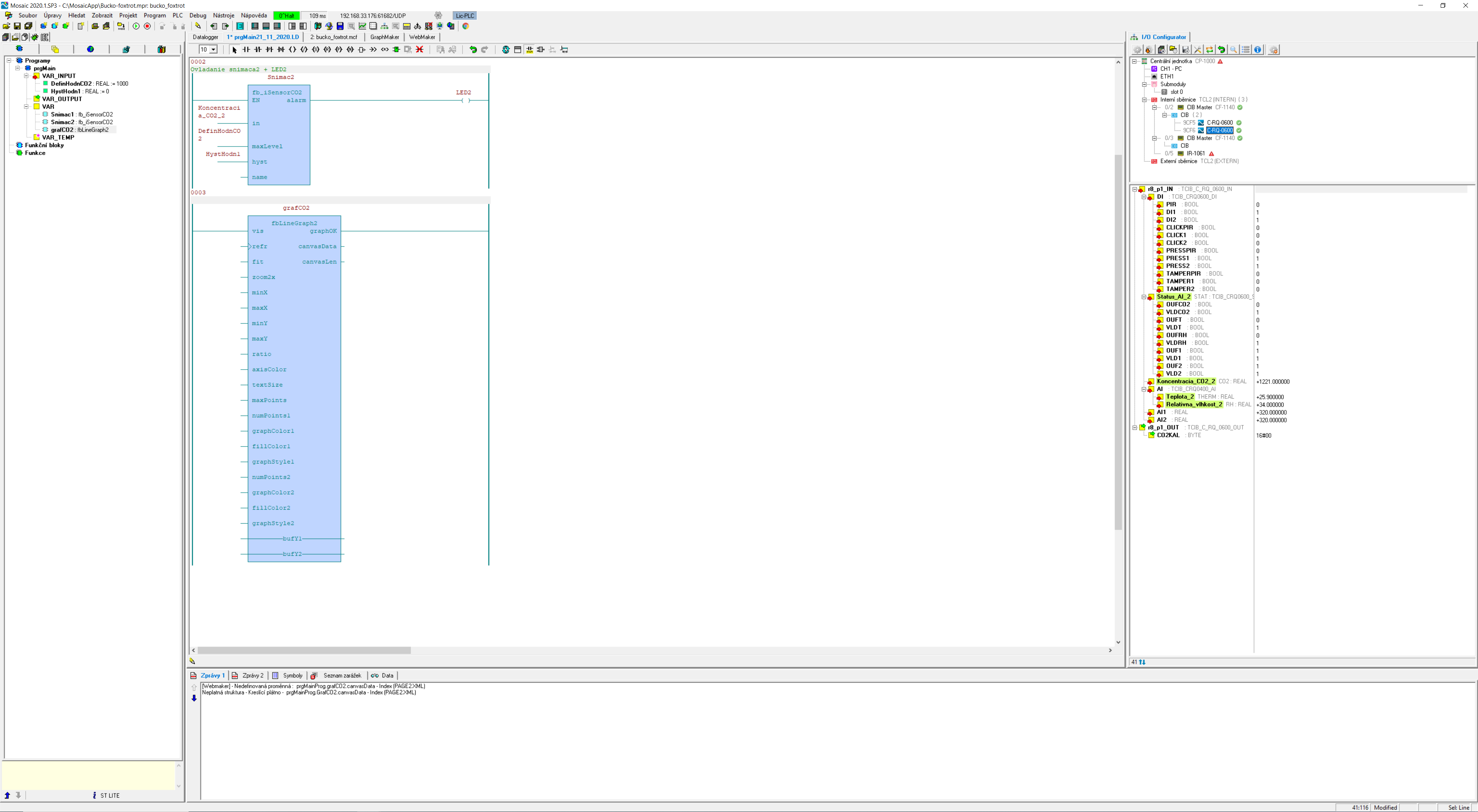

Ďakujem za odpoveď. Chcem sa opýtať čo zadefinujem do VAR_IN_OUT vo funkcnom bloku na obrázku pod označením bufY1? chcel som tam dať premenné, ktoré dané moduly merajú, lenže tie sú len VAR_IN. Po nastavení a prepojení s "kresliacim platnom" vo WebMakeri a spustením vo webovom prehliadaci mi vykreslí len graf, ale žiadnu krivku v ňom. Alebo potrebujem ešte niečo k tomuto funkcnému bloku pridať?
Taktiež mi niekedy hlási chybu "Xpro:Fatální] proces ´P 0´ není vytvořen" je to spôsobené tým, že mám niečo zle nastavené (alebo mi tam chýba niečo) vo funkčnom bloku?
Ďakujem

ondrejoo píše:
Ďakujem
Neprogramuji v tom grafickém jazyce, tak nevím :-/. Samozřejmě je potřebné mít příslušné hodnoty proměnných v (daném případě) mer[49].vh atd., odtud se to bere do grafu. Kód je ilustrativní příklad.
Grafy jsem se naučil dělat z projektu ExampleGraphs, který se dodává jako vzorový s Mosaic.
Pamatuji si mlhavě, že podle příkladů jsem nejdřív dělal pouze statické grafy, které se nehýbaly, proto jsem do kódu dodával tu "časovou základnu".

dumi píše:
Me se.osvedcilo pres teco api nacitat data do DB (mysql nebo mariadb) a sup s nima do grafany :-)
To je určitě dobré řešení, ale je to holt další krabička a další spotřeba, systém, údržba, komunikace.
Osobně mám doma ještě Qubino elektroměr Z-wave zprovozněný na Home Assistant Linuxové krabičce. A uvažuji o variantě, že místo Qubina půjde druhý Modbus elektroměr a vyčítat ho bude také Foxtrot. Uvidím, budu meditovat, zda ten Z-wave chci nakonec nějak použí doma šířeji. To je možné, protože holt rozvody překopávat kvůli spínání spotřebičů doma nebudu a v rámci šetření baterek nějaká automatizace vhodná bude.
Nevím pak, jesli má smysl Foxtrota přímo rozbíhat se z-wave, nevědí o tom něco náhodou místní profi foxtroťáci?

marsal64 píše:
ondrejoo píše:
Ďakujem
Tie hodnoty premenných sa berú z nejakého súboru alebo priamo z modulu ako to merá v čase? alebo odkiaľ beriete to "mer[49].vh "? Je to nejaký súbor kam sa zaznamenávajú namerané hodnoty a tie potom vyberáte do grafu? Ako to "mer[49].vh" máte zadefinované vo vašom kode? Neviem či to mám brať zo súboru CSV v pamäti PLC alebo tam nejako nastaviť ten vstup daného snímača a bude to teda brať aktuálnu hodnotu a tú vykreslovať. Lenže potom ako dosiahnem ukladanie predošlých nameraných hodnôt v grafe. Neviete mi poradiť nejakú stránku kde by som to našiel? Poprípade stránku kde najdem už pripravené podobné scripty, podľa ktorých by som postupoval/poprípade si to nakonfiguroval podľa seba. Neviem hlavne nastaviť to "bufY" akú mu priradiť tú "cestu" odkiaľ má tie hodnoty načítať do grafu. Podľa funkcneho bloku to musí byť premenná VAR_IN_OUT lenže neviem čo tam priradiť. Na Obr sú znázornené vstupy/výstupy/vstupyvystupy...väčšina vstupov je len nastavovanie grafu... ale to VAR_IN_OUT ten typ premennej ako prepojím so svojim modulom, ktorý meria hodnoty. Prepáčte, že sa pýtam blbosti ale nemám to vôbec naštudované a neviem odkiaľ by som to mohol naštudovať... skôr to skúšam pokus/omyl... ano viem že su v pomocniku html príklady k tomuto lenže je to v inom jazyku ako používam ja. Ďakujem

ondrejoo píše:
vh ("values hour") je proměnná, pole, součást položky pole mer. V položce pole mer si tedy v poli vh ukládám hodinové hodnoty a každou hodinu je mimochodem odrotuji nějak takto (s různými možnostmi agregace):
Kód: Vybrat vše
// Rotuj hodinové hodnoty
FOR i := 1 to MEASN DO
  IF mer[i].status THEN
     FOR j := 1 TO HON - 1 DO
         mer[i].vh[j] := mer[i].vh[j+1];
     END_FOR;
     IF (mer[i].typ = 'A') or (mer[i].typ = 'W') THEN
        mer[i].vh[HON] := 0;                // 0 - začíná nová agregace
     ELSE
        mer[i].vh[HON] := mer[i].vh[HON-1]; // kopie
     END_IF;
     // zkopíruj poslední hodnotu pro datalogger a zobrazení
     mer[i].v_lhour := mer[i].vh[HON-1];
  END_IF;
END_FOR;
třeba v mer[49] si ukládám vše co se týká položky "celková spotřeba" - okamžité naměřené hodnoty, sekundové průměry, hodinovou kumulaci atd. a je tam tedy také ono pole vh s hodinovými hodnotami nebo třeba jiné pole vd, kam si ukládám denní kumulace pro zobrazení v jiných grafech.
Nezlob se, ale není jiné cesty než studium:
https://www.tecomat.cz/modules/Download ... progiec_cz
https://www.tecomat.cz/ke-stazeni/priru ... ed-funkci/
