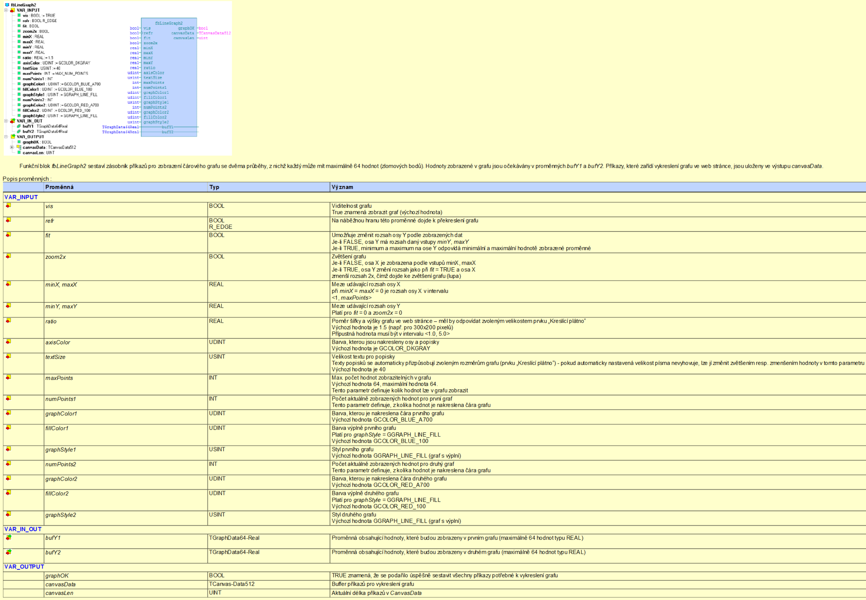

Ďakujem za odpoveď. Chcem sa opýtať čo zadefinujem do VAR_IN_OUT vo funkcnom bloku na obrázku pod označením bufY1? chcel som tam dať premenné, ktoré dané moduly merajú, lenže tie sú len VAR_IN. Po nastavení a prepojení s "kresliacim platnom" vo WebMakeri a spustením vo webovom prehliadaci mi vykreslí len graf, ale žiadnu krivku v ňom. Alebo potrebujem ešte niečo k tomuto funkcnému bloku pridať?marsal64 píše:Foxtrot je prima a jde s ním vše, co píšeš, ale je třeba do toho vniknout a bez programování a spousty stráveného času nad tím to asi nepůjde. Dávám aspoň pro ilustrativní představu příklad svých (velmý jednoduchých) grafů v jazyce ST, které se pak zapasovávají do webových stránek.
Jinak třeba https://forum.mypower.cz/viewtopic.php? ... 40#p115395 a samozřejmě celé vlákno k Foxtrotu, pokud neznáš.
Kód: Vybrat vše
PROGRAM PlotGraph VAR_EXTERNAL AT %S20.1 : BOOL; // casova zakladna END_VAR VAR VyrSpotrLine : fbBarGraph2 := (fit := True, minX := MHON, maxX := 0, graphColor1 := GCOLOR_ORANGE, graphColor2 := GCOLOR_BLUE_A200, maxPoints := HON, numPoints1 := HON, numPoints2 := HON); VyrSpotrLineD : fbBarGraph2 := (fit := True, minX := MDON, maxX := 0, graphColor1 := GCOLOR_ORANGE, graphColor2 := GCOLOR_BLUE_A200, maxPoints := DON, numPoints1 := DON, numPoints2 := DON); VyrSpotrLineHome : fbLineGraph2 := (fit := True, minX := MHON, maxX := 0, axisColor := 69 + 69 * 256 + 69 * 256 * 256, graphColor1 := GCOLOR_WHITE, graphColor2 := GCOLOR_ORANGE, maxPoints := HON, numPoints1 := HON, numPoints2 := HON); Vyroba1 : fbBarGraph1 := (fit := True, minX := MHON, maxX := 0, graphColor := GCOLOR_BLUE, maxPoints := HON, numPoints := HON); Vyroba1D : fbBarGraph1 := (fit := True, minX := MDON, maxX := 0, graphColor := GCOLOR_BLUE, maxPoints := DON, numPoints := DON); Vyroba2 : fbBarGraph1 := (fit := True, minX := MHON, maxX := 0, graphColor := GCOLOR_BLUE, maxPoints := HON, numPoints := HON); Vyroba2D : fbBarGraph1 := (fit := True, minX := MDON, maxX := 0, graphColor := GCOLOR_BLUE, maxPoints := DON, numPoints := DON); SOC : fbLineGraph1 := (fit := True, minX := MHON, maxX := 0, graphColor := GCOLOR_BLUE, maxPoints := HON, numPoints := HON); SOCD : fbLineGraph1 := (fit := True, minX := MDON, maxX := 0, graphColor := GCOLOR_BLUE, maxPoints := DON, numPoints := DON); SOChome : fbLineGraph1 := (fit := False, minX := MHON, maxX := 0, minY := 0, maxY := 100, graphColor := GCOLOR_WHITE, axisColor := 69 + 69 * 256 + 69 * 256 * 256, maxPoints := HON, numPoints := HON); i : int; END_VAR h_right := hhvals[HON] ; h_left := hhvals[1]; i := HON/2; h_mid := hhvals[i]; d_right := hdvals[DON] ; d_left := hdvals[1]; i := DON/2; d_mid := hdvals[i]; VyrSpotrLine (refr := %S20.1, bufY1 := void(mer[49].vh), bufY2 := void(mer[39].vh)); VyrSpotrLineD (refr := %S20.1, bufY1 := void(mer[49].vd), bufY2 := void(mer[39].vd) ); VyrSpotrLineHome (refr := %S20.1, bufY1 := void(mer[39].vh), bufY2 := void(mer[49].vh)); Vyroba1 (refr := %S20.1, bufY := void(mer[31].vh)); Vyroba1D (refr := %S20.1, bufY := void(mer[31].vd)); Vyroba2 (refr := %S20.1, bufY := void(mer[33].vh)); Vyroba2D (refr := %S20.1, bufY := void(mer[33].vd)); SOC (refr := %S20.1, bufY := void(mer[51].vh)); SOCD (refr := %S20.1, bufY := void(mer[51].vd)); SOChome (refr := %S20.1, bufY := void(mer[51].vh)); END_PROGRAM
Taktiež mi niekedy hlási chybu "Xpro:Fatální] proces ´P 0´ není vytvořen" je to spôsobené tým, že mám niečo zle nastavené (alebo mi tam chýba niečo) vo funkčnom bloku?
Ďakujem

Neprogramuji v tom grafickém jazyce, tak nevím :-/. Samozřejmě je potřebné mít příslušné hodnoty proměnných v (daném případě) mer[49].vh atd., odtud se to bere do grafu. Kód je ilustrativní příklad.ondrejoo píše:Chcem sa opýtať čo zadefinujem do VAR_IN_OUT vo funkcnom bloku na obrázku pod označením bufY1? chcel som tam dať premenné, ktoré dané moduly merajú, lenže tie sú len VAR_IN. Po nastavení a prepojení s "kresliacim platnom" vo WebMakeri a spustením vo webovom prehliadaci mi vykreslí len graf, ale žiadnu krivku v ňom. Alebo potrebujem ešte niečo k tomuto funkcnému bloku pridať?
Ďakujem
Grafy jsem se naučil dělat z projektu ExampleGraphs, který se dodává jako vzorový s Mosaic.
Pamatuji si mlhavě, že podle příkladů jsem nejdřív dělal pouze statické grafy, které se nehýbaly, proto jsem do kódu dodával tu "časovou základnu".
