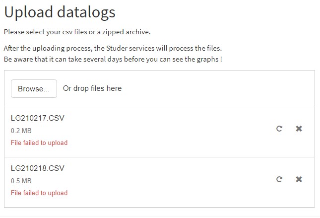

Studer - file failed to upload = ?
Stává se to nebo je problém někde jinde?

Re: Studer informacie
problem je na strane studer-u. Sachoria tam s portalom, cely tyzden nezobrazovalo ani #IMG_ID instalacie, to uz nejak rozchodili. Na upload asi nezostali zatial sily. treba pockat.
