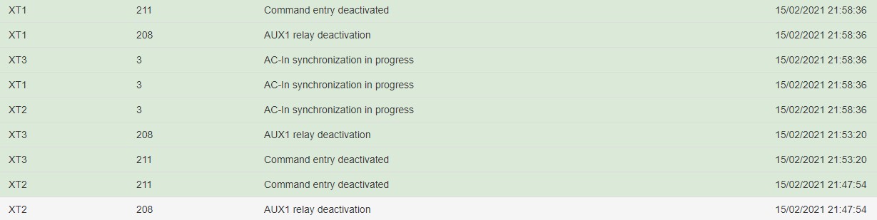

Bez AC synchronizace při přetížení?
Stále si hraji s logikou "řiď transfer relé"...
Základní řízení podle SOC, které je funkční, viz výše, jsem nyní rozšířil o:
- sepnout navíc, když nastane nízké napětí na baterii (kdyby snad řízení podle nízkého SOC selhalo)
- sepnout navíc, když nastane zvýšení výkonu nad stanovenou mez po stanovenou dobu (na fóru bylo řešeno i zde: https://forum.mypower.cz/viewtopic.php? ... 75#p133873)

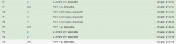

Včera večer nastala situace, kdy došlo v 21:47 k definovanému přetížení na L2 a transfer relé měniče seplo. Podle nastavení níže po 5 minutách znovu 21:53 vyplo. Shodou okolností brzy nato v 21:58 došlo k poklesu SOC k nastavené hranici a tedy transfer relé znovu zaplo. Rozdíl, který pozoruji v logu, je chybějící "AC-in synchronization in progress" v situaci, kdy došlo ke spínání transfer relé výkonu. Pozoroval jsem malé bliknutí světel, jen bohužel nevím, jestli to bylo 21:47 nebo 21:53
a nevím ani, jestli byl autorestart. Měl by k tomu někdo zkušenější komentář?
1258 Yes
1259 120% Pnom
1267 40% Pnom
1268 5 min
1258 Yes
1259 120% Pnom
1267 40% Pnom
1268 5 min

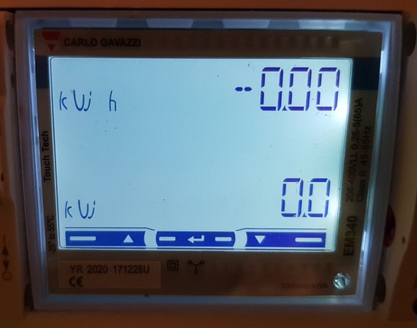

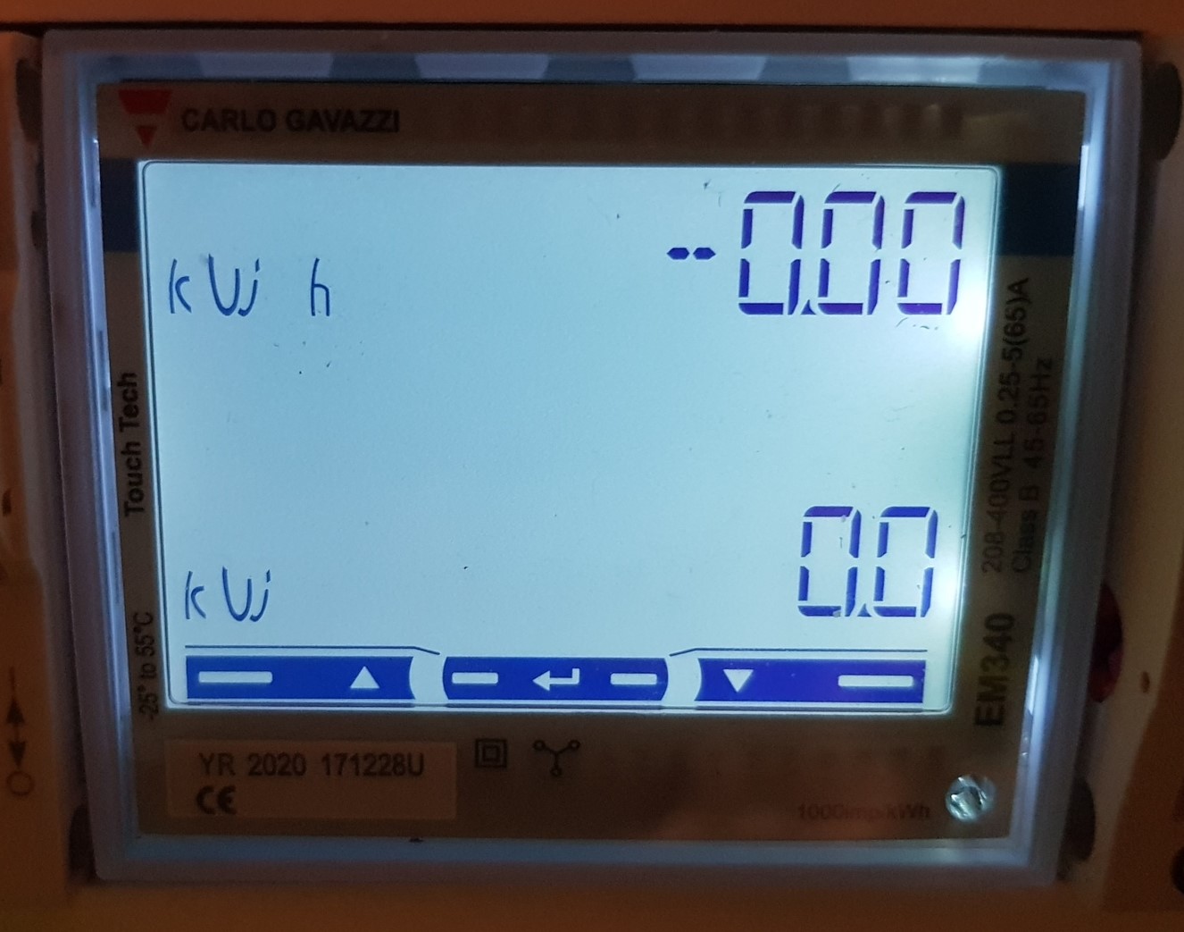

Slavnostně jsem dnes zahájil sledování přetoků.
Ten 4Q elektroměr EM340DIN-AV23X-S1X mám namontovaný už od prvního zapnutí FVE, ale teprve dnes jsem se podíval do manuálu a pochopil, že musím nastavit parametr P6 na b, aby to ty přetoky vůbec měřilo
Možná to byla laskavost osudu, protože ty první setupy byly dost divoké... Takže přetoky? Žádné!

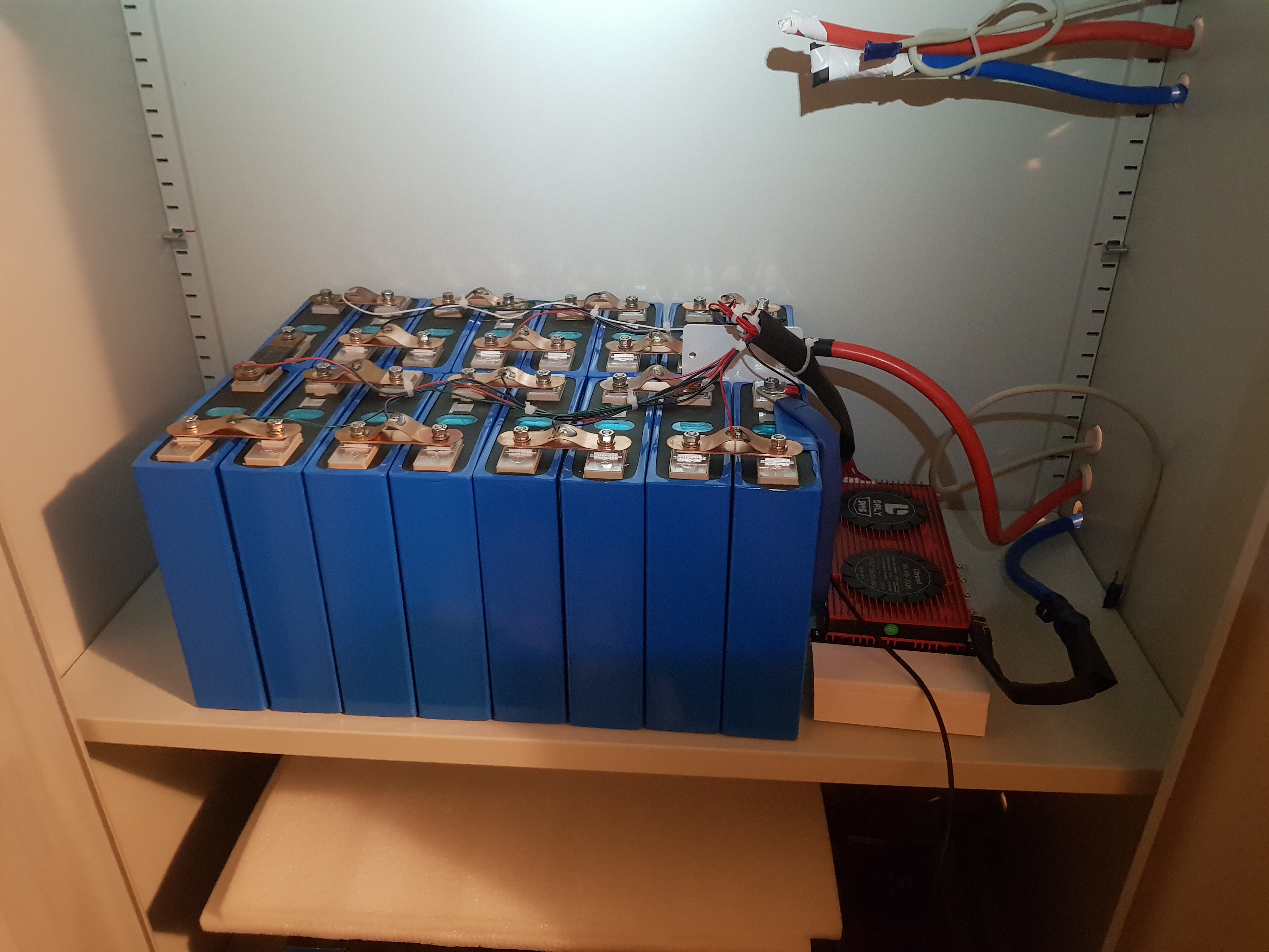

Mám dnes radost. Připojil jsem dalších 10kWh baterek, můžu tak zvednout nabíjecí proud a těšit se, že naše rozežraná domácnost (obvykle 15 - 17 kWh / den) už má šanci být celý den v ostrovu. Pokud vše bude fungovat, kdy asi mám čekat pány na kontrolu elektroměru?
Mám tedy minimalistickou variantu bez stahování, bez kybosovských pojistek na drátcích, bez balanceru (kromě minibalancování v té Daly BMS), tak uvidíme. V plánu je připojení BMS pomocí Modbusu do PLC a průběžné monitorování stavu baterek včetně míry jejich rozhazování, ale to ještě bude trvat. Časem balancery nejspíš přibudou - příslušné vlákno sleduji pozorně

Ahoj, to na prvej fotke je 10kWh bateriek ???marsal64 píše:Mám dnes radost. Připojil jsem dalších 10kWh baterek...
Kolko má jedna "cihla" Ah?
Mikel
- Příspěvky: 970
- Reputace: 215
Re: Kozel solárníkem
202Ah Lishenantoni_sk píše:Ahoj, to na prvej fotke je 10kWh bateriek ???marsal64 píše:Mám dnes radost. Připojil jsem dalších 10kWh baterek...

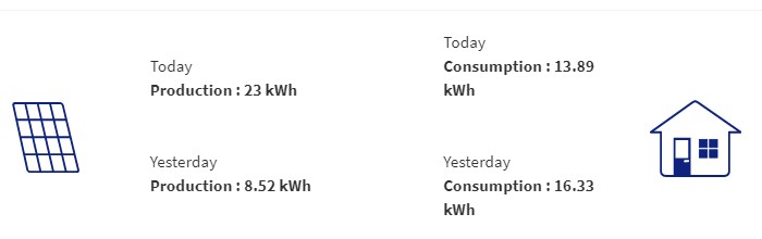

Denní rekord :-)
Slunečný den + přidané baterky + dopolední pečení -> historický rekord výroby
Dagus
- Příspěvky: 2179
- Reputace: 227
Re: Denní rekord :-)
Tak když je kam dávat, tak je to veselejší.marsal64 píše:Slunečný den + přidané baterky + dopolední pečení -> historický rekord výroby
v tomhle počasí je to normální 26KW i více ještě se dá topit,v létě když to není kam dávat je to trochu horší.

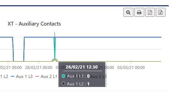

Od 27.2. jedeme ze slunce.
Transfer relé rozpojeno - až na toho 28.2. 12:30, kdy se peklo a současně "posádka" zapnula centrální vysavač (na stejné fázi), měnič tak na chvíli jel na vyšší výkon a transfer relé sepnulo (díky nastavení podle výkonu) a pak zase po 10 minutách díky nastavení vypnulo. Chování při sepnutí transfer relé ale nebylo vzorové - cca 2 s poblikávání žárovek a žádná hláška synchronizace AC-IN, která je při "normálním" přepnutí na síť při nízké úrovni SOC.
Tak zrovna medituji, jestli na fázi dát ještě jeden měnič paralelně nebo chování přesněji detekovat a doladit a čtvrtý XTM nechat prostě ve skříni jako náhradní díl.
Takže od budování do (doživotní) etapy údržby, ladění a vylepšování.

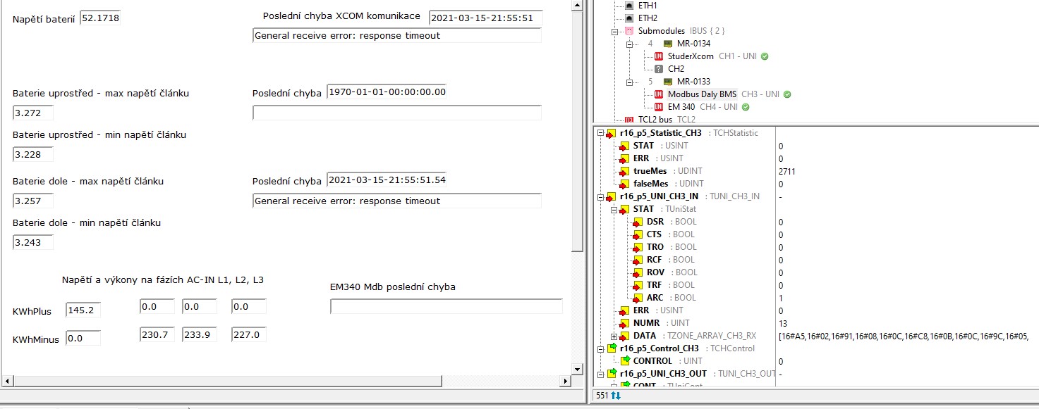

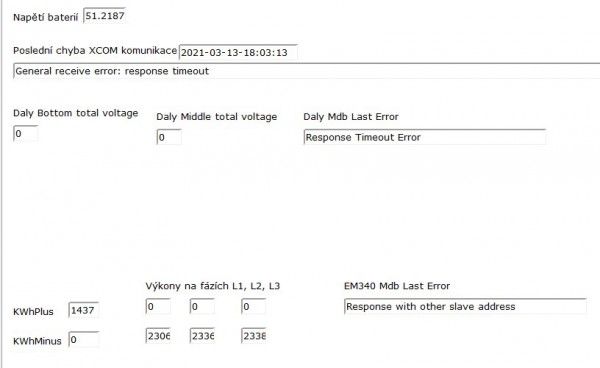

Tak, konečně jsem měl trochu času a výsledek oživování mi ke dnešnímu štěstí stačí: Foxtrot PLC mi komunikuje se Studerem (RS-232) i elektroměrem EM340 (RS-485 Modbus). Tak už to postupně trochu oprogramovat a ty výpadky Studeřího portálu, jako byl třeba včera, mě pak mohou nechat klidným
Daly BMS přes Modbus mi ale zatím pořád nechodí (https://forum.mypower.cz/viewtopic.php? ... 68#p145068), kdepak může být pes zakopaný, že by někde v Číně?
Modbus knihovna Foxtrotu je pěkně uživatelsky udělaná, jednoduchá práce
, s tím Studerem to bylo pracnější, ale minimálně zajímavější než bádat, jak použít tu originání StuderLib...
ToKwhMinus mimochodem znamená žádné přetoky do DS
Tak prima, po takové žertovné příhodě (https://forum.mypower.cz/viewtopic.php? ... ly#p145153) mi už komunikují dvě Daly BMS zapojené paralelně na jednom RS-485 interface.
Ten prima KaFun, který mi pomohl (viz odkaz), patří mimochodem k těm, kteří provozují ve své FVE armádu Raspů, nechápe, jak to někdo může dělat na něčem jiném a ptal se mne, co je to PLC, které jsem zmínil... Já jsem mu říkal, že právě Rasp-armáda zase neláká mne a poslal mu PLC webpage poustevny - načež KaFun prohlásil, že to asi podcenil a nakonec jsme se pokojně shodli, že někdo raději holky, jiný vdolky
