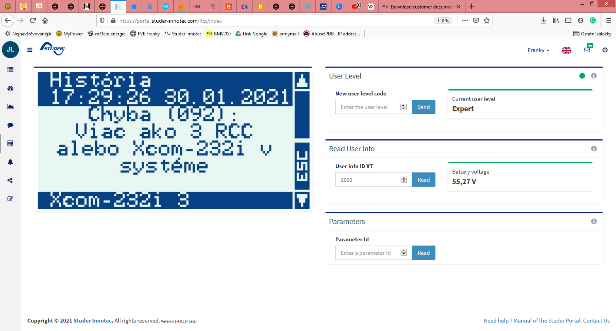

Na mojem systému mi to prostě studer nepovolí. :-(
Výňatek z návodu.
Maximum of 3 Remote controls can be connect to one unit.
Možná že to platí jen pro RCC, zkoušel jsem 2x RCC, 1 x 232, 1x X-COM LAN a to teda neprošlo.

Omezení je jen na 3 displeje RCC a pak může být tolik Xcom krabiček, kolik je zařízení VS,VT, XTM a XTH.

Tak tohle zase pro změnu nesedí s tou mou chybovou hláškou. Mám dohromady 5xVT+XTM

Re: FYI max 4 RCC + X-COM
Nový příspěvek od Frenky »
marsal64 píše:
Frenky píše:
Já myslím, že nebude. Max počet zařízení RCC v jednom systemu, včetně displeje RCC-02 jsou tři.
Hmmm, že by přece?
Tak jste mě vyblbli, že jsem to šel prubnout a vopraudu to nejede. Přísahám !!! Pokud se mi chytne to druhý RCC, tak nejede X-COM RS232.

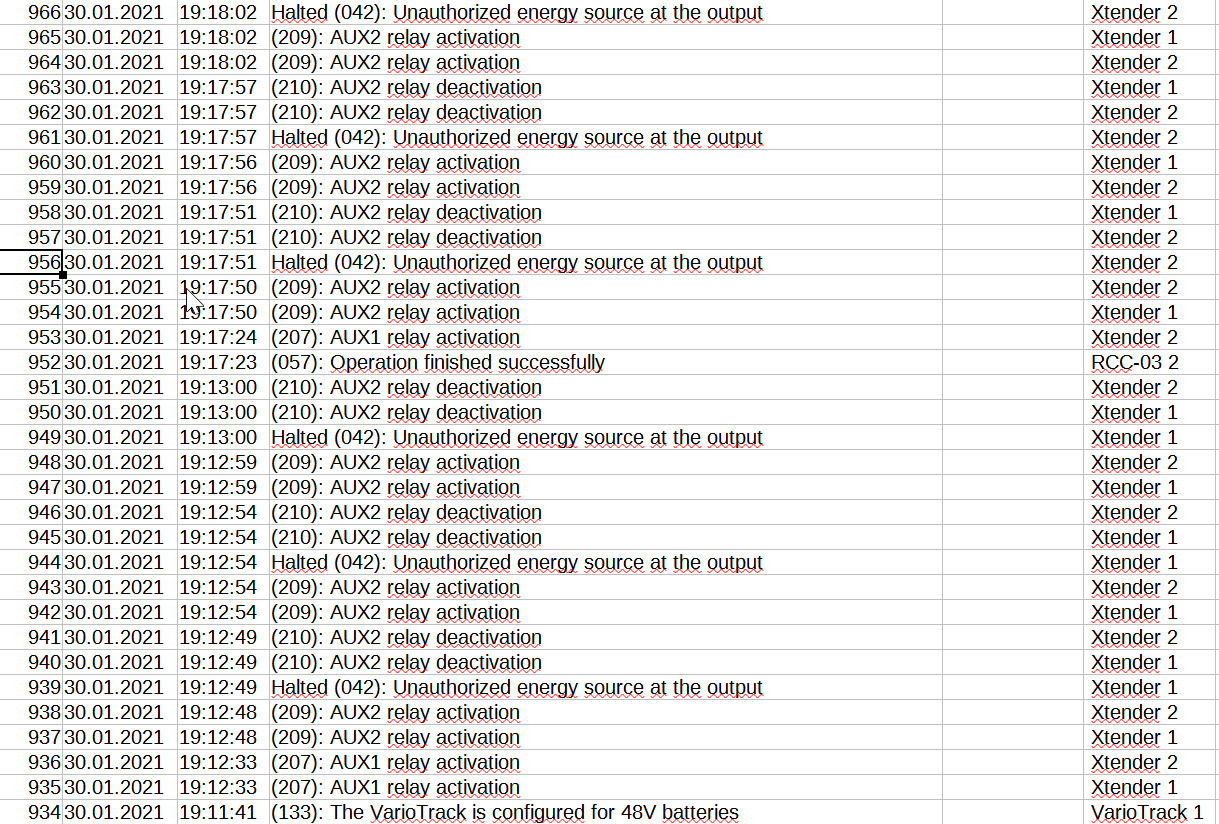

pánové, přidám se taky s dnešním problémem.
Postupoval jsem přesně podle Komenského, od jednoduššího ke složitějšímu:).
Ve své instalaci 2xL1, L2, L3 jsem doposud úspěšně vyzkoušel všechny 4 XTM jednotlivě. Dnes jsem se pokusil o paralelní chod XTM1+2 na jedné fázi.
Bohužel po zapnutí XTM se stane něco špatně, v obou strojích to krátce zabručí, to se opakuje asi 3x a skončí to v chybě "Halted (042): Unauthorized energy source at the output",""," Xtender 2".
XTMka mám normálně paralelně spojené na výstupu, fáze na vstup ACin není připojená vůbec.
Hraji si s tím už celé dopoledne a pořád se mi nic nedaří zjistit.
Přepínače na sběrnici mám snad dobře, FW mám 1.6.30, restart všech zařízení na sběrnici jsem už udělal několikrát. Na RC02 se vše tváří správně, zobrazuje se schéma paralelního zapojení. Když zkusmo přepnu přepínač T-O, nebo vypojím kabel sběrnice, tak se ohlásí chyba synchronizace. Z toho bych usuzoval, že je master/slave sesynchronizované.
Nemáte prosím nápad, co bych mohl zkusit zkontrolovat?
Připadá mi, jako by jedno XTM tlačilo do ACout toho druhého, ale proč?
Moc děkuji za jakékoli nápady.

redcrown píše:
Mě to taky blblo, tak jsem vlezl do menu "MULTI XTENDER SYSTEM" a nastavil jsem tam
1283 Integrální režim "ANO"
1461 Vícero měničů povoleno "ANO"
1462 Nezávislé vícero měničů "NE"
1555 Cyklus baterie synchronizovaný masterem "ANO"
1547 Povolit standby podřízených v Multi-Xtender systému "ANO"
1571 Splitfáze:L2 s 180 stupňovým fázovým posunem "NE"
Tak se tam taky pohrab a dobře nastuduj, co vlastně děláš. Zkontroluj taky propojky v měniči, jestli na nich máš nastavenou stejnou fázi (L1, L2, L3)

redcrown píše:
Tohle má úplně jednoduché řešení. Musíš být připojen do sítě. Bez sítě paralelní provoz dvou nebo tři XTM nebo XTH na jedné fázi není možný.

A sakra. Seš si tím jistý? Já jsem na tohle informací zatím nikde nenarazil. A transfer relé může být rozepnuté?
Zdá se mi to jako blbost, protože pokud by byl výpadek sítě, tak by to jako nejelo?

Zde výňatek z emailu od tech.suportu Studeru.
Bei der Parallelschaltung wird das verwenden der Batterie als primärer Energiequelle nicht empfohlen.
Když jsem to chtěl pak detailně vysvětlit, tak mi prozradil, že pár instalací takto funguje, ale není to standardní. Jelikož jsem stále jen teoretik, tak jsem více neřešil a řekl si, že nejdříve nasbírám.realné zkušenosti se svým 3F systémem bez paralelně připojených dalších XTM a pak je budu otravovat dále, protože potřebuji 6x XTM v ostrovním systému.

Urcite to ide aj bez siete. Mam takto spojene 3x xtm na jednej faze a vacsinu roku mam vypnuty hlavny istic, takze fungujem ako ostrov. Na XTM mam spojene ac in vstupy paralelne a aj ac out paralelne

ano potvrzuji... i kdyz se to rozchodi s pripojenou fazi, tak v ostrovnim rezimu se cas od casu ta hlaska objevi a spadne to... nekomu ne...je lepsi si na tu fazi dat xth 8000

Ano, informaci o bat priority jsem četl taky. Skutečně, přesto, že některým lidem funguje, Studer to nedoporučuje. Já jsem ale celou dobu pracoval s tím, že se jedná o hybridní režim s bat priority. Nikoli o čistě ostrovní provoz pouze s invertorem.
To by přeci nedávalo smysl, když by v legitimní instalaci běžel paralelní provoz více XTM a vypadne napájení na síti - což přeci hrozí vždy, tak by to Studer takto nemohl vůbec koncipovat.
