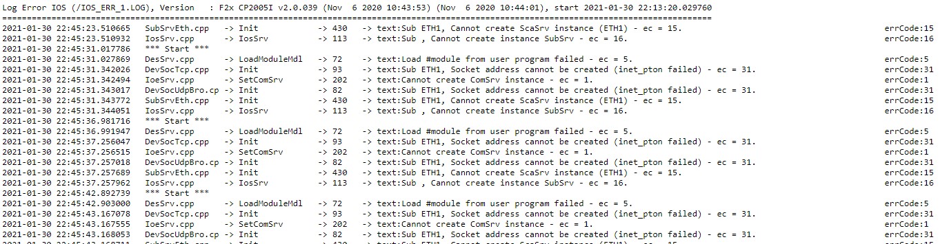

Foxtrot 2 - problém
Tak jsem nahrával do Foxtrotu 2 koupený aplikační profil, ale nahrání přes web se tvářilo, že neproběhlo. Opakoval jsem a pokusil se ho nahrát do rootu filesystému pomocí (komunikujícího) Mosaic.
Výsledkem je, že mi Foxtrot 2 s Mosaic už nekomunikuje ani přes LAN (router ho přitom na dané IP vidí) ani přes USB ("USB DLL library not found").
Foxtrot naběhne, pomocí MODE tlačítka je ev. možné změnit IP adresu apod.
Tak nevím, co s stím.
Lze např. provést u Foxtrotu 2 nějaký "tovární reset"?

Re: Foxtrot 2 - problém
Tak nevím, k Foxtrotu se dostanu přes web (adr:8443) a taky přes FTP, který jsem si nastavil (tj. můžu nahrávat případně soubory), ale přes Mosaic nikoli. Nějaký nápad prosím?marsal64 píše:Tak jsem nahrával do Foxtrotu 2 koupený aplikační profil, ale nahrání přes web se tvářilo, že neproběhlo. Opakoval jsem a pokusil se ho nahrát do rootu filesystému pomocí (komunikujícího) Mosaic.

Foxtrot 2 - problém vyřešen
Tak jsem se z toho vybabral pomocí firmware update, FYI uvádím postup:
- Nainstalovat Firmware updater, stáhnout v něm aktuální verze FW
- Protože mi FW updater s PLC nekomunikoval, našel jsem správný soubor firmware .tfw pomocí hledání v souborech .txt v adresáři c:\Users\xxxxx\Documents\Teco Utils\FWU\TFW\, v případě mého CP-2005 šlo o "teco_imxGul.tfw" (vskutku návodné...)
- .tfw soubor jsem uploadoval do PLC pomoci web připojení, které fungovalo
- Po resetu pomocí tlačítka MODE jsem vymazal uživatelský program, který byl zjevně porušený
- Mosaic se připojil
Dumi (díky!) mi v SZ radil použít DIP switche pod levým horním krytem. Zjistil jsem alespoň, že druhý z nich v poloze ON nuluje Ethernet adresy a aktivuje zjednodušené web rozhraní, kde lze také provést update. V mém případě to nebylo třeba, viz výše.
Bonusem je aktualizace FW, ke které bych se asi jinak nedokopal
