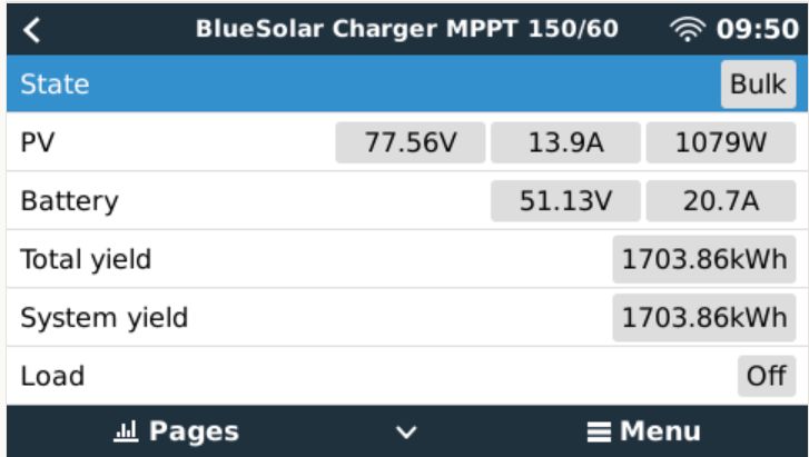

U nás je jasno, ale tak teplo, že panely v zapojení 3S, 1680 Wp, s parametrami:
280 Wp, Vmpp 31.6 V, Impp 8.86 A, Voc 38.5 V, Isc 9.29 A, dávajú: 77.56 V,
čo je v prepočte na panel: 25.85 V,
a výkon 1079 W, z čoho vychádza FF : 64.22 %.
Sú to rok staré panely, takže úbytok výkonu je tam možno 4 %.
Takže v zapojení 2S, by to bolo 51.7 V, čo je na olovo,
ale aj plne nabité 18650 NMC málo. / nom. 48 V / 14S /
- Reputace: 528
Re: Počasí
Za silnýrottenkiwi píše:
1/ Nabité olovo typu GEL/AGM má 52,0 V a teda netreba doň tlačiť veľký prúd či výkon. Potom dorovná tých "chýbajúcich" 0,3 V od optima vľavo výkonovú stratu na step-down meniči ?
Podotázka: Ak pripojíme silnú záťaž a teda potrebujeme každý watt, napätie batérie klesne možno na 50 V, záleží od prúdu a stavu batérie. Budeme teda vľavo od Vmp, čo tiež nie je trefa do čierneho. Pravda ?
2/ 14S pri 52,0 V znamená 3,71 V na článok a rozumný gazda začína brzdiť dobíjanie LiIon, ak sme uprostred dňa. Tiež záleží samozrejme na záťaži, pod ktorou napätie 52,0 V uvádzame. Je naším cieľom dotiahnuť napätie lítia do večera na 4,1 V ?
- Příspěvky: 5451
- Reputace: 287
Re: Počasí
To je pravda, ale niekto nabíja 25 či 40 kWh 14S 18650 do 4.15 V per cell, čo je 58.1 V.
Ak má niekto 4 x 12 V zaplavené calcium olovo, tak potrebuje 15.1 x 4 = 60.4 V napr. 4 hod.
To nie je problém, ak nie je horúco a fúka vietor, tak sa to večer ešte dá,
ale ak je horúco a mám PWM, tak to proste nestačí.
