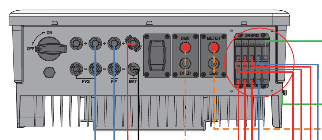

Ahoj Petře,
Jak měniče SolaX, tak měniče GoodWe používají ke svému monitoringu primárně přístup přes centrální servery v internetu. V případě SolaXu je to Solax Cloud, u GoodWe pak SEMS portál. Osobně mám také raději řešení, které není závislé na tom, zda-li jeho výrobce nezkrachoval, stále udržuje nějakou serverovou farmu a nerozhodl se mnou zakoupený produkt cíleně "odepsat", aby podpořil prodej nového modelu. Bohužel, doba je prostě taková a s "cloudovým" modelem se budeme stále častěji setkávat i u dalších výrobků, jako jsou auta, pračky i stolní lampičky.
Naštěstí, oba uvedené měniče nejsou na "cloudu" funkčně závislé a jediné o co člověk přijde, je ten komfortní monitoring.
Co se týče možnosti přímého připojení k SolaXu, je to možné, a v mobilní APPce k tomu slouží volba Local Mode, byť i ta má jisté mouchy. Také hlavní provozní parametry SolaXu se dají nastavit tlačítky, přímo přes vestavěný displej. Pokud jde o logování provozních hodnot do nadřazené automatizace, v obou případech je to přes ruku, výrobci tomu nemají chuť aktivně pomáhat.
Uspokojivě budou fungovat oba střídače, prašť jako uhoď. V obou případech také není problém s přikrmováním výkonných 3f spotřebičů pomocí FVE, pokud jsou tyto spotřebiče zapojené v domovní instalaci ještě PŘED měničem.
3f soustruhy či CNC budou z FVE benefitovat také, jen prostě logicky nemohou jet na baterky. Souběh pračky a myčky na jedné fázi také není problém - 3.3kW se dodá z FVE, zbytek se bohužel docucne z DS, a to i kdyby v dalších fázích byla zátěž 0W a slunce svítilo jako o život. S tím bych se asi netrápil, legální vybudování domácí FVE, silnější než 3x3.3kW, je totiž v ČR defacto nemožné, tak jak si to česká energetická lobby přála.
Jedna muška SolaXu je, že jeho asymetričnost má určité meze. Nelze tedy na jedné fázi odebírat 3kW na zbylých dvou 0kW. Pokud takový stav nastane, měnič začne nějakou energii vyrábět i na nevyužitých fázích a ta poté bude odcházet do DS. Rozhodně je tedy třeba nešetřit a pořídit skutečně 10kW verzi. Více viz např. zde: https://forum.mypower.cz/viewtopic.php?p=88996#p88996
Ani SolaX ani GoodWe nemá smysl konfigurovat pro zálohování celého domu z FVE. Na backup je vhodné napojit jen pár vybraných okruhů. Ani jeden z těchto měničů totiž na trvalý provoz bez podpory DS není stavěný a jakmile by se na jedné fázi sešla pračka s rychlovarnou konvicí, okamžitě by došlo k přetížení. Pro totální, bezstarostnou zálohu RD, dává smysl jen velmi silná 1f FVE, tak jak zmínili kolegové na předchozích stránkách. Něco takového ale využije málokdo, proto doporučuji řídit se jednoduchým pravidlem:

Pokud jde o HV baterie, tak ano, jejich postupné rozšiřování je trochu komplikované a v určité chvíli již nebude možné přidat jen 1 bateriový modul, ale bude nutné pořídit cca 4 moduly najednou a celou baterii přeskládat do serioparalelního zapojení. Bohužel, HV AKU z technických důvodů používají snad všechny nové 3f hybridy, takže nemá smysl se tím zbytečně trápit.
V případě hybridní FVE s aktivní BMS komunikací měniče a AKU, není potřeba se obávat, že by měnič baterie příliš trápil vysokými odběry (jako to občas vidíme v ostrovních FVE). Oba hybridy si z baterek vezmou jen doporučený proud reportovaný BMS a zbytek požadovaného AC výkonu doplní energií z panelů a hlavně mixováním s DS. Baterka tedy nebude huntována. Zároveň je však nutné se psychicky připravit na to, že pokud se v noci zapne pračka, tak i když bude baterka zcela nabitá, měnič bude něco málo přicucávat z DS, právě proto aby baterku netrápil.
Ještě jsem zahlédnul "obavu z přetoků". Bude-li FVE postavena na klíč, včetně standardní smlouvy s distributorem o připojení mikrozdroje, pak není potřeba mít z přetoků strach. Distributor má povinnost všechny přetoky odebrat a nejedná se o nepovolenou dodávku do sítě. Dokonce za to zaplatí i pár haléřů. Hlavně je potřeba nenechat se navézt do připojení mikrozdroje ve zjednodušeném režimu, neboť tam platí, že ani oficiální FVE se smlouvou nesmí mít žádné přetoky, což je opruz, který zcela to neguje základní výhody hybridních měničů.

Hlavně k měničům, zjistil jsem, že ten 10KW Solax má 3 vstupy z panelů, první má dva řetězce (20A) a ten druhý jeden (10A). Goodwe nabízí "pouze" 2x10A. To je pro mě třeba docela zásadní, rád bych vzhledem k omezenému prostoru na střeše a rozložení výkonu po co nejdelší dobu osadil tři okruhy, z toho každé jiným směrem (V-J-Z). Jestli je to možné a nebo nikoliv bych se rád zeptal zkušených na tomto fóru.

Sice nevím co to je stejnosměrný proud s jednotkou W, ale předpokládám, že to bude Wp panelů. Má to 2 MPPT trackery jeden na 20A, proto má 2 vstupy aby se tam daly připojit 2 stringy paralelně, potom je ale třeba přemýšlet nad max. napětí stringů, aby se nepřekročil vstupní výkon 8000W. Na ten druhý se počítá s jedním stringem. Pokud skutečně přemýšlíš o tom rozložení panelů jak jsi psal, tak doporučuji 1:2:1 na V:J:Z. 2 stringy z jižního směru 2 stringy z východu a západu spojit paralelně a dát na 2. vstup. Myslím, že by neměly nikdy pracovat tak aby tam šlo přes 10A (ale záleží to na sklonu panelů). Tak by jsi měl teoreticky výkon v létě po celý den. V zimě pokud bude dobrý sklon panelů to může taky něco pomoct. Nicméně se ti nepodaří dosahovat nominálního výkonu panelů, tak jako by byly na jih.
Ten překlad té tabulky je dost tragický. Pokud to takto přeložil nějaký dovozce tohoto zařízení, dost bych uvažoval, jestli má smysl od něho něco kupovat. Google translate by to zvládnul o dost lépe.

Ve skutečnosti je to trochu jinak:Killingman píše:10KW Solax má 3 vstupy z panelů, první má dva řetězce (20A) a ten druhý jeden (10A). Goodwe nabízí "pouze" 2x10A. To je pro mě třeba docela zásadní, rád bych vzhledem k omezenému prostoru na střeše a rozložení výkonu po co nejdelší dobu osadil tři okruhy, z toho každé jiným směrem (V-J-Z). Jestli je to možné a nebo nikoliv bych se rád zeptal zkušených na tomto fóru.
SolaX X3 Hybrid 10 má dva MPPT trackery, jeden s výkonem 8kW a druhý s výkonem 5kW. Ten druhý MPPT je z krabice vyveden dvěma páry MC4 konektorů, které jsou uvnitř proklemovány paralelně. Celkový MPPT výkon však nesmí přesáhnout 13kW. Jeden ze vstupů (vstup A) je dimenzován na vyšší proud, zároveň však předpokládám, že tento proud tam poteče jen při nižším napětí. Vstup B je dimenzován jen na nižší proud, viz tabulka níže.
GoodWe 10K-ET má dva MPPT trackery, jeden s výkonem 6.5kW a druhý s výkonem 6.5kW. I zde je druhý vstup z krabice vyveden dvěma páry MC4 konektorů, které jsou uvnitř proklemovány paralelně. Celkový MPPT výkon 13kW.
Rozložení panelů V-J-Z není problém a používá jej docela dost lidí, protože střechy českých domů nebyly historicky projektovány na optimální využití slunce. Někdo má pro V-J-Z samostatné MPPT trackery, někdo to prostě spojil paralelně a jde to také. Já osobně zkoušel oba přístupy (s měničem InfiniSolar) a oba chodí uspokojivě. Jak GoodWe tak SolaX nebudou mít s paralelním spojením stringů k jednomu MPPT žádný problém a bude to chodit. Důležité je, aby typ a počet panelů ve dvou strinzích, které jsou ve skutečnosti interně připojeny paralelně k jenomu MPPT trackeru, byl stejný. Počet panelů ve stringu, který je na samostatném MPPT, může být jiný, tam už to nevadí.
Materiál ke studiu přikládám níže. Mimochodem, rozhodně nedoporučuji číst české překlady manuálů k PV invertorům. Většinou jsou tam díky překladu zanesené bludy a zavádějící informace. Anglické verze jsou mnohem lepší.
SolaX X3 Hybrid 10 GoodWe 10K-ET Youda
