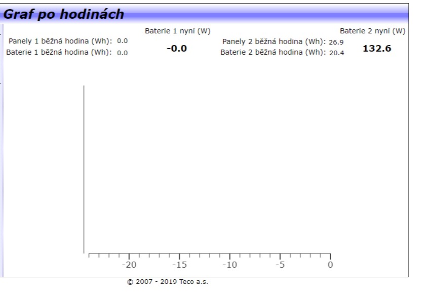

PLC Tecomat Foxtrot a graf = ?
Mám potíže se zobrazením grafu. Demopříklad níže pracuje dobře. Pokud ale místo cons_2014 a cons_2015 dám globální pole Real, nefunguje. Je třeba to překopírovat do bufY1 a bufY2? Ty ale mají speciální typ ... nějakým pointerem?
Díky
Díky

Definuj pojem "nefunguje"marsal64 píše:Mám potíže se zobrazením grafu. Demopříklad níže pracuje dobře. Pokud ale místo cons_2014 a cons_2015 dám globální pole Real, nefunguje. Je třeba to překopírovat do bufY1 a bufY2? Ty ale mají speciální typ ... nějakým pointerem?

Re: PLC Tecomat Foxtrot
a) Ano, je to jak píšeš, nastavení proměnné to zařadí do vykonání. Někdy se to může ale hodit. Není to klasický interrupt, ten je ve Foxtrotu je, ale jen jednoúrovňový a zřejmě nějak využívaný, tak to nechám být
b) Zobrazí osy, žádná data.
Tak jsem ten "chybějící" graf vyřešil. Příklad, který jsem vzal, publikoval totiž statický, nikdy se nepřepisující graf, který byl na počátku se všemi nulovými hodnotami
a tedy "chyběl". Funkční kód obsahující refresh podle interní časové základny FYI níže.
Takže dělání řekněme jednodušších typů grafů ve Foxtrotu nebolí a složitější nepotřebuji
Díky
Díky
