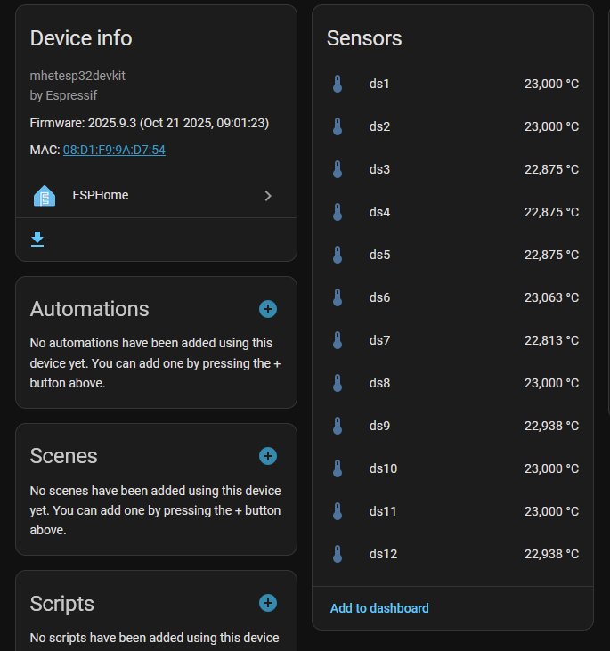

Len na ukážku, 12x čínske DS18B20 na jednom GPIO. Minimálny rozptyl, unikátne adresy, "u mně dobrý".
Kód: Vybrat vše
[08:46:55.460][C][gpio.one_wire:021]: GPIO 1-wire bus:
[08:46:55.466][C][gpio.one_wire:022]: Pin: GPIO21
[08:46:55.471][C][gpio.one_wire:084]: Found devices:
[08:46:55.477][C][gpio.one_wire:086]: 0x0a414bd435646128 (DS18B20)
[08:46:55.483][C][gpio.one_wire:086]: 0x4a90e0f935646128 (DS18B20)
[08:46:55.488][C][gpio.one_wire:086]: 0xba1b49f935646128 (DS18B20)
[08:46:55.494][C][gpio.one_wire:086]: 0x633eacfb35646128 (DS18B20)
[08:46:55.499][C][gpio.one_wire:086]: 0xe5d9bcfb35646128 (DS18B20)
[08:46:55.505][C][gpio.one_wire:086]: 0x52914afb35646128 (DS18B20)
[08:46:55.513][C][gpio.one_wire:086]: 0xd2ea9afb35646128 (DS18B20)
[08:46:55.518][C][gpio.one_wire:086]: 0x80e83afb35646128 (DS18B20)
[08:46:55.524][C][gpio.one_wire:086]: 0x5eabb9fb35646128 (DS18B20)
[08:46:55.529][C][gpio.one_wire:086]: 0x68e853fb35646128 (DS18B20)
[08:46:55.535][C][gpio.one_wire:086]: 0xc682cbfb35646128 (DS18B20)
[08:46:55.541][C][gpio.one_wire:086]: 0xe5ddc5c735646128 (DS18B20)Hlavný spotrebič: VW ID.4 | 2x MUST PH1800 5.5kW + GWL-SUN2000, 9kWp V+J+Z | 600 Ah LiFePO4 s BMS JBD 200A | SW: Home Assistant na Synology DS923+ ku tomu ESPHome, Tasmota, MariaDB, InfluxDB, Telegraf, Grafana, Zigbee2MQTT... | HW: ESPlan (ESP32 + LAN 8720 + RS485).

To je Tome moc pěkný, jsi šikovný. Jenom si říkám, jestli té elektroniky kolem FV není moc. Aby klasika, olověná baterka z VZV venku pod přístřeškem a na ní připojeny (2x30V)panely bez MPPT regulátoru po 2ks (bezpečný napětí) odpojovaný nějakými stykači a pár pojistek nebyla efektivnější a nevyrobila za rok více(neposkytla více nezávislosti) ,jak ty naše serepetičky a super baterky, Mppt regulátory a super ochrany a větrání.
Ono nakonec v jednoduchosti je síla.

Re: Výbuch domu z fotovoltaiky
No, ja to beriem tak, že ovládanie garážovej brány už v HA mám, aj alarm + GSM, aj teploty z batérie. Takže to viem "zadarmo" zautomatizovať. Ak pridám 2x 16x DS18B20, tak budem mať ešte presnejšie info o teplotách, plus ten MQ2 gas senzor. Ak už nič iné, otvorí sa brána a budem o tom +- hneď vedieť. Ak nebude výbušná koncentácia plynov, nemôže sa nič stať.
