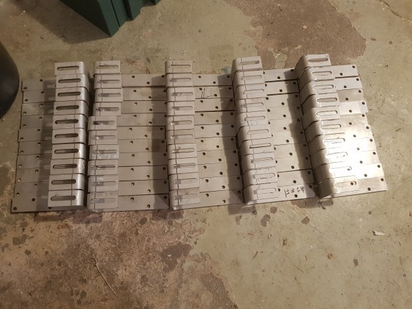

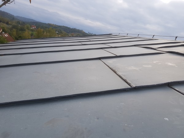

Prosba o radu ohledně upevnění na Lindab střechu
Dnes jsem objednal panely (šel jsem nakonec do GWL palety, i proto, že Voc mají právě 40V a ne víc, kvůli 120V - tak uvidíme).
Na obrázku je moje střecha - Lindab, pod ním klasicky dřevěná prkna a trámy. Po nachytření chápu, že standardní způsob montáže je kombivrut s packou (např. https://eshopelektronika.cz/detail/foto ... ch-eternit).
Mám nicméně háky od kapitánajeskyňáka, které mne opakovaně udivují svou betelností a svádějí mne k využití pro tento účel. Ale obávám se, že pokud je použiji, tak (a) mohou při malých pohybech odírat plech a (b) utěsnění bude horší.
Takže uvažuji, že ty háky nabídnu zde v Bazaru a koupím ony kombivruty. Dělám správně?
