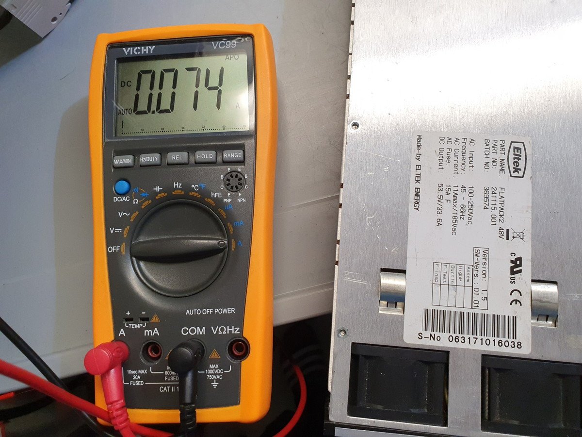

Takhle malé stejnosměrné proudy měří libovolný klešťák (s Hallovou sondou) velmi špatně. Změř si to raději běžným ampérmetrem.TomHC píše: stř led 03, 2024 1:39 pm0.15 - 0.2A pri 51V na pripojenej batérii, merané kliešťovým ampérmetrom. To je tak 7-10W.

tak to je teda hodne. To bych necekal. By me zajimalo kam to mizi.TomHC píše: stř led 03, 2024 1:39 pm0.15 - 0.2A pri 51V na pripojenej batérii, merané kliešťovým ampérmetrom. To je tak 7-10W.

Necelé 4W, ja by som to kľudne nechal pripojené, ale tu je aj úspora 0.5W hodná investície za 100€, tak neviem

4w uz bych ja prekous. Nez tam davat dalsi stykac za penize. Pri 10w by mi to uz hlodalo. Ale i ty 4W jsou zajimave. To zere BeagleBoard Black co mam venusOS. A ten neco dela.

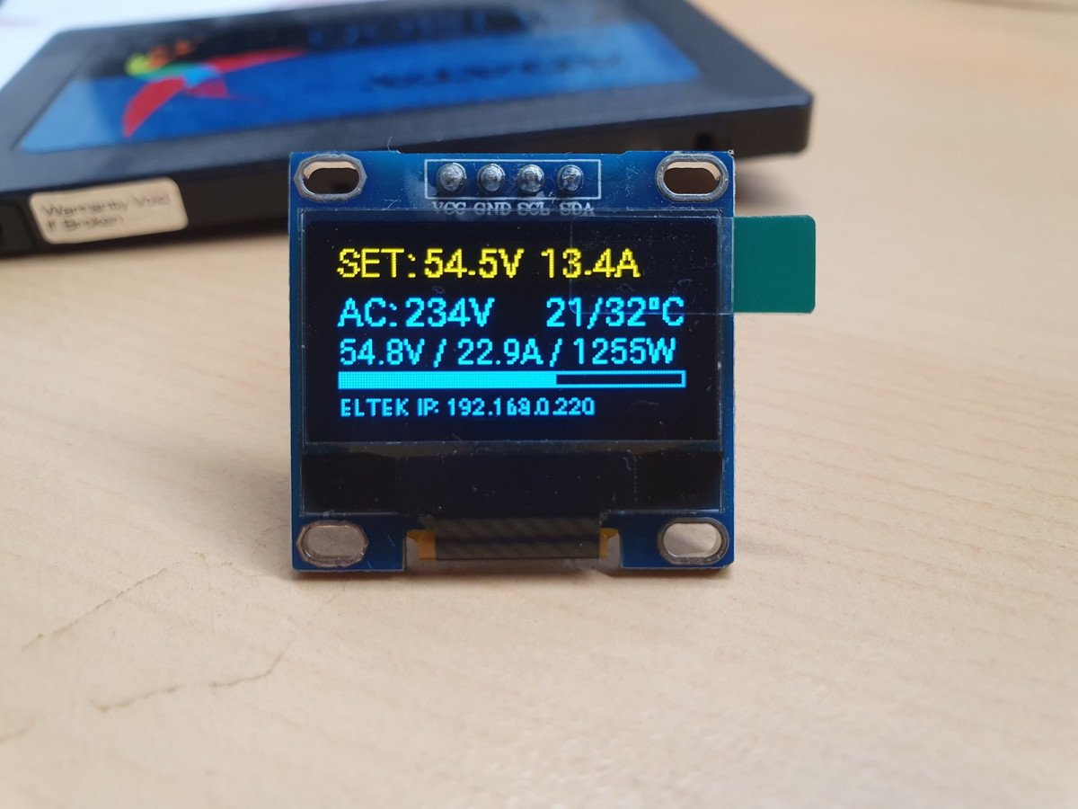

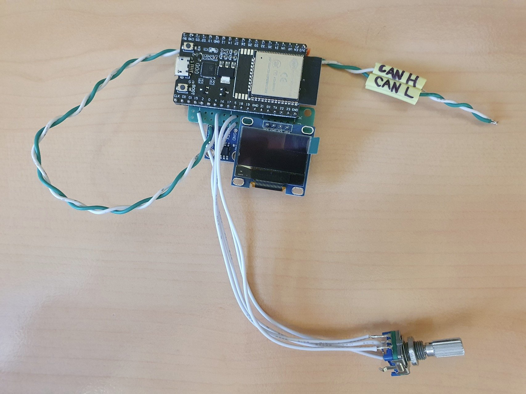

Tom, keby si robil viackusovu seriu, rad kupim 1kus. Diky. M.TomHC píše: úte led 02, 2024 1:22 pmUkážka kontroléru pre Eltek Flatpack2, s displejom a rotačným enkodérom. Dá sa teda integrovať do HA, má to vlastný webserver kde sa to dá nastaviť a WiFi hotspot na prvotné nastavenie sieteKeby som mal dotykový displej, bolo by to tip-top.

Nemám už taký displej, len taký malý https://techfun.sk/produkt/oled-0-96-display-128x64/ Bolo by to proste maličké. Ale vyskúšam to, možno si také aj ja vyrobímsm@sh píše: čtv led 04, 2024 8:50 amTom, keby si robil viackusovu seriu, rad kupim 1kus. Diky. M.TomHC píše: úte led 02, 2024 1:22 pmUkážka kontroléru pre Eltek Flatpack2, s displejom a rotačným enkodérom. Dá sa teda integrovať do HA, má to vlastný webserver kde sa to dá nastaviť a WiFi hotspot na prvotné nastavenie sieteKeby som mal dotykový displej, bolo by to tip-top.

Verzia pre tých, čo majú dobrý zrak
Ešte aj bargraf!

S OLED displejom...

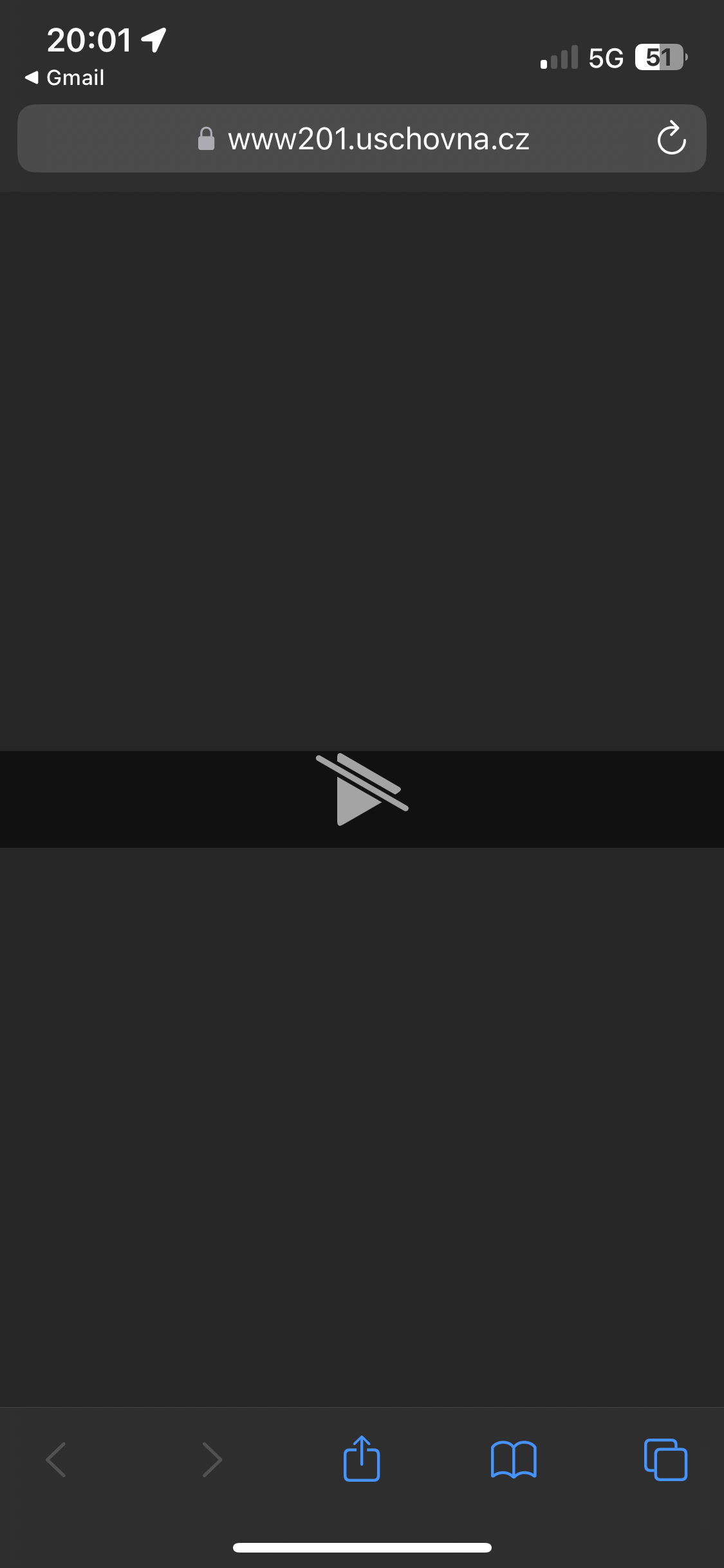

Behal vam Eltek hned po zapnuti? Dnes jsem zapnul Eltek z Ebay a po pripojeni napajeni trikrat cvakne rele s ventilatorama, 3x blikne zelena LED a rozsviti se cervena LED a neni vystup 53,5V. Neresil nekdo? Diky

To by nemal robit..
Po pripojeni napajania sa spustia ventilatory ale len na sekundu-dve ale na vystupe nameras napetie

Uz ten zdroj nemam posunul som ho dalej(ale lutujem to) ale ked som sa snim hral tak tam bolo napetie i bez zataze.inak ten link co si mi poslal tak mi to nechce prehrat...
Napis ked tak TomHC ten ho ma a aj snim viacej pokrocil..
Inak sa ti to sprava podla mna tak ze mu znejakeho dvovodu odpoji vystup..mozno to ale zalezi od modelu..
