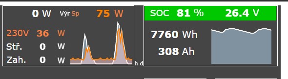

Dobrý deň,
mám PLC Tecomat Foxtrot CP-1000 a k nemu pripojené 2 moduly C-RQ-0600, ktoré merajú teplotu, vlhkosť a CO2. Mám vytvorený datalogger a namerané dáta mi to ukladá do pamäte PLC. Potrebujem tieto dáta vykresľovať do grafov poprípade znázornovať do tabuliek tak aby sa dali pozrieť online. Keďže v tom všetkom niesom veľmi zbehlý potreboval by som pomôcť ako na to. Zatiaľ som si to len poväčšine čítal ale neviem ako to zrealizovať, keďže niesom programátor. (preto to robím cez graficky jazyk LD)
Chcel som to robiť najprv cez databázu, PLC by cez MQTT posielalo Brokerovi dáta, tieto dáta by sa ukladali na servery kde by bežala databáza. Táto databáza by bola prepojená s Grafana.com a tá by mi podľa nastavení vykresľovala potrebné hodnoty/grafy. Ale ako vravím niesom programátor a myslel som si, že to bude jednoduchšie ale z môjho pohľadu nieje.
Asi mi to bude stačiť aj cez WebMaker, kde si cez kresliace plátno a knižnicu ConvasObjectsLib nakreslim a zadefinujem grafy a tie otvorím cez prehliadač. Príde mi to o dosť jednoduchšie ako predošla varianta. Lenže neviem ako presne postupovať...
Mojím cieľom je interpretácia a vizualizácia nameraných dát online, chcem sa preto opýtať existuje ešte nejaký spôsob ako by som to mohol docieliť? ak áno aký?
Ako nadefinujem "kresliace plátno" vo WebMakeri aby mi ukazovalo aktuálne nameranú hodnotu?
Dá sa nejako pracovať so súbormi CSV čo mi ukladá do pamäte PLC?
Ďalej by som to potreboval nejako analyzovať/vyhodnocovať namerané dáta a podľa toho spínať výstupy na PLC. Ale to bude, až keď vyriešim tú vizualizáciu.
Vopred Ďakujem za cenné rady

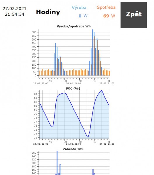

Foxtrot je prima a jde s ním vše, co píšeš, ale je třeba do toho vniknout a bez programování a spousty stráveného času nad tím to asi nepůjde. Dávám aspoň pro ilustrativní představu příklad svých (velmý jednoduchých) grafů v jazyce ST, které se pak zapasovávají do webových stránek.
Jinak třeba https://forum.mypower.cz/viewtopic.php? ... 40#p115395 a samozřejmě celé vlákno k Foxtrotu, pokud neznáš.

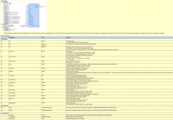

Ďakujem za odpoveď. Chcem sa opýtať čo zadefinujem do VAR_IN_OUT vo funkcnom bloku na obrázku pod označením bufY1? chcel som tam dať premenné, ktoré dané moduly merajú, lenže tie sú len VAR_IN. Po nastavení a prepojení s "kresliacim platnom" vo WebMakeri a spustením vo webovom prehliadaci mi vykreslí len graf, ale žiadnu krivku v ňom. Alebo potrebujem ešte niečo k tomuto funkcnému bloku pridať?
Taktiež mi niekedy hlási chybu "Xpro:Fatální] proces ´P 0´ není vytvořen" je to spôsobené tým, že mám niečo zle nastavené (alebo mi tam chýba niečo) vo funkčnom bloku?

ondrejoo píše:

Neprogramuji v tom grafickém jazyce, tak nevím :-/. Samozřejmě je potřebné mít příslušné hodnoty proměnných v (daném případě) mer[49].vh atd., odtud se to bere do grafu. Kód je ilustrativní příklad.
Grafy jsem se naučil dělat z projektu ExampleGraphs, který se dodává jako vzorový s Mosaic.
Pamatuji si mlhavě, že podle příkladů jsem nejdřív dělal pouze statické grafy, které se nehýbaly, proto jsem do kódu dodával tu "časovou základnu".
