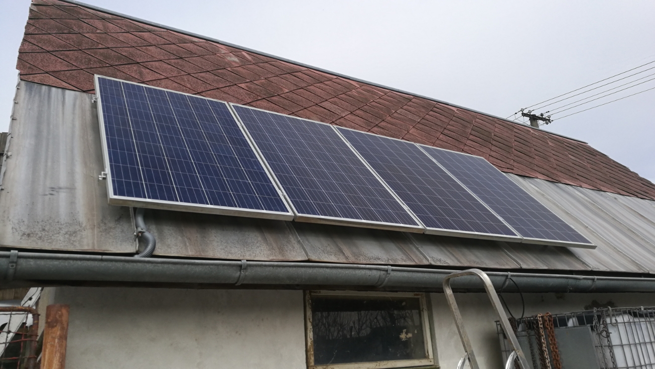

Som sklamany z amofnych panelov. Včera večer som ich nahodil na samostatny mppt regulator a na 24v a čakal som,že počas dňa daju najmenej 500W a oni prd. Iba 250,aj to iba chviľku a dokonca pozeram,že za cely deň vyprodukovali iba 1,4kWh a to štitkovo tam je dajakych 840W. Nič to,pôjdu dole,aj keď mam podozrenie,že tam skratuju tie poškodene panele.
Ale za to nove pole zo starych poškodenych panelov,čo som namontoval dneska dala 9,2kWh. Pomaličky deň po dni pribuda zopar stoviek watthodin na tomto poli.

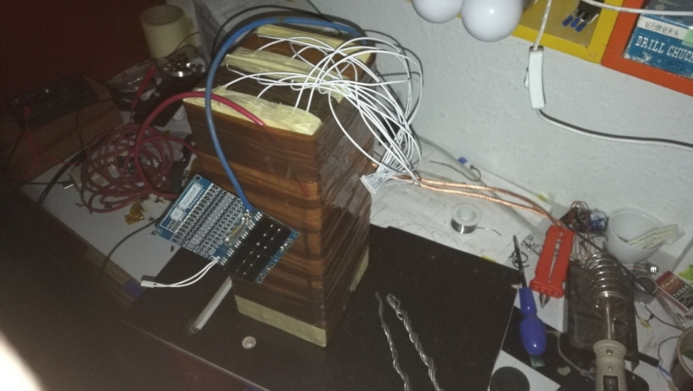

Ale z bodovačkou je to paradne spajanie člankov,len keby netrebalo pred robotou zopar hodin kuriť v dielni,inak na nohy oziaba.

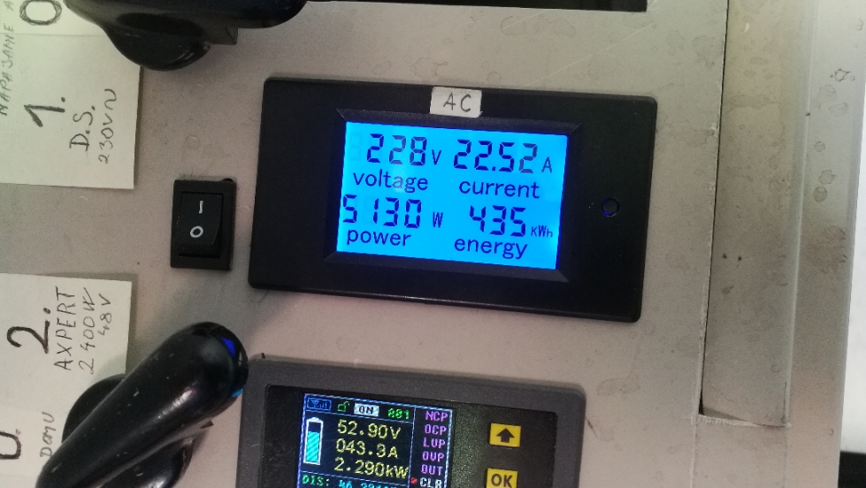

Robim si tak v dielni svoje veci a zrazu počuvam,čo spustil PJ oba ventilatory. Pozeram na merač a tam necele 4kW hodnu chvilu svietili. Hovorim pohoda,je to ešte v tolerancii. Zrazu to vyskakalo na a držalo to niekoľko minut. No čo,doma sa žije. Ale ide o to,že na meniči som prerobil poistku,teda tu odpali iba skrat,ale na trase do domu mam dva ističe 16A a ani jeden necvakol. Veď už pri 4000W to ma cez 16A a nie ešte nad 5kW.
No a take zhodnotenie,dvihnute a otvorene trafa v PJ su na dotyk vriace (odhadovo 55-60°C),ale neškvaria sa ako pred tym. Chce to ich otočiť na bok,že ich poriadne prefukne a keď som mal menič otvoreny,mohol som na trafa hodiť teplomer.

B16 znesie kľudne 5200w a. Vyhodí až cca po 20 minútach. Mam známeho co ma 5500w prietokový a len B16 istic a nikdy to nevyhodilo
- beethowen
- Příspěvky: 868
- Reputace:153
- Bydliště: Brno-venkov
Re: Jančiho podtatranske solarka.
Záleží taky na okolní teplotě. Čím nižší, tím více podrží. Existuje taky smluvený nevypínací proud Int, což bývá třeba u OEZ jističů 1,13xjmenovitý proud a taky smluvený vypínací proud It, který je 1,45xjmenovitý proud. V této oblasti jistič nemusí vůbec vypnout. Takže když se potká více věcí, tak 16A podrží klidně 25A, což je skoro 6kW.
Je dobré si takto vyzkoušet a vybrat jističe před montáží k elektroměru a potom se dá uštřit na stálém platu za rezervovaný příkon.

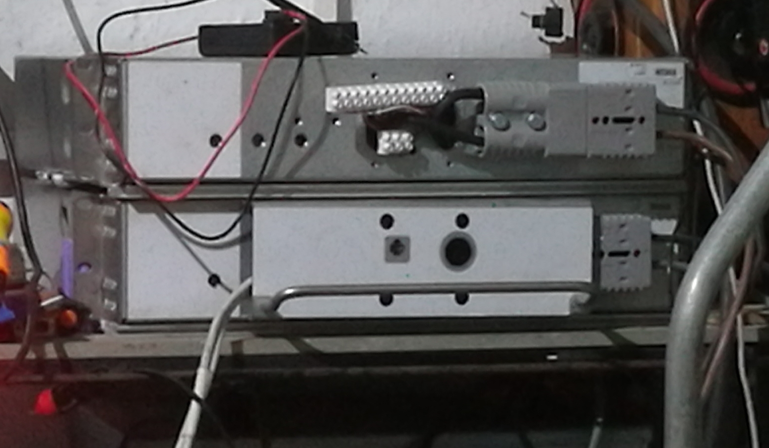

Krasne,už pribudla druha rovnaka bateria na podporu. Ale neviem najsť 15 pinove koncovky,čo mam centralny balancer,tak toto dokončim inokedy. Zatiaľ som premeral bateriu a je rozhodena o 0,04v ,tak zajtra ju doladim a uvidim ako sa bude chovať.
To je hrozne,ak človek robi 100 robot naraz v priebehu času,po tom zabudnem de čo odložim. Dostal som radu,že si mam spraviť debilniček,teda zapisnik,de si budem pisať dôležite info,ale aj tak neviem ako mi to pomôže,keď posledne som držal konektory rok do zadu.

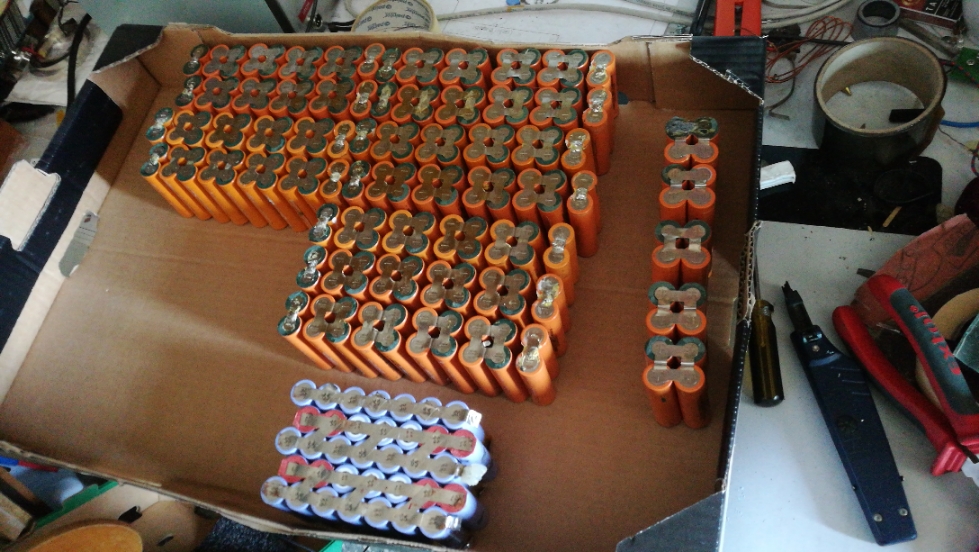

Po tom som sa pustil do baterie na štvorkolku,lebo včera som rozoberal baterie od luiho a zakladne ich premeral.
Kapacitu som vôbec neriešil,len som vyradil slabe kusky. Ku tomu som prihodil zopar člankov z inej dobrej baterie a odhadujem,že kapacita bude okolo 1,5kWh. Štitkovo vraj 2,43kWh. Zapojil som na ňu BMSku z jedneho reklamovaneho projektu,ale pan ktoremu som to robil,aj napriek mojim upozorneniam nechal na BMSku našpliechať vodu z mlak a tak zoxidovalo mnoho SMD sučiastok. Na moje potreby,teda balancovanie a odpojenie pri slabom članku funguje,len nenabija cez nabijaci obvod.
Ono je to tak jednoduche zložiť bateriu,ak netreba dodržať presny tvar,netrapi človeka kapacita. A dokonca bude služiť aj v elektrarni,keď bude treba.

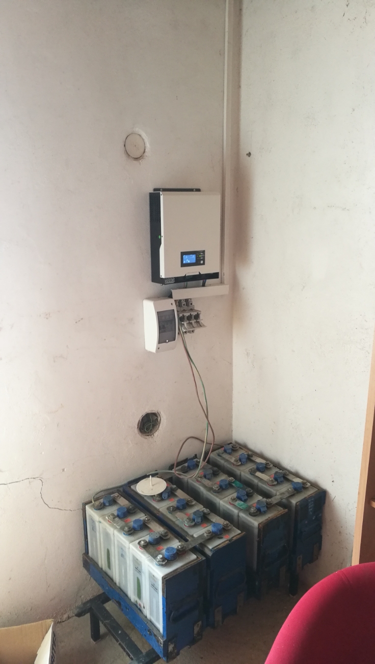

Tak elektrareň je skoro hotova,ale naštvany som bol. Vôbec nič nebolo nachystane,odpajače,poistky,kable,dokona ani poistkova krabica nekupena. Celu montaž som iba improvizoval,použil len to čo som mal doma a dokonca ani vystup z meniča sa nedal nikam napojiť,lebo nič nebolo pripravene. Baterie som zatiaľ požičal moje luhove,kym sa niečo ineporiadne zoženie.
Ale čo ma fascinuje,tak novy axpert je o polovicu menši,ako stare modely. Dokonca aj softverovo sa inač chova.
