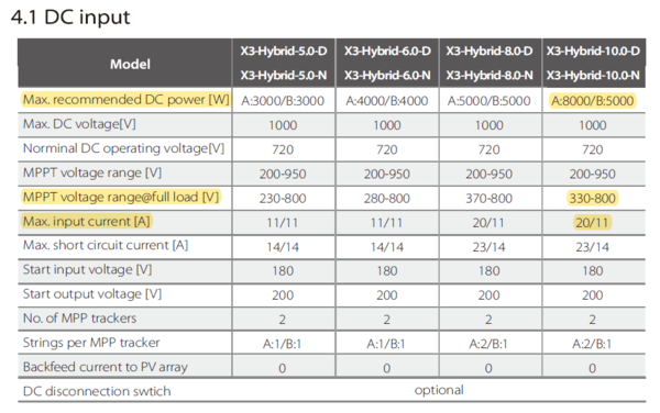

Hlavně k měničům, zjistil jsem, že ten 10KW Solax má 3 vstupy z panelů, první má dva řetězce (20A) a ten druhý jeden (10A). Goodwe nabízí "pouze" 2x10A. To je pro mě třeba docela zásadní, rád bych vzhledem k omezenému prostoru na střeše a rozložení výkonu po co nejdelší dobu osadil tři okruhy, z toho každé jiným směrem (V-J-Z). Jestli je to možné a nebo nikoliv bych se rád zeptal zkušených na tomto fóru.

Sice nevím co to je stejnosměrný proud s jednotkou W, ale předpokládám, že to bude Wp panelů. Má to 2 MPPT trackery jeden na 20A, proto má 2 vstupy aby se tam daly připojit 2 stringy paralelně, potom je ale třeba přemýšlet nad max. napětí stringů, aby se nepřekročil vstupní výkon 8000W. Na ten druhý se počítá s jedním stringem. Pokud skutečně přemýšlíš o tom rozložení panelů jak jsi psal, tak doporučuji 1:2:1 na V:J:Z. 2 stringy z jižního směru 2 stringy z východu a západu spojit paralelně a dát na 2. vstup. Myslím, že by neměly nikdy pracovat tak aby tam šlo přes 10A (ale záleží to na sklonu panelů). Tak by jsi měl teoreticky výkon v létě po celý den. V zimě pokud bude dobrý sklon panelů to může taky něco pomoct. Nicméně se ti nepodaří dosahovat nominálního výkonu panelů, tak jako by byly na jih.
Ten překlad té tabulky je dost tragický. Pokud to takto přeložil nějaký dovozce tohoto zařízení, dost bych uvažoval, jestli má smysl od něho něco kupovat. Google translate by to zvládnul o dost lépe.

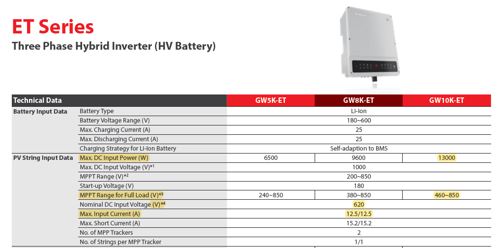

- Reputace:962
Re: Solax X3-Hybrid-10.0T VS GoodWe GW10K-ET
Ve skutečnosti je to trochu jinak:Killingman píše:10KW Solax má 3 vstupy z panelů, první má dva řetězce (20A) a ten druhý jeden (10A). Goodwe nabízí "pouze" 2x10A. To je pro mě třeba docela zásadní, rád bych vzhledem k omezenému prostoru na střeše a rozložení výkonu po co nejdelší dobu osadil tři okruhy, z toho každé jiným směrem (V-J-Z). Jestli je to možné a nebo nikoliv bych se rád zeptal zkušených na tomto fóru.
SolaX X3 Hybrid 10 má dva MPPT trackery, jeden s výkonem 8kW a druhý s výkonem 5kW. Ten druhý MPPT je z krabice vyveden dvěma páry MC4 konektorů, které jsou uvnitř proklemovány paralelně. Celkový MPPT výkon však nesmí přesáhnout 13kW. Jeden ze vstupů (vstup A) je dimenzován na vyšší proud, zároveň však předpokládám, že tento proud tam poteče jen při nižším napětí. Vstup B je dimenzován jen na nižší proud, viz tabulka níže.
GoodWe 10K-ET má dva MPPT trackery, jeden s výkonem 6.5kW a druhý s výkonem 6.5kW. I zde je druhý vstup z krabice vyveden dvěma páry MC4 konektorů, které jsou uvnitř proklemovány paralelně. Celkový MPPT výkon 13kW.
Rozložení panelů V-J-Z není problém a používá jej docela dost lidí, protože střechy českých domů nebyly historicky projektovány na optimální využití slunce. Někdo má pro V-J-Z samostatné MPPT trackery, někdo to prostě spojil paralelně a jde to také. Já osobně zkoušel oba přístupy (s měničem InfiniSolar) a oba chodí uspokojivě. Jak GoodWe tak SolaX nebudou mít s paralelním spojením stringů k jednomu MPPT žádný problém a bude to chodit. Důležité je, aby typ a počet panelů ve dvou strinzích, které jsou ve skutečnosti interně připojeny paralelně k jenomu MPPT trackeru, byl stejný. Počet panelů ve stringu, který je na samostatném MPPT, může být jiný, tam už to nevadí.
Materiál ke studiu přikládám níže. Mimochodem, rozhodně nedoporučuji číst české překlady manuálů k PV invertorům. Většinou jsou tam díky překladu zanesené bludy a zavádějící informace. Anglické verze jsou mnohem lepší.
SolaX X3 Hybrid 10GoodWe 10K-ET Youda
