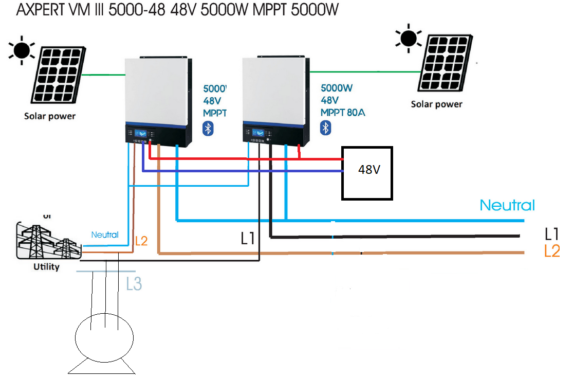

Ahoj,
chtěl bych dokoupit druhý měnič Axpert VM III 5kw 48V a zapojit ho podle obrázku níže. Měly by společnou baterii.
Jde mi o to, že když bude každý na jiné fázi, zda to neshoří plamenem. Tenhle typ nemá funkci paralelního provozu.
Zatím jsem neměřil, jaké napětí je na baterce proti zemi, ale galvanicky oddělené to není.

Bez paralelnych kariet asi sotva.

Já myslel, že ty paralelní karty jsou jen pro případ, že bude společný výstup 230V, on to ale má každý na jinou fázi, tak tam je snad nepotřebuje ...

Nepotřebuje.

Pokud bude každý na jiné fázi,bude to v pořádku.To propojení kartama je třeba jen pokud mají dávat do společné fáze.Takto je mám zapojené již dlouho i když v současné době je druhý jen jako regulátor MPPT.mika píše:Ahoj,

ty karty zajišťují i synchronizaci při běhu na různé fáze. Pokud bude připojená síť bude se to synchronizovat k síti, ale v momentě kdy síť vypadne se to může rozsynchronizovat v v extrémním případě to může chodit spolu a tehdy začnou téct po N drátu dvojnásobné proudy.

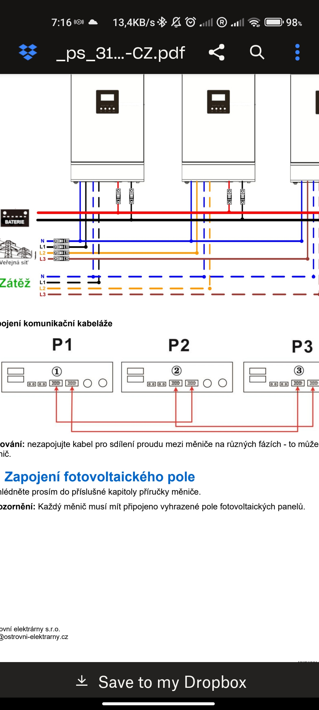

Jak tu bylo napsáno měnič nepodporuje paralelní ani 3f provoz a tak nepomůžou ani karty. U podporovaných měničů těchto funkcí karty musí být (dokupují se) aby mohli měniče spolu komunikovat. Jediná možnost měnič prodat (asi nebude problém) a koupit měniče s podporou a zároveň budou mít stejné verze softwaru.

ale jako technicky krom toho dvojnasobneho potencionalniho proudu po N (tam kde bude soubeh fazi - takze me napada tak maximalne k varne desce) to nicemu vadit nebude. Co by mi vadilo asi vic je vlastni spotreba dvou zbytecne bezicich stridacu. V momente kdy by byly 2 paralelne se da jeden z nich vypnout v pripade nizke zateze. Nicmene pokud clovek ten vykon potrebuje dostat z DS, tak jiny rezim jak vice fazi mozny neni.

Myslím že dvojnásobný proud přes N hrozí jedině od rozvaděče k elektroměru a tam by měl být dostatečný kabel a určitě nebudeš ždímat oba měniče na max při výpadku proudu.
A potom 3f zařízení kde to může poškodit motory jak to nebude mít správný sled fází.
A pokud bude DS funkční tak to bude synchronní s DS takže k přetěžování N nemůže dojít.

Tak tento měnič jen tak koupit nepůjde
, musím najít jiné řešení
