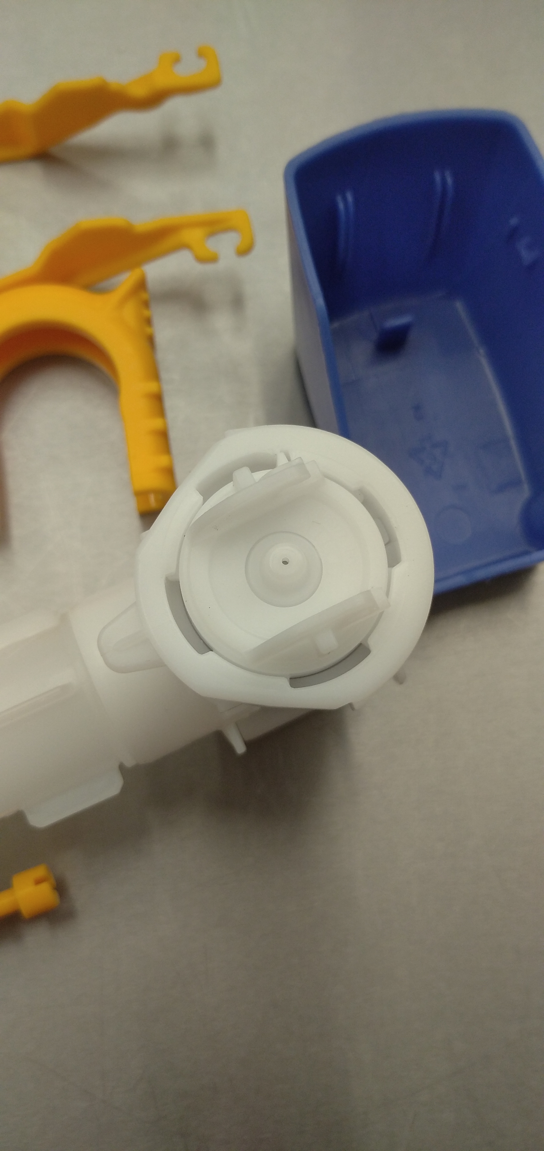

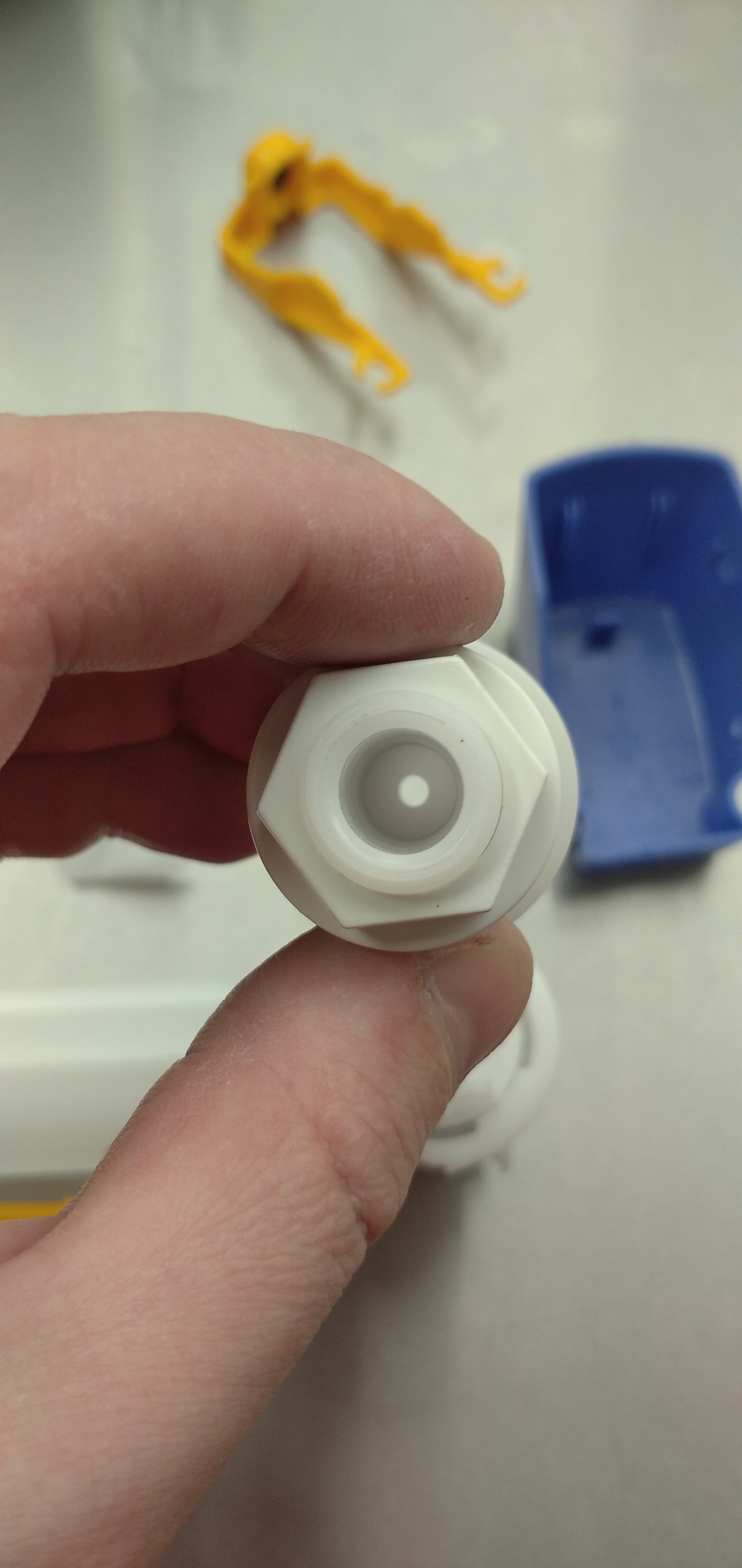

no neviem... rozobral som novy ventil... uz ta prechodka cez porcelanovu nadrzku ma v sebe dierku tak 2mm... samotny ventil neviem, ako viac rozkuchat. Ale ked donho fuknem, tak velmi malo vzduchu prechadza, cize asi vyzaduje tlak. Sitko v rohaci nemam, mam tam priamy plnoprietokovy gulak. Ten je ok.

Re: Napustaci ventil WC pre dazdovu vodu
Vše je na podobném principu.
Musí tam být tlak pak tím že jehla uvolní tu malou dírku vznikne na membráně podtlak a ta otevře větší průchod.
To teraz dava ku kombiwc jika. Bol som pozriet v dielni, tam mam nejaky alcaplast napustaci a ked fuknem, tak to ide citelne lepsie, nez tento novy (ale stale malo). Skusim zajtra rozobrat este tu alcu.
