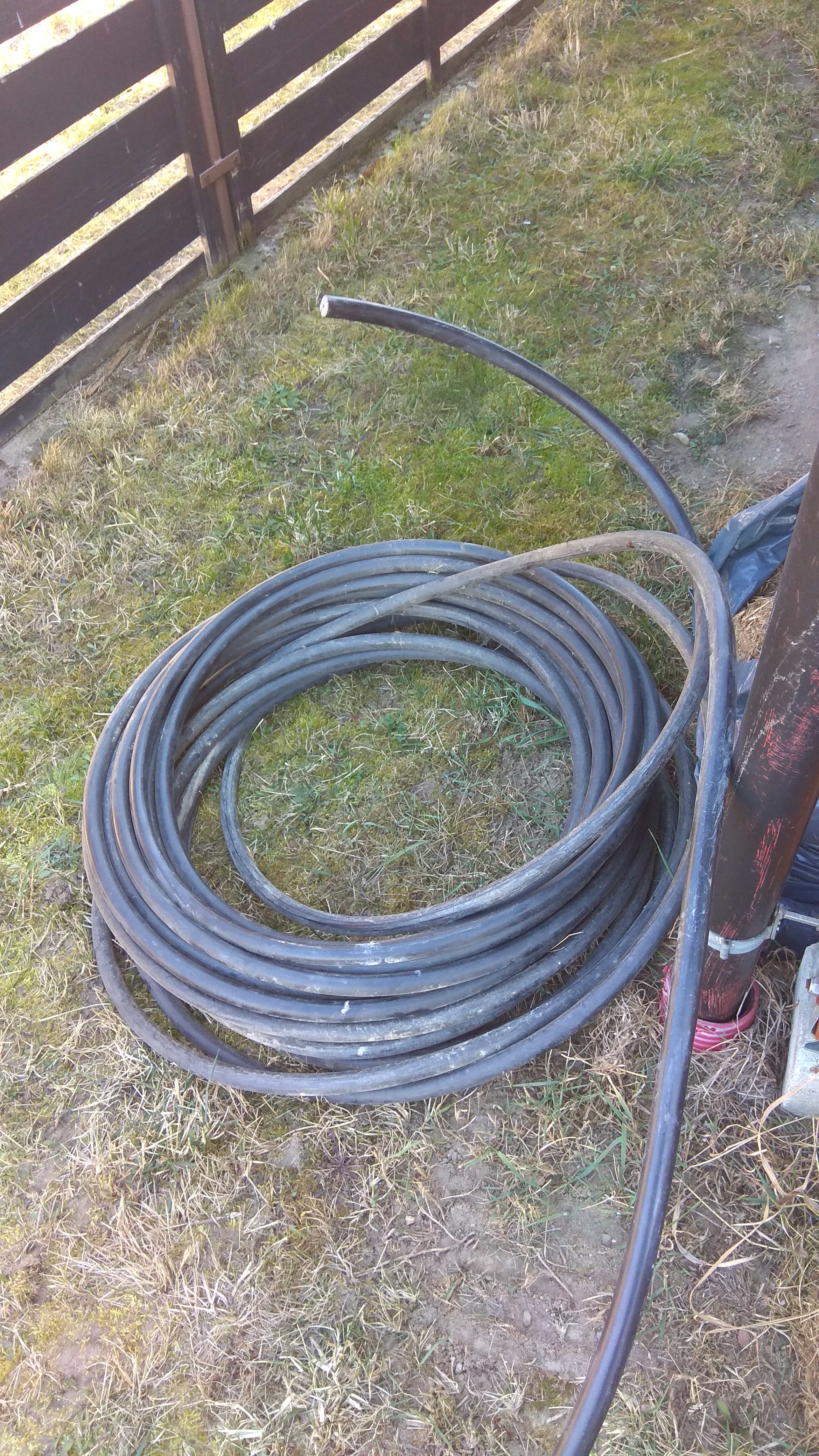

Pokud by Ti to pomohlo mohu Ti věnovat 4 x 35 mm/2 hlínu.Je jí kolem 50 m.Plzeňsko.Pokud to pustíš po paralelních vodičích tak odhadem je to jako 2x 50 Cu.Ale je to plný vodič - blbá práce.Skrat píše:Tak sem se konečně dokopal začít plánovat FE na 48V.Čeká mě vyměnit tašky u stodoly,tak rovnou dám i panely.

pro bublich: Děkuji za nabýtku.To bude pěkný kolo drátu,to je na káru za autem.Poprosím kde to přesně je? já jsem od Veselí nad Lužnicí.Klidně do PM.Děkuji.Ještě to poměřím co nejvíc na přesno,ale délka od strojovny k Stodole byla co si pamatuji 40m.Ten kabel je předpokládám možno dát do zemně.Lis na oka mám,krabičky do zdi od eonu taky tak by to šlo.Ono asi nic jiného nezbyde dát tam takovýdle kabel i pro další rozšiřování.Dík ozvu se

Tak jsem trochu mystifikoval,byly 2h v noci a 6 piv a já to odhadl podle závitů.Podle sčíslování je ho 39m.Tak doufám,že to nebude zklamání.Průměr kola 95 cm.PSČ 33032.

tak kabel 4x35 hliník doma.Kabel pujde do země.Do výkopu dám pásek na uzemnění a se vším zase propojím.Po zkušenostech ještě přidám kabel co je doma 3x1,5 na ňákou signalizaci prostě na něco.Kabel ukončím v krabici na stodole zároveň s uzemněním dám přepěťovky.Aspoň bude rezerva ve vedení k případnému rozšíření dalších panelů.

Jo tahání kabelu bude nah...no. Ale Bude to na futr.Stejně bych tu strouhu na vedení kopal.Ve stodole je jen elektrika díky stavebnímu rozvaděči a kabel se válí všude ve dvoře.Tak když výkop tak vše do něj
