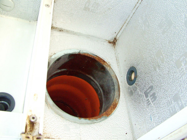

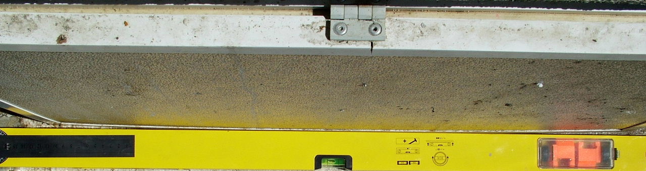

Re: Poraďte rekuperační jednotku v cene 40 tisíc
Letošní modely jsem ještě nezkoušel, ale ty starší vypadají třeba takto:
Za patnáct let pět poruch, které způsobily nefunkčnost rekuperátoru Atrea Duplex 220:
- deformace skříně, sání falešného vzduchu
- porucha fázovacího kondenzátoru
- spálené startovací vinutí ventilátoru
- porucha kondenzátoru pro snížený výkon
- nefunkční časové relé
Poruchovost nových ventilátorů s BLDC motory je výrazně vyšší oproti starým asynchronním motorům.
Po deseti letech již nedodá Atrea ani náhradní ventilátor.

Nechápu jak někdo může vyrobit rekuperaci z pozink plechu. Myslel jsem že takový diletant na světě není a ono jo. Tohle přeci má být svařovaný plast, ndbo nerez.

Atrea Duplex 220: za patnáct let provozu pět závad. V průměru jedna fatální závada za tři roky. Záruční dobu vydržela jednotka bez závad.
Jak se Atrea staví k pozáručním opravám:
Novější jednotka Atrea Easy: Za první dva roky dvě fatální závady. Obě se ctí bezplatně v záruce do měsíce opraveny.
Ale co bude po záruce?
A co provoz, když zařízení během dvaceti měsíců dva měsíce nefunguje?
Lze naopak říci, že rekuperační jednotky firmy Atrea jsou během dvouleté záruční doby z 90% funkční. A po záruce firma nabídne novou jednotku.

Teď jsi mě pobavil, přesně to co popisuješ ta ukázka rezavé roury splňuje jak? Kde to má antibakteriální povrch? To jde přeci vyřešit nátěrem stříbra a ani tak bych si u rozvodu nebyl tak jistý, když to nebudeš čistit od prachu, tak ti budou vsechny antibakteriální povrchy k ničemu, když to poroste na prachu. A teď můžeš tu pohádku o tom, jak se o to lidi starají, to vidím u lidí jak nemají čisté ani vstupy, natož trubky. Tomu prostě nevěřím.kybos píše:Křížový výměník má mizernou účinnost. Lépe by bylo začít rovnou s protiproudým, ten je na tom výrazně lépe.Dagus píše:Nebo je možnost si to postavit a odregulovat sám. Křížový výměník stojí prd a pak dle chuti ne? Copak to tady není o diy?

To už jsou právě ty zkušenosti s dvacetiletým provozem rekuperačních jednotek. Rezavé roury zcela jednoznačně prokazují, že byl zvolen nesprávný materiál. Antibakteriální povrch v rekuperačních jednotkách od Atrey taky nenajdeš a proto je musíš minimálně jednou za kvartál (lépe každý měsíc) poctivě vyčistit. Já mám na vstupu filtr s aktivním uhlím, takže filtr v jednotce už chytá jen prach z aktivního uhlí a potrubí za jednotkou je tak čisté, že jej nebylo nutno za 15 let čistit a je pořád jak nové. Horší je stav odsávacího potrubí, tam musím čistit hrubý vstupní filtr (síťka proti hmyzu) každý týden a i tak tímto směrem proniká spousta nečistot. Naštěstí mne to, co je v odsávacím potrubí nemusí tolik trápit, protože ho mám dlouhé pouze jeden metr a dá se bez problémů hygienicky vyčistit.Dagus píše:Teď jsi mě pobavil, přesně to co popisuješ ta ukázka rezavé roury splňuje jak? Kde to má antibakteriální povrch? To jde přeci vyřešit nátěrem stříbra a ani tak bych si u rozvodu nebyl tak jistý, když to nebudeš čistit od prachu, tak ti budou vsechny antibakteriální povrchy k ničemu, když to poroste na prachu. A teď můžeš tu pohádku o tom, jak se o to lidi starají, to vidím u lidí jak nemají čisté ani vstupy, natož trubky. Tomu prostě nevěřím.
