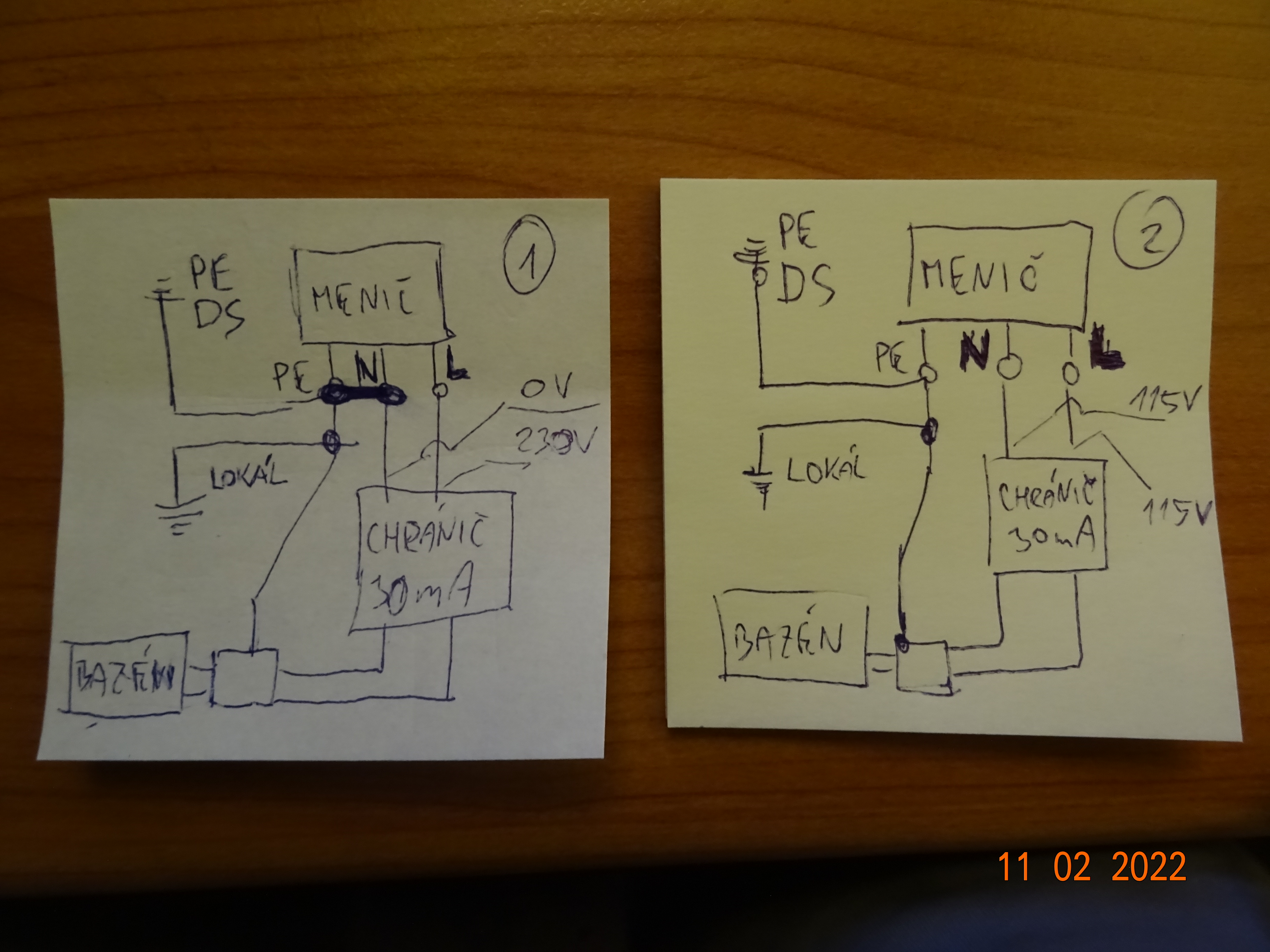

Teraz som z toho zmetený. Ja nehovorím o neuzemnenej sieti, ja mám korektnú PE uzemnenú v DS a duplicitne lokálne v samostatnom zemniči pri meniči. Prúdový chránič predsa nemeria žiaden prúd voči zemi, ale rozdiel medzi nulákom a fázou, akonáhle je únik/rozdiel viac ako 30mA, tak vybaví, ten prúd nemusí tiecť do zeme, môže tiecť hocikam, do vesmíru, do kondenzátora držaného v ruke......bereda20 píše:Neuzeměnou síť (IT) není možné bez další ochrany provozovat. Jako ochrana se dá například použít hlídač izolačního stavu. Píšete o napětí vůči zemi, už jen z principu musí být jasné, že tam kde je napětí, může být proud a tudíž existuje riziko úrazu el. proudem. V síti TNS-C toto hlídá proudový chránič i jistič, zde by Vám byl k ničemu. Takovouto síť určitě nejde bezpečně provozovat bez dalšího zajištění.
Mne ide o o zásadný rozdiel medzi dvoma jednoduchými schémami, v rýchlosti som ich nakreslil, v jednej je proti zemi 115V, v druhej 230V a v oboch je podľa mňa plne funkčný chránič. poprosím Vás o vyjadrenie sa ku schéme č. 2, kde je napätie oboch pracovných vodičov 115V proti zemi voči klasickému zapojeniu č. 1., kde je napätie fázi 230V proti zemi.
Z hľadiska napätí mi pripadá bezpečnejšia schéma 2. z hľadiska bežného zapájania schéma 1.(jedná sa o bazénový ohrev)

Re: Napětí vůči zemi?
Podle prvního příspěvku máte v domě síť TN-C, tak co je zde vodič s označením "PE DS"?
Dokresli tam všechny kontakty DS a výstupů měniče +bypass kontakty relé.
V dome mám TN-S t.j. samostatnú zem, nulák a fázu, kúpeľňa pod chráničmi. Ale toto bude doplnková samostatná izolovaná sieť s flicrom z vyťažovača iba na odporové spotrebiče - bojler, akumulačku a bazén, tie nie sú zapojené na DS, budú takisto so samostatnými 3 vodičmi podľa schémy. Jedná sa mi pochopenie prepojenia nuláka so zemou v tomto prípade, ako je to nakreslené na schémach.
DS je v ostrovnom režime odpojená manuálnym 4P odpínačom vrátane nuláku, iba PE mám trvale pripojený, takže čistý ostrov. Vicron má navyše nejaké lodné zemniace relé, ale ja mám všetky výstupy PE natvrdo spojené s PE z DS + k tomu ešte vlastná zem, takže nemá funkciu. Vicron nemám na vstupe s DS nijako pripojený, iba ostrov.Franta2776 píše:Dokresli tam všechny kontakty DS a výstupů měniče +bypass kontakty relé.
