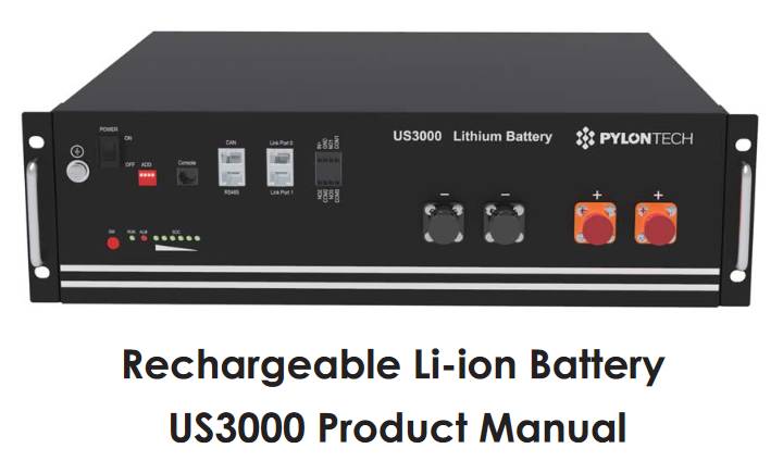

Nechci zakladat nove vlakno - pred 14 dny jsem koupil 4 ks Pylontech US3000C, a na baterce i v navodu je napsano Li-Ion. Co si mam o tom myslet? Je to teda LFP technologie nebo neni? Dekuji za Vas nazor.
- beethowen
- Příspěvky: 868
- Reputace:153
- Bydliště: Brno-venkov
Re: Spojenie Pylontech US3000 a US3000C
LiFePO4, neboj.
