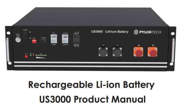

Nechci zakladat nove vlakno - pred 14 dny jsem koupil 4 ks Pylontech US3000C, a na baterce i v navodu je napsano Li-Ion. Co si mam o tom myslet? Je to teda LFP technologie nebo neni? Dekuji za Vas nazor.
- beethowen
- Příspěvky: 868
- Reputace: 153
- Bydliště: Brno-venkov
Re: Spojenie Pylontech US3000 a US3000C
LiFePO4, neboj.
viewtopic.php?t=5358#p103484
viewtopic.php?t=4136#p72550
Mirek123
- Příspěvky: 78
- Registrován: pát čer 07, 2019 8:23 pm
- Reputace: 10
Trosku jsem si to myslel ze LFP je podmnozina Li-Ion... V tom nazvoslovi je ale pak trosku hokej (LFP je vzdycky Li ion, ale Li ion nemusi byt LFP)beethowen píše:LiFePO4, neboj.
Dekuji za uklidneni
