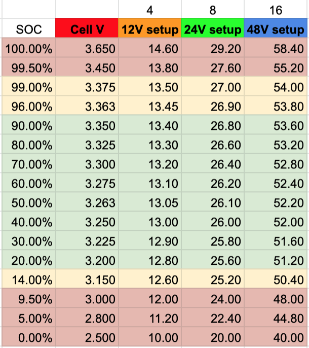

Kazdopadne vysvetleni ktere hledate naleznete v teto tabulce: Nevim jak velkym proudem nabijite ke konci SOC ale nabijeni clanku z 3,5V na 3,65V je otazka nekolika minut, to je i duvod, proc techto poslednich cca 0,5% kapacity nejste schopny udrzet vyrovnane.
Kazdy vyrobce to ma trochu jinak.
Kazdopadne nevidim jediny duvod, proc by jste nemel dodrzovat doporucene hodnoty provozniho napeti. Obecne plati vyuzivat cca 80% kapacity = nekolikanasobne prodlouzeni zivotnosti.
Nabijeni na hranicni hodnoty bude mit za nasledek pouze nafounute clanky. To je proste obecna vlastnost LIFEPO4 bez rozdilu vyrobce.
