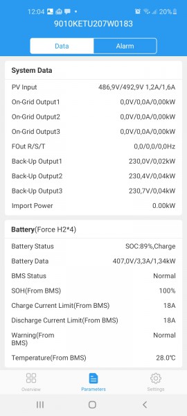

Zdravím vás,
mám dva stringy 14x325W (590V/10A) mono na sedlové střeše V/Z kde sklon je 25° a orientace je 168° vvj.
Měnič je Goodwe 10ET.
Pozoruji, že string na východě je cca. o 25% slabší. A to dokonce i ráno, kdy východní string nedá nic, a západní dodává třeba 70W. Což mě úplně zaráží, že ráno to pracuje na západě.
V poledne je to +25% pro západ.
Na obrázku je vidět stav v poledne 11.3.
Je to tak normální? Nebo je na východní straně něco špatné, třeba nějaký panel, nebo spoj?
Lze to nějak otestovat?
Díky vám moc
Zdenek

Re: Různý výkon stringů
To asi ne. Kabely jsou delší na tom západním (lepším) stringu a flákat se určitě nemůžou, protože baterie je vybitá a spotřeba domácnosti saje z baterky a panelů zároveň.
