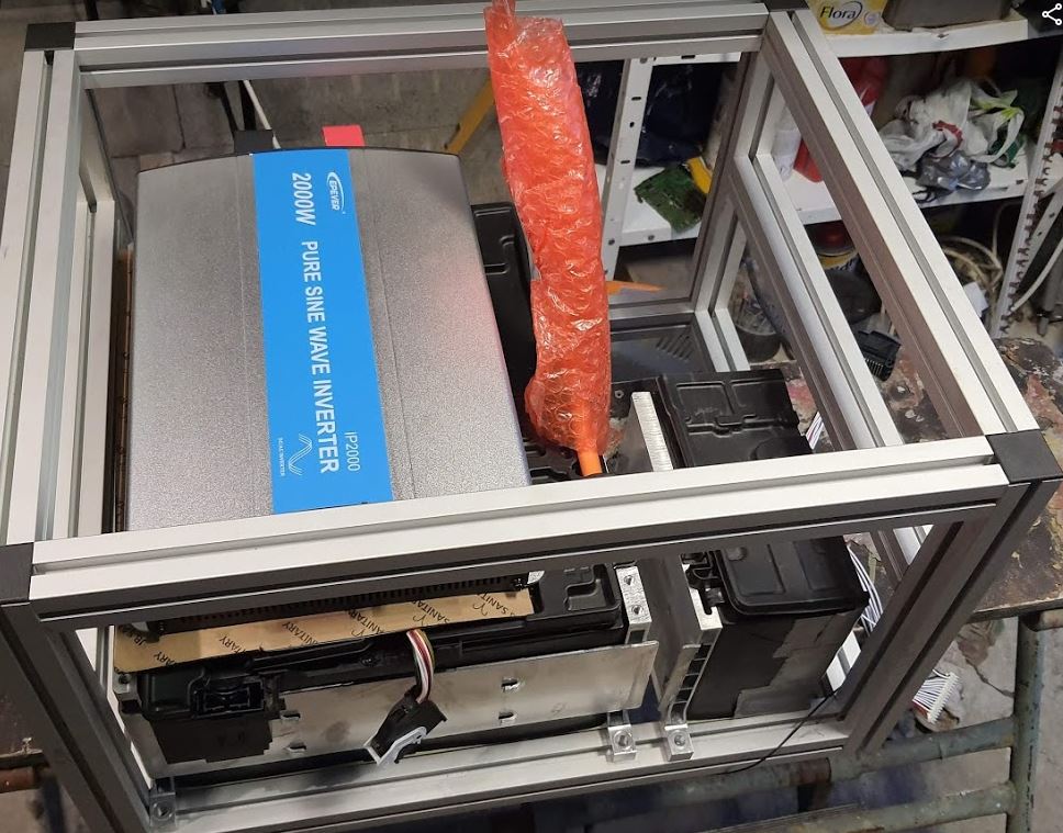

Stavím takovou mobilní 48V 3kWh baterii s měničem 2000W dá se říci, takovou menší bateriovou centrálu- záložní zdroj a řeším její případné nabíjení. A protože výkonné nabíječe na 48V jsou poměrně drahé a většinou nemají možnost nastavit koncové napětí, napadlo mě systém osadit solárním regulátorem, na který jednak mohu připojit panely , to v případě že bude svítit slunce, nebo bych místo panelů na regulátor připojil 72V 700W nabíječku s proudovým omezením co už mám na skůtra a honit to přes benzínovou centrálu když budu zálohovat výpadek el. v zimě.
Dotaz bude to fungovat? Pozná regulátor , že se jedná je jiný zroj proudu. Na webu výrobce varují něco o tom , že zkratový proud FVE pole může být max 20A jinak hrozí zničení regulátoru, proč? Co se stane když na vstup reguláru připojím třeba 70V tvrdého napětí? Podle mě a zákonů fyziky když bude výstup třeba 50V 20A což je 1 kW výkonu na vstupu může být třeba 80V ,ale jen 12,5 A (ztráty pomíjím) proč vadí, že by vstupní zdroj byj třeba schopen dát i 100A ?
Zkusil někdo k těmto regulátorů připojit více paralelních panelů a co se stalo?
Posílám obrázek s ochutnávkou co tvořím až bude hotovo, tak o tom něco napíšu, mělo by s tím jít i nabíjet elektromobil v nouzi.

Tak 3kWh asi moc na elektromobil nebude. Možná na dojetí někde k nabíječce snad.
Ale nějak mě uniká myšlenka nabíjet benzínovou centrálou tu "centrálu" baterkovou, a ještě mezi to vložit nabíječku 72V na skůtr přes MPPT regulátor.
Lepší by byla koncepce nějakého měniče přímo s nabíječem. Ale je pravda, že ty úplně levné nepůjdou moc nastavit pro li-ion. Ale představa, že je tam místo toho měniče třeba nějaký bazarový Studer není úplně mimo.
To jsou nějaké moduly z BMW nebo něco takového? Není to škoda, aby neběželo pořád v nějaké FVE a ne jenom čekalo až bude v zimě nějaký výpadek?
Ale jinak by to asi fungovat nějak mělo. Výkon trvalý bych čekal tak kolem 1500W s odřenýma ušima. Já osobně bych ale při tom výpadku nastartoval tu centrálu a bylo by hotovo. Pokud budeš nabíjet z panelů, tak to stejně nebude mobilní.

Taky nechápu to využití, ten aku bude z BMW I3, 12článků 60Ah, regulátor Victron Smart 12,24,36,48/100V/20A má omezení proudu, nesní ale překročit to napětí 100V, ale tak vysoko bych nešel !!, s tím moc nenabije, to má cca tak max 2,5Kwh a to je na pár kilometrů.

Článků tam bude celkem 14 (dva jsou v pravo od modulu) protože 12 by bylo trochu málo. Regulátor má omezení proudu, ale na webu mají napsané toto:
Maximální napětí na prázdno (označováno jako Voc) připojených solárních panelů nesmí překročit hodnotu 100V (pozor: s klesající venkovní teplotou roste napětí solárních panelů). Maximální vstupní zkratový proud FV panelů nesmí překročit hodnotu 20A, jinak může dojít k trvalému poškození. Správnou volbu vašeho BlueSolar/SmartSolar regulátoru dle parametrů fotovoltaikého pole si ověřte v našem konfigurátoru
A konzultoval jsem to po telefonu i s technikem, ale nechápu proč by zdroj proudu na FVE pole nemohl mít větší proud jak 20A. Za mě to je stejný jako by Vám někdo vykládal, že rychlovarka má 10A a nesmí se připojit s zdroji o větším zkratovém proudu jak 10A. Proto bych byl rád jestli tu není někdo na fóru kdo s tím má zkušenosti.
Jinak k aparátu: protože je podle mě škoda, aby byla baterka zavřená doma pro případ výpadku, tak to chci dělat jako mobilní, měnič jsem testoval s touhle tvrdou baterkou s elektromobilu utáhne i při rozběhu flexu 230 mm, na pár sekund i 3kW přímotop, myslím že s tím půjde i svařovat invertorem na menší proud. Elektromobil to nabije na dojezd 15 Km což myslím je na dojetí dostačující, když se testuje dojezd do zastavení vozu. Nebo se to dá použít na zahradě , v lese na elektrickou pilu, na rybaření , když se bude grilovat na el. grilu a tak.
Startovat benzínovou centrálu je pakárna, když člověk jen potřebuje otevřít bránu, tohle bude možný na dálku pustit při výpadku elektřiny , většinou máme výpadky do hodiny a to je zbytečný centrálu startovat, navíc neutáhne čarpadlo do studny a při přetížení chcípne rozhodně rychleji jak ten použitý měnič. Podle papírů by měl dávat 1600w trvale,2000W 15minut , 2400W 30s, 2880W 5S.
Když bude výpadek delší , tak se pojede na baterku a benzínovou centrálou se bude nabíjet a pak není problém s dolitím benzínu, nehledě když nebude třeba velký výkon, centrála se zapne jen občas.
