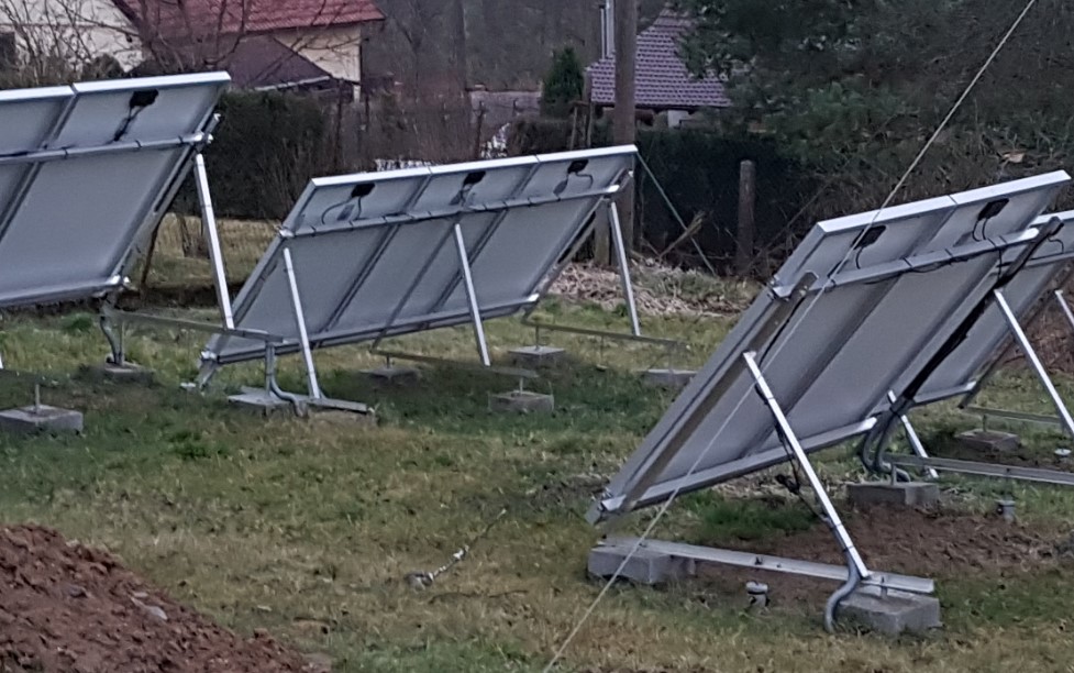

Dobrý den. Máte někdo zkušenost s kotvením konstrukce panelů pomocí těchto vrutů? Plánuji řadu 2m panelů pod úhlem 45 - 50° a nevím jakou délku použít, jak na husto a taky jestli stojí za to vzít nějaké renomované a tak
Mám většinou tendence vše přepísknout, pro sichr
Co jsem tak kukal po netu tak by snad mohly stačit 120cm délka a po 3 metrech, myslím si...

To se docela divím, že nikdo nepoužil
Jak jste tedy kotvili? Do bloků, do betonu? U kohosi z Vás jsem viděl foto, že co panel tak dlaždice 50x50x10. Tedy u rozměru 160x100. Mně se to zdá silně podceněné a nerad bych panely honil kdoví kde
Navíc se mi to jeví jako "nejlínější" řešení

Neviem či ti to nejak pomôže ale ja mám panely kotvené bud do beton.dlazdic (jedna tuším cca 40kg) a potom som ich kotvil do beton. parkových obrubníkov (tuším cca 25kg). Je to na plochej streche garáže - zatiaľ som ich "nehonil".

Dík za reakci, taky záleží jak je máš orientované a sklon. Mně osobně se to zdá nic moc, ale chápu že to máš vyzkoušené. Na 2m panely ve sklonu 50°, no nevím... A navíc to tady mám jak na větrné hůrce.

Se zemníma vrutama mám jen tu nejlepší zkušenost, ale jen pro stavby
Mám na nich plot kolem zahrady, zahradní chatu, letos postavím dílnu a terasu s pergolou. Panely jsem nekotvil, ty mám na střeše. Nicméně si to dovedu na vrutech představit, akorát bych to asi ukotvil ve více řadách. V první řadě konstrukce na panely, ve druhé řadě nějaká podpěra, aby tam se tam ty pákový síly rozložily. Případně i na google je celkem dost obrázků.
Vruty 120 cm? To je dost délka, čím to chceš šroubovat? Ručně to je makačka
Osobně si myslím, že 80 cm vrut by měl bohatě stačit, řekl bych, že to nevyvrátíš ani omylem (ale dost záleží na podloží, já mám 25 cm ornici a potom jíl a v tom to sakra drží), ale určitě by i dost pomohla ta podpěra v další řadě vrutů.

V mém případě zemní vruty použity pouze na přichycení uprostřed. Ty betonové dlaždice jsou jen položené po dlaždičsku do písku. Přežilo to zatím všechny vichry, i ty v zimě před rokem.
