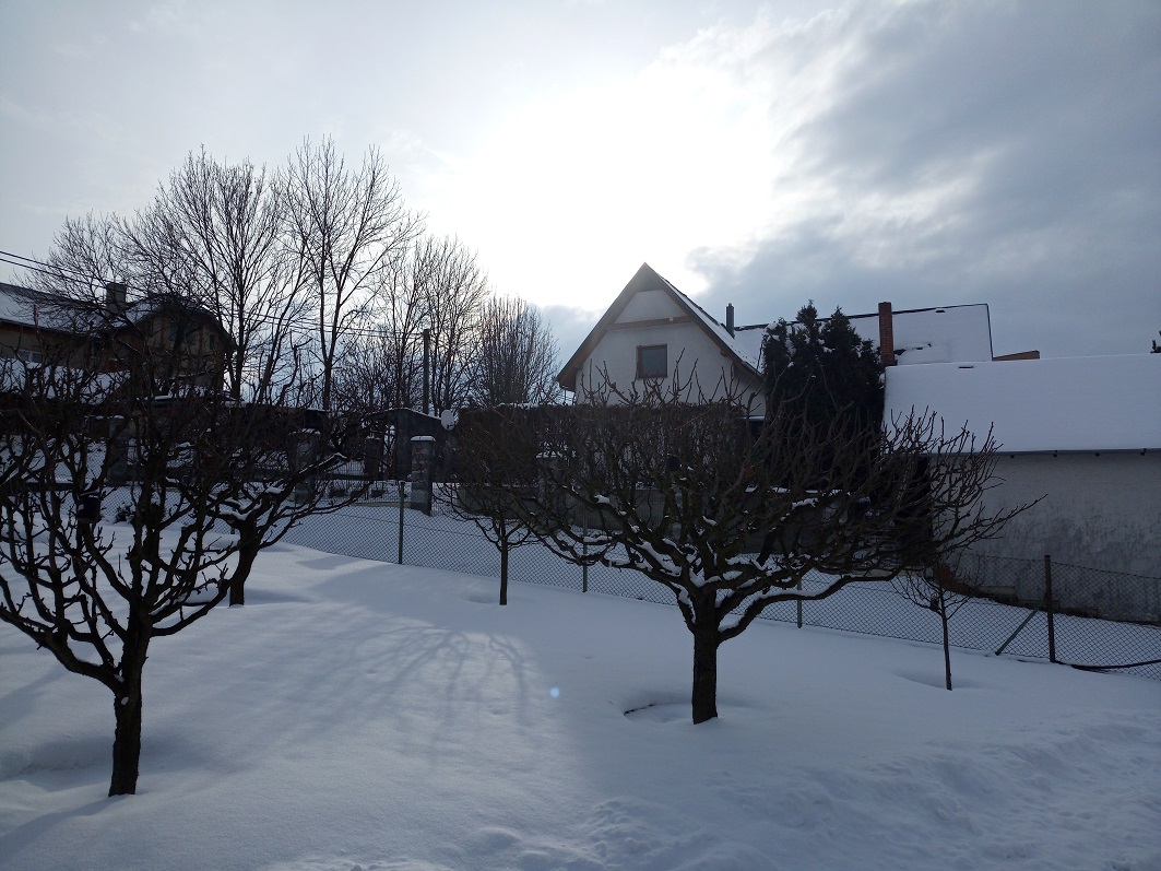

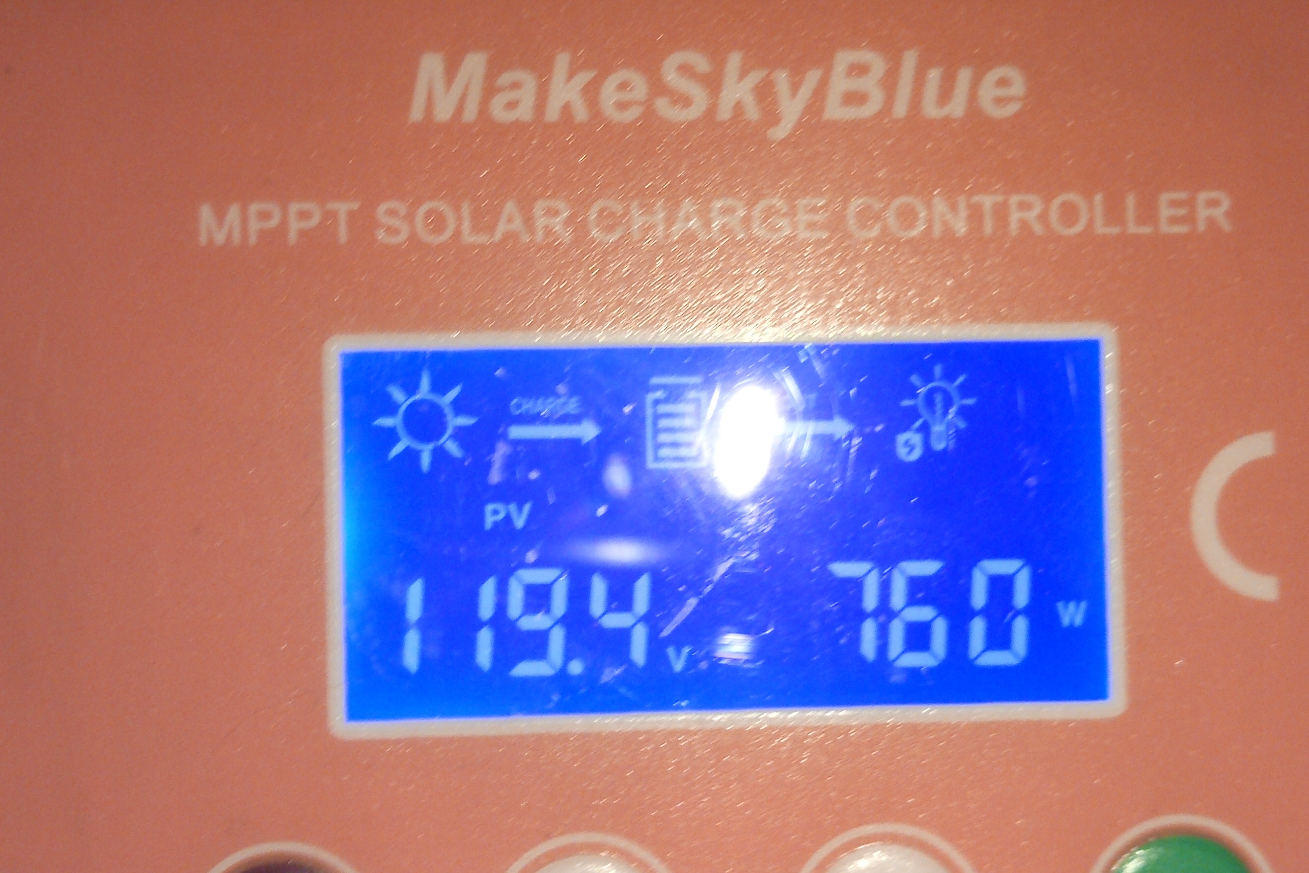

Pro představu nyní kdy je slunce za mraky a je zimní období.Výkon střechy JZ/50°a dvou fasád JV/JZ o stejném výkonu jako střecha ve 12:00hod ,kdy je slunce nejvýše a na obě fasády svítí stejně pod směrovým úhlem 45° je identické.

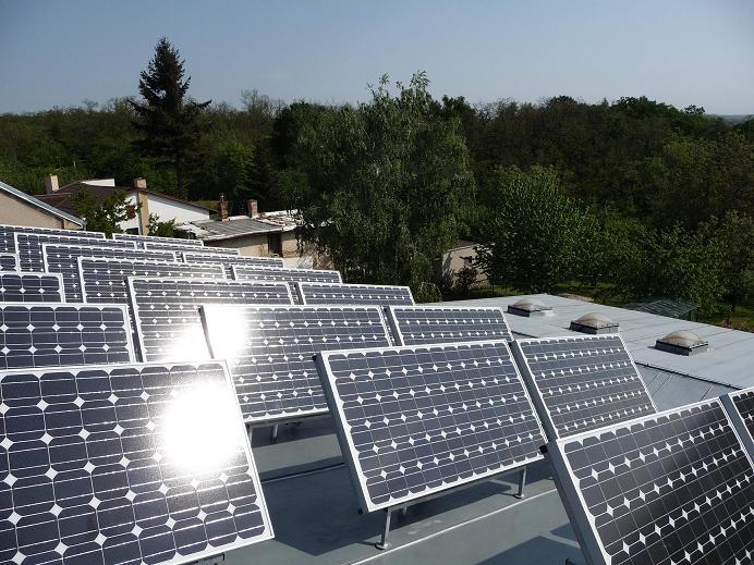

A s tím sklonem to jde řešit takto nějak: https://forum.mypower.cz/download/file. ... &mode=view

No, já mám ten sklon 5°zrovna na opačnou stranu, tedy na SV, takže náklon panelů je nutnost. Jinak plocha střechy co jde osadit je cca 150m2.Ovšem, škoda těch rozestupů, to ubere hodně na využitelnosti.

Rozestupy se při malém sklonu střechy hodí, když se ometá sníh, má kam padat, ev. je odkud k řadám přistupovat. A také má pak sníh kam odtávateman píše:No, já mám ten sklon 5°zrovna na opačnou stranu, tedy na SV, takže náklon panelů je nutnost. Jinak plocha střechy co jde osadit je cca 150m2.Ovšem, škoda těch rozestupů, to ubere hodně na využitelnosti.
SV nevadí při 5 stupních ani naležato, půjde pak o typické rozptylové panely. Sníh je jejich hlavní, ale v zásadě jediná nevýhoda. Mám k tomu takovou svou teorii: https://forum.mypower.cz/viewtopic.php? ... lit=optima
